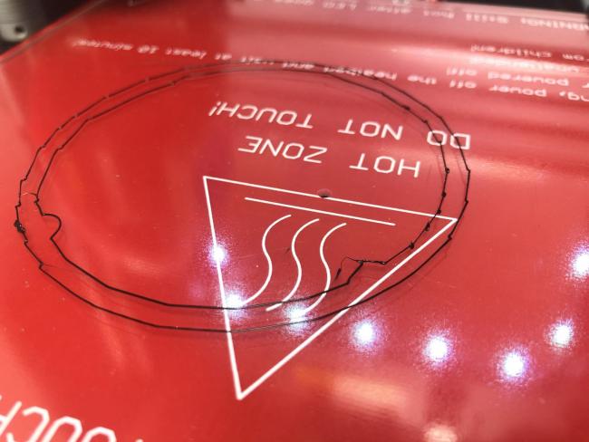

Dustage Inviato 8 Marzo 2020 Inviato 8 Marzo 2020 ciao a tutti, disturbo già per una problematica che mi affligge da diversi giorni, dopo aver risolto svariati problemi ora mi trovo di fronte a quest ultimo, spero. in parole povere, già dal primo layer sembra che l'estrusore si allontani più del dovuto dal piano di stampa, anche se appena settato nel modo corretto. Può essere qualche settaggio pre-impostato nel G-Code che lo allontana più del dovuto dal piatto? o è dovuto a qualche altro problema? grazie e scusate della mia inesperienza Cita
Basilietto Inviato 8 Marzo 2020 Inviato 8 Marzo 2020 59 minuti fa, Dustage dice: ciao a tutti, disturbo già per una problematica che mi affligge da diversi giorni, dopo aver risolto svariati problemi ora mi trovo di fronte a quest ultimo, spero. in parole povere, già dal primo layer sembra che l'estrusore si allontani più del dovuto dal piano di stampa, anche se appena settato nel modo corretto. Può essere qualche settaggio pre-impostato nel G-Code che lo allontana più del dovuto dal piatto? o è dovuto a qualche altro problema? grazie e scusate della mia inesperienza Non so come livelli il bed, ma a me capita che dopo averlo livellato e facendo di nuovo home all la testina si allontana nuovamente, rifaccio il livellamento ed è tutto ok 1 Cita
Dustage Inviato 8 Marzo 2020 Autore Inviato 8 Marzo 2020 Lo faccio manualmente ogni volta, temo che però da g-code inizialmente lo faccia in modo automatico. Anche sistemando l’end-stop nella posizione corretta il primo layer me lo fa sempre più distante Cita
marcottt Inviato 8 Marzo 2020 Inviato 8 Marzo 2020 Anche a me sembra che sei un po' alto. Inviato dal mio tablet utilizzando Tapatalk Cita
Killrob Inviato 8 Marzo 2020 Inviato 8 Marzo 2020 quando comincia la stampa il pannello cosa ti segna in Z? presupponendo che tu stampi layer da .2 Cita
Dustage Inviato 9 Marzo 2020 Autore Inviato 9 Marzo 2020 11 ore fa, Killrob dice: quando comincia la stampa il pannello cosa ti segna in Z? presupponendo che tu stampi layer da .2 Ci ho fatto caso solamente ora.. lo imposto e lo rileva a 0 e quando faccio lo slicer rimane a 0 ma quando avvio la stampa mi parte con lo Z a 0,30. Devo reimpostarlo ad ogni progetto da file G-code o c’è un modo per settarlo in maniera definitiva? Cita

marcottt Inviato 9 Marzo 2020 Inviato 9 Marzo 2020 È un valore sensato. Ma quando lo poni a 0 a che distanza sta dal piano veramente? Ed in diversi punti? Anycubic kossel linear plus,Inviato utilizzando Tapatalk Cita
Dustage Inviato 26 Marzo 2020 Autore Inviato 26 Marzo 2020 scusate il ritardo nella risposta.. quando faccio lo Z home e lo metto a zero l'estrusore è "al dente". fa resistenza un biglietto da visita molto fine. impostando da G-Code a 0.15 sembra andare decisamente meglio grazie a tutti 1 Cita
