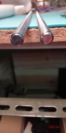

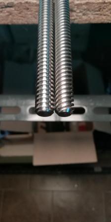

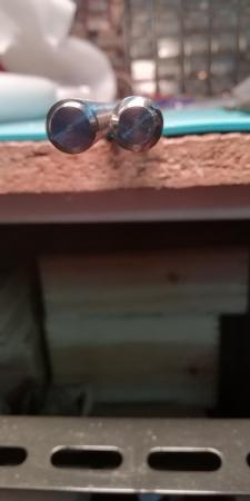

gregorio56sm Inviato 8 Marzo 2020 Condividi Inviato 8 Marzo 2020 7 minuti fa, Killrob dice: quindi in una passo 2 il dente è 1mm ed il vuoto 1mm, da cui passo 2, giusto? Nelle filettature quadre si passabile anche per trapezie. comunque quello che identifica la vite è il diametro esterno e il passo e ovviamente il tipo di dente. che non viene citato nelle viti normali Cita Link al commento Condividi su altri siti Altre opzioni di condivisione...
Killrob Inviato 8 Marzo 2020 Autore Condividi Inviato 8 Marzo 2020 14 minuti fa, gregorio56sm dice: Nelle filettature quadre si passabile anche per trapezie. comunque quello che identifica la vite è il diametro esterno e il passo e ovviamente il tipo di dente. che non viene citato nelle viti normali quindi le viti di Z della Anet A8 e della Ender 3 sono a passo 2, giusto? Cita Link al commento Condividi su altri siti Altre opzioni di condivisione...
gregorio56sm Inviato 8 Marzo 2020 Condividi Inviato 8 Marzo 2020 altro pdf spero di non averti confuso le idee passo-vite.pdf 1 minuto fa, Killrob dice: quindi le viti di Z della Anet A8 e della Ender 3 sono a passo 2, giusto? non conosco le due stampanti. dalle foto potrebbe essere comunque guarda l'ultimo pdf . il passo è determinato dallo spazio tra i denti Cita Link al commento Condividi su altri siti Altre opzioni di condivisione...
Killrob Inviato 8 Marzo 2020 Autore Condividi Inviato 8 Marzo 2020 11 minuti fa, gregorio56sm dice: altro pdf spero di non averti confuso le idee passo-vite.pdf 175 kB · 0 downloads non conosco le due stampanti. dalle foto potrebbe essere comunque guarda l'ultimo pdf . il passo è determinato dallo spazio tra i denti si, adesso mi hai confuso le idee... 😁 Cita Link al commento Condividi su altri siti Altre opzioni di condivisione...
Tomto Inviato 8 Marzo 2020 Condividi Inviato 8 Marzo 2020 18 minuti fa, Killrob dice: quindi le viti di Z della Anet A8 e della Ender 3 sono a passo 2, giusto? Quelle della ender 3 dovrebbero essere le classiche T8 a passo 2 e 4 principi . giro del motore fa avanzare 8mm ..se in z hai 400 step mm la barra è quella . Quelle della Anet a8 originale è una barra metrica M 8 a passo 1.25 infatti gli step mm in z della anet a8 sono 2560 1 Cita Link al commento Condividi su altri siti Altre opzioni di condivisione...
Killrob Inviato 8 Marzo 2020 Autore Condividi Inviato 8 Marzo 2020 1 minuto fa, Tomto dice: Quelle della ender 3 dovrebbero essere le classiche T8 a passo 2 e 4 principi . giro del motore fa avanzare 8mm ..se in z hai 400 step mm la barra è quella . Quelle della Anet a8 originale è una barra metrica M 8 a passo 1.25 infatti gli step mm in z della anet a8 sono 2560 Grazie, grazie grazie 😉😁👍 e comunque quelle della A8 che avevo io e che ho cannibalizzato per la Titan sono di passo 2 e 4 principi, infatti anche la Anet aveva 400mm di step in Z Cita Link al commento Condividi su altri siti Altre opzioni di condivisione...
Basilietto Inviato 8 Marzo 2020 Condividi Inviato 8 Marzo 2020 6 minuti fa, Killrob dice: si, adesso mi hai confuso le idee... 😁 Una passo 2 contro una passo 4 si vede a occhio nudo perchè la distanza tra un filetto e l'altra è il doppio. Ho misurato le mie e sono passo 2 3 minuti fa, Tomto dice: Quelle della ender 3 dovrebbero essere le classiche T8 a passo 2 e 4 principi . giro del motore fa avanzare 8mm ..se in z hai 400 step mm la barra è quella . Quelle della Anet a8 originale è una barra metrica M 8 a passo 1.25 infatti gli step mm in z della anet a8 sono 2560 Ti correggo, la mia è 400 Cita Link al commento Condividi su altri siti Altre opzioni di condivisione...
Tomto Inviato 8 Marzo 2020 Condividi Inviato 8 Marzo 2020 2 minuti fa, Killrob dice: infatti anche la Anet aveva 400mm di step in Z Allora forse era una i3 pro b quella che monta le m8 😉 Cita Link al commento Condividi su altri siti Altre opzioni di condivisione...
Killrob Inviato 8 Marzo 2020 Autore Condividi Inviato 8 Marzo 2020 4 minuti fa, Basilietto dice: Una passo 2 contro una passo 4 si vede a occhio nudo perchè la distanza tra un filetto e l'altra è il doppio. Ho misurato le mie e sono passo 2 Ti correggo, la mia è 400 2 minuti fa, Tomto dice: Allora forse era una i3 pro b quella che monta le m8 😉 e secondo voi la vite di sinistra che ho postato più in alto che passo è? riuscite a capirlo? quella ha un solo principio. Cita Link al commento Condividi su altri siti Altre opzioni di condivisione...
Tomto Inviato 8 Marzo 2020 Condividi Inviato 8 Marzo 2020 3 minuti fa, Basilietto dice: Una passo 2 contro una passo 4 si vede a occhio nudo perchè la distanza tra un filetto e l'altra è il doppio. Ho misurato le mie e sono passo 2 Nelle barre trapezoidali si deve tener conto del numero di principi della vite . Una T8 a passo 2 e due principi è ben diversa da una T8 passo 2 e due principi .... Cita Link al commento Condividi su altri siti Altre opzioni di condivisione...
