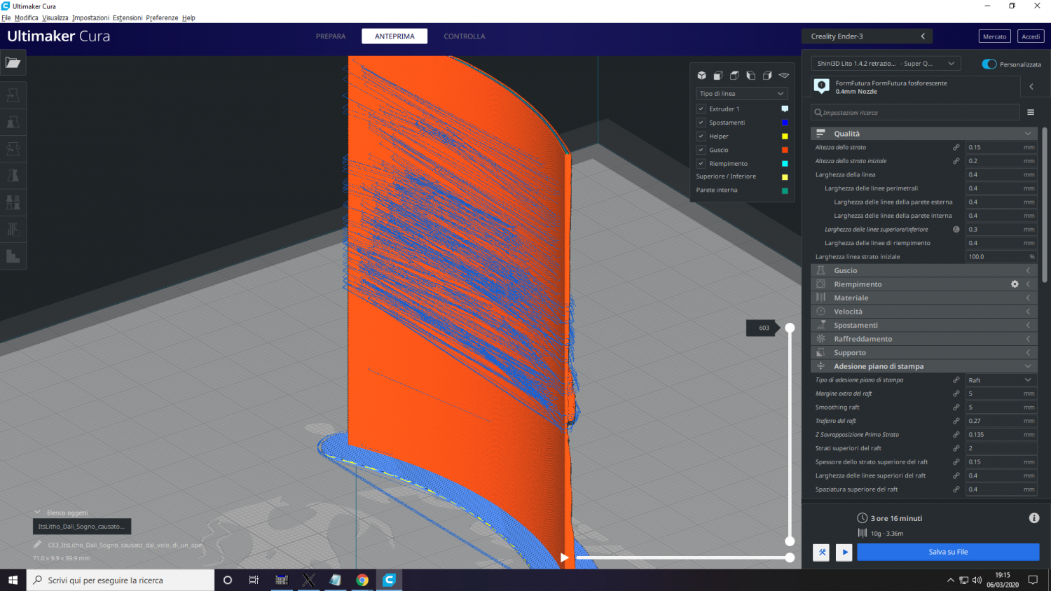

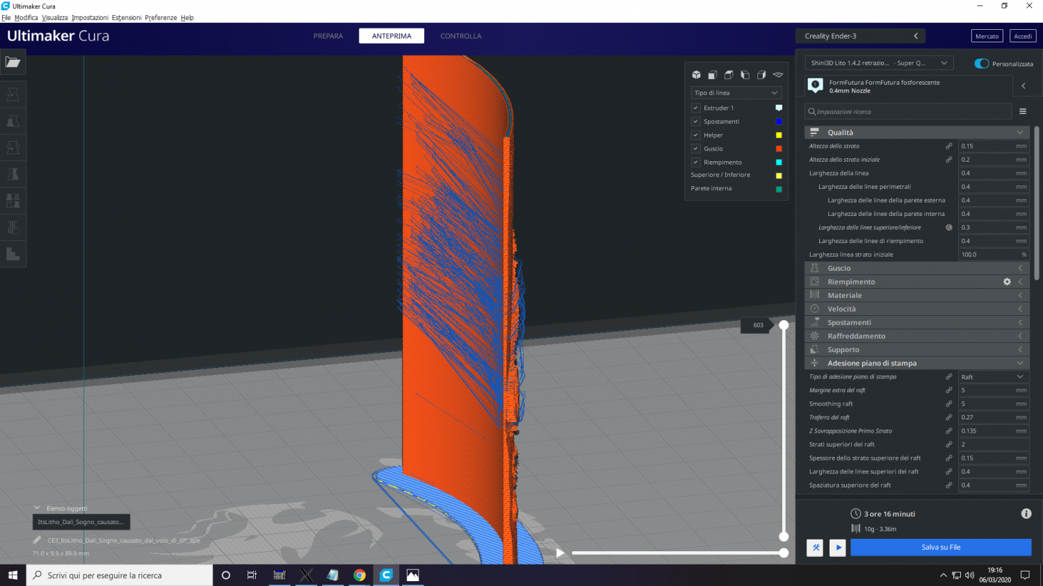

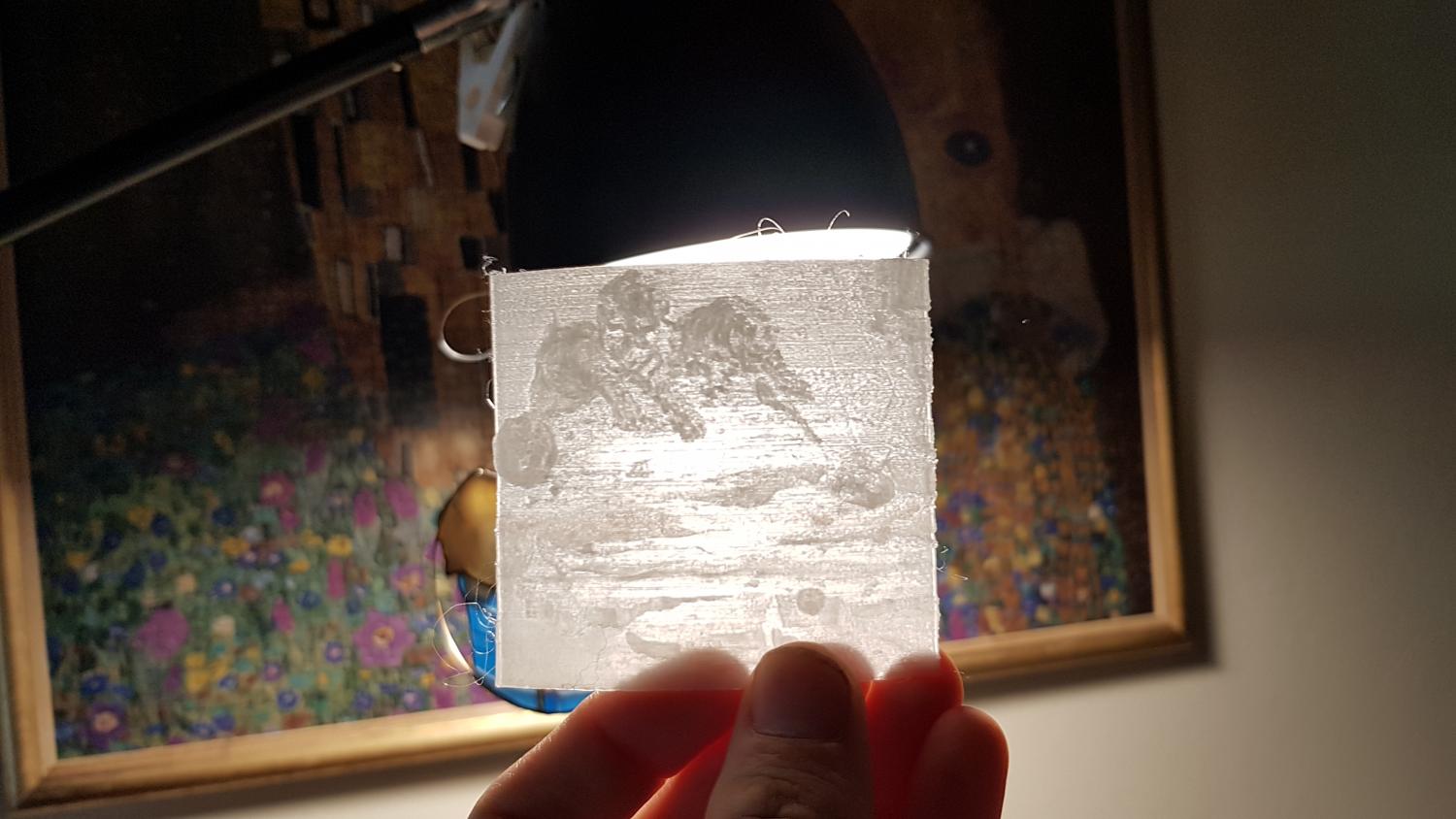

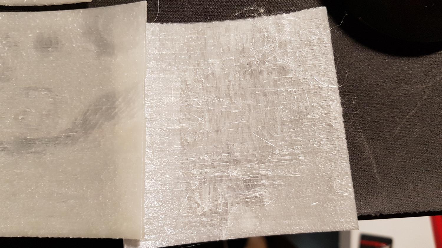

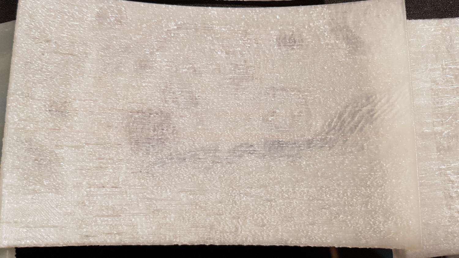

Shini3D Inviato 9 Marzo 2020 Inviato 9 Marzo 2020 Salve a tutti, da quando ho scoperto che con questo sito itslitho è possibile fare delle litofanie a colori ho iniziato a fare prove, non riesco a identificare il problema e a risolvere il problema della retrazione, sicuramente il pla che uso non è il più adatto, avevo solo questo, Forfutura glow in the dark ( anche se quando si carica l'effetto è pazzesco) probabilmente ha preso anche un pò di umidità ma non giustifica questa pessima qualità. su itslitho ho provato varie opzioni di spessore, ho anche stampanto il test per vedere che impostazioni devi usare (inutile) ho provato 3.2-0.8-----3.0-0.6----1.6-0.6----0.6-2.4 il migliore sembra essere quest'ultimo per l'altezza spazio da 70mm a 85mm Uso cura 4.5 e ho provato varie combo, togliere coasting e modalità combing, aumentare retrazione, 7mm a 45 mms- 5mm a 65 mms- 6mm 50sec il risultato è rimasto lo stesso per quanto riguarda oozing e stringing il problema è rimasto. Come stampante ho usato la Ender 3 in firma Come velocità e altezza layer ho diminuito progressivamente, la notte stellata di Van Gogh entrambe le due stampa a 0.24 layer e velocità 45mm/s con jerk a 5mms accelerazione 450 dappertutto tranne che sugli spostamenti dove l'ho messa a 800 e infill ovviamente a 100% questi 2 screen li ho fatti per farvi vedere dove mi crea lo stringing esattamente in corrispondenza dei movimenti questa sotto dovrebbe essere "sogno causato dal volo di un ape" di Dali questo è il retro della notte stellata, se aprite la foto si notato le imprecisioni e delle piccole mancanze di materiale queste sotto invece le ho fatte per farvi vedere il casino che fa di stringing Cita

Shini3D Inviato 9 Marzo 2020 Autore Inviato 9 Marzo 2020 11 minuti fa, Killrob dice: Lasciati quelli standard di Cura e della Ender 3, e tutto quello stringing non ce l'ho, con pla bianco sunlu a 205 Per quelli standard intendi quelli da firmware? (non ricordo quali sono i valori) per quanto riguarda il combing invece? Per quanto riguarda il pla lo essicheró.. Importante: Il raccordo pneumatico in corrispondenza dell estrusore non tiene, ogni volta che fa una retrazione o comunque il filo viene mosso il tubo in ptfe si muove dato che raccordo non tiene, la mia domanda è può essere la causa dello stringing? Grazie Cita
Killrob Inviato 9 Marzo 2020 Inviato 9 Marzo 2020 Si intendo quelli da firmware, il combing è disinserito, e se ti balla il connettore stai andando incontro ad un intasamento della gola e ti può fare stringing. 1 Cita
