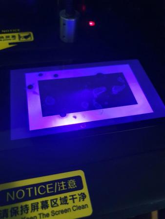

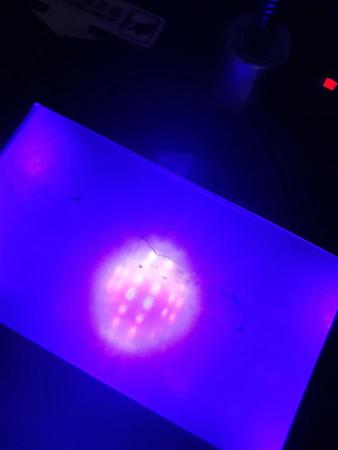

  1. Ciao Umberto, io ti consiglio innanzitutto di controllare: 1-che lo schermo si apposto 2-che il fep sia pulito 3- ti incollo i parametri che uso io con chitubox per la resina lavabile forse ti potranno esser di aiuto

  3. Salve, è la seconda volta che riscontro questo problema (vedi foto). Qualcuno saprebbe aiutarmi a capire il motivo di questa cosa? Ho pensato potesse essere colpa del fep...o forse sbaglio qualche impostazione su chitubox? Ps. Utilizzo resina lavabile elegoo Grigia La prima foto è lo schermo originale. La seconda foto è lo schermo che ho cambiato qualche settimana fa. Stesso problema anche se meno evidante.
