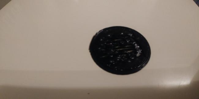

  1. Grazie,domani controllo
  2. Cosa devo controllare del g code?
  3. Nel senso che fa due strati di contorno 0.4 +0.4 =0.8 mm Il riempimento lo inizia da 0.8 Oltre a questo non sente le impostazioni di pronterface riguardanti l'asse z,lo salvo ma poi nella realtá non cambia nulla
  4. Praticamente non riesco a cambiare l'offset z della stampante. Oltre a questo quando stampa aderiscono solo lo skirt e i contorni dell'oggetto perche quando va a fare il riempimento lo deposita alla stessa altezza del contorno (esempio 2 layer di altezza) non ritorna a z 0 É normale che il contorno lo faccia di 2 layer e inizi a riempire dall'altezza del secondo? Cosí facendo il primo layer di riempimento non ha appoggio e quindi adesione
  5. Buonasera,la mia endere 3 monta il sensore bltouch e lavoro con piatto in vetro. Dopo aver montato il piatto in vetro non risco piú a fare stampe. L'ugello rimane troppo alto e anche modificando l'offset z da pronterface e salvado con m 500 non cambia niente. Da programma lo salva ma poi vado in stampa e non muta niente.stampa lo skirt e i bordi dell'oggetto,quando peró va a fare il riempimento l'ugello nn torna a 0 ma contina con l'altezza a cui é rimato dopo aver fatto il contorno.
