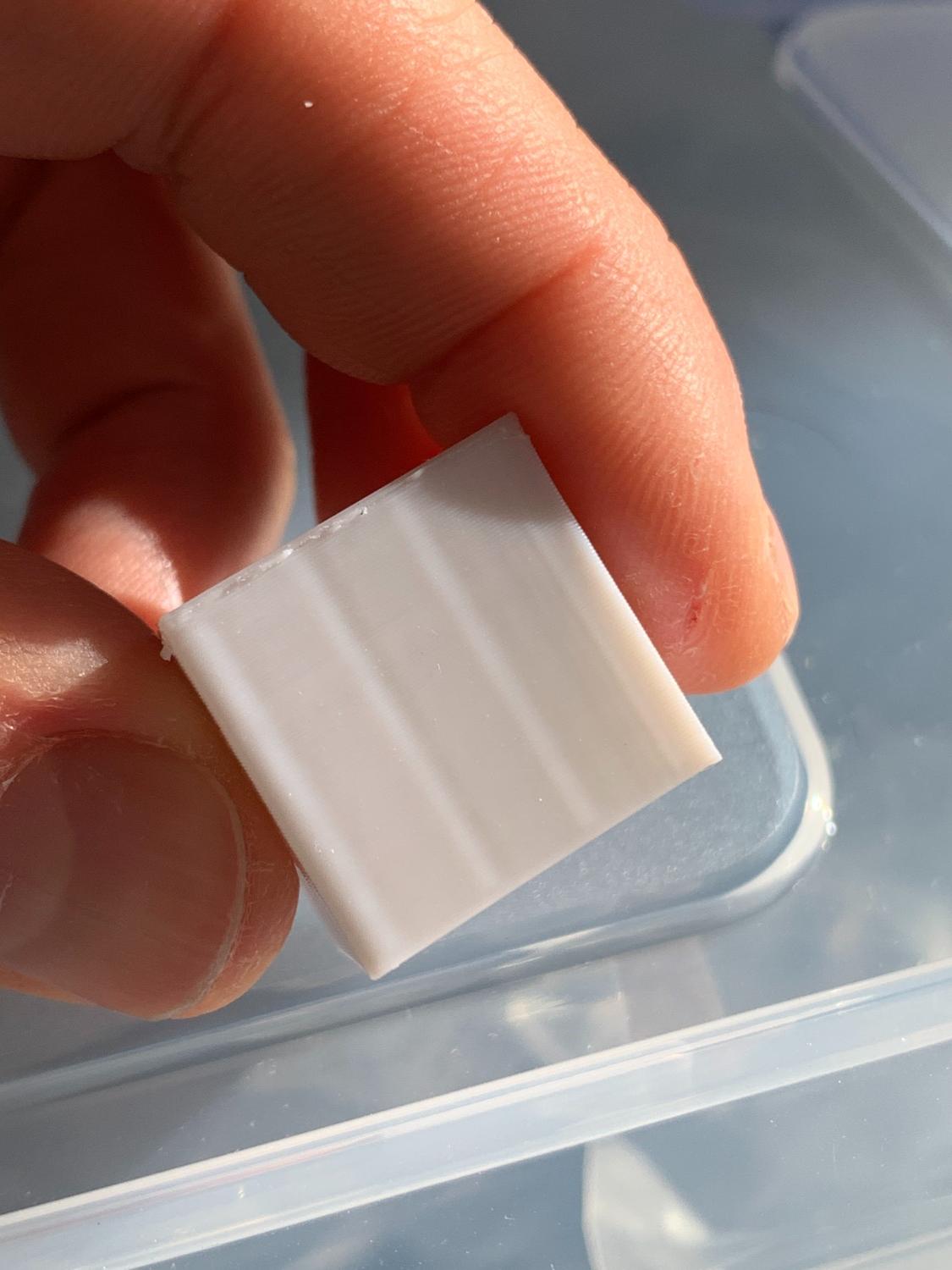

  9. Alla fine ho risolto così come illustrato nell'immagine magari può essere di aiuto ad altri:COnfigurazione di riempimento: Linee e poi attivando "collegamento delle linee". Grazie a tutti per l'aiuto!
  10. Le linee perimetrali sono impostate a 2
  11. si, è 0.4 l'ugello Intendi il "numero delle linee perimetrali"?
  12. Il valore dell’ugello è lo stesso, ho verificato.
  13. Senza il riempimento quelle linee verticali non si vedono quindi il problema sta sicuramente in questo frangente. Idee su come risolvere?
  14. si PLA, ho impostato come temperatura 195 il risultato sembra buono, SI LO RAFFREDDO
  15. Ecco le due immagini relative alle impostazioni di riempimento.
  16. Intanto ti ringrazio per l'aiuto e ti allego un'immagine delle impostazioni del software, non ho ancora cambiato nulla, ho fatto una stampa iniziale proprio per capire dove intervenire una volta stampato il cubo.
