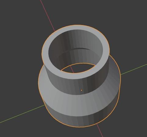

TeusTheMage ha risposto a TeusTheMage nella discussione Software di slicing, firmware e GCode
Io lo sapevo che la vostra influenza avrebbe sortito qualcosa di buono: mentre vi leggevo mi e' venuto in mente il concetto delle "normali" che, da niubbo, non avevo ricalcolato. Sono una cosa estremamente importante proprio per la stampa 3D e che tutti i software di modellazione impongono che si gestisca bene Lascio un link qua' sotto dove lo spiega (mannaggia a me e alla memoria corta....se lo avevo riletto prima...uffa!) e magari puo' essere utile a qualcuno https://kentstrapper.com/2016/12/normali-invertite/ Fusion per ste cose e' una bomba perche' in tre balletti ti permettere di fare tubi e raccordi con una semplicita' disarmante senza preoccuparsi di nulla. Con Blender (Che non nasce per questo scopo ma lo fa agilmente) gli va detto tutto. Ma tu guarda...era una scemenza, importantissima ma una scemenza. Grazie a tutti -

TeusTheMage ha pubblicato una discussione in Software di slicing, firmware e GCode

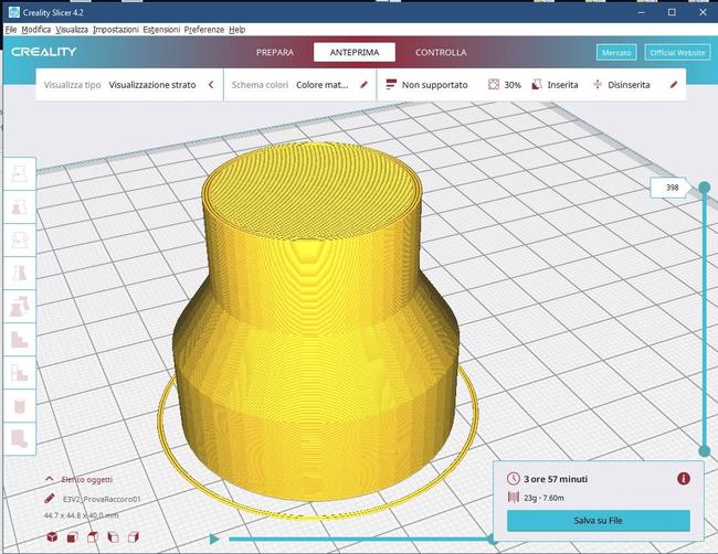

Ciao, essere poco esperto di stampa 3d, produce risultati talvolta esilaranti. Ecco qua: un tubo di raccordo tra due profilati di diverso diametro. Modellato con Blender vedo quel che ho fatto e son contento 🙂 cioe’ un bel tubo vuoto, mentre Cura interpreta come un tubo pieno. Credo di capire il perche’ di tutto cio’ ma non so come evitarlo…e chi e’ esperto di modellazione stara’ gia’ sorridendo e se potesse mi darebbe due pacchette sulla spalla 🤭 Credo che il tutto sia dovuto al fatto che ho costruito il raccordo partendo da mesh cilindro che ho creato senza “tappi” e poi avvicinati e congiunti; il programma di modellazione (Blender) in qualche modo continua a considerare i cilindri PIENI anche se alla visualizzazione poi lui risponde a cio’ che io ho rimosso (facce spigoli e vertici) e fa vedere tutto corretto, ma quando salva “si porta dietro il concetto del cilindro pieno” e lo passa as-is al programma slicer per la stampa 3d. Mi vien quasi da dargli ragione. Chiedo: devo lavorare sul programma di modellazione per dirgli quali sono le zone piene e quelle vuote (e quindi cambiare approccio e partire con un concetto di modellazione diverso da quel che ho fatto), oppure e' qualcosa che puo' elaborare il Cura interpretando la geometria del file ? In questo caso, come ? Non so se mi sono spiegato bene ma le immagini dovrebbero aiutare. Dai dai, lo so che solo voi riuscite a togliermi le castagne dal fuoco 🤭😁 -

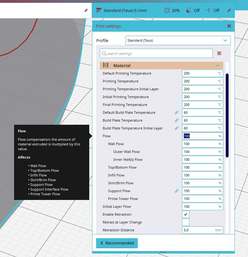

Test del flusso ( o flussone !! ) di stampa

Ohhh ora si che mi piacete 😁 Pero' siccome sono cocciuto e finche' le cose non le capisco come dico io, continuo smolecolarmi la testa finche' non ottengo cio' che voglio (mmm, non sono nemmeno presuntuoso eh...bah) Comunque, forse avro' scoperto l'acqua calda, ma in effetti, dopo essere sicuro di e-steps, vedo che riducendo il flow al 50% da cura ottengo misure direi quasi perfette. Ok dai, tengo a riferimento quel che mi dite come fosse oro colato ed il risultato...me lo sto godendo tutto !! grazie gente 💪 -

TeusTheMage ha risposto a TeusTheMage nella discussione Problemi generici o di qualità di stampa

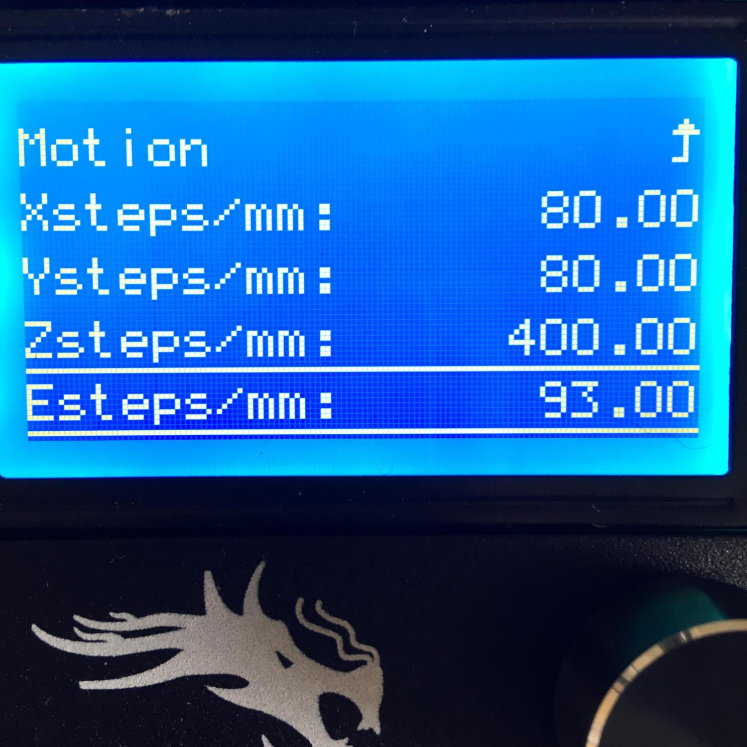

hahaha, oddio che ridere... 😁 Sono un tipo affamato di certezze 🤭 ma da come mi hai risposto vedo che quel valore ci sta. Bene cosi'. E' che comunque mi pareva un po' strano visto che di fabbrica il firmware riportava un valore di 93 ed io lo spingifilo non l'ho cambiato, ho solo messo un ptfe Capricorn per sicurezza ma il meccanismo e' sempre quello. Ok. Quindi, visto che e-steps e' a posto, per ottenere un quantitativo di filamento estruso che rispetti le misure su cosa e' opportuno agire, a sto punto ? -

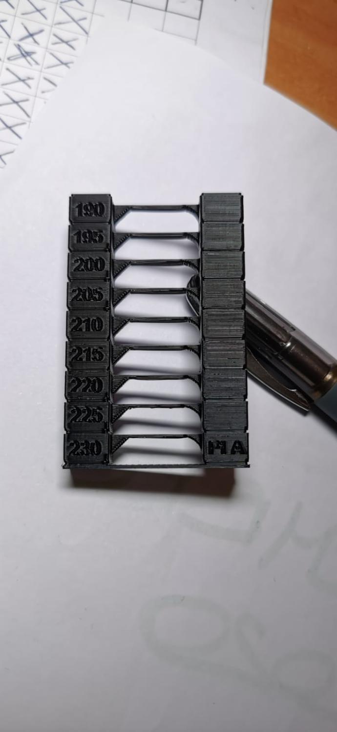

Ave, premetto che dopo le calibrazioni da voi consigliate, sono oramai giorni che mi escono dei pezzi commoventi da quanto son belli e soprattutto, per me, utili. Il bed non lo calibro da una settimana, il filamento si attacca benissimo (ogni tanto parte una spruzzatina di lacca cosi' per farsi bello), il nozzle non "scaccola", ecc ecc.... tutto bene. Pero'.... Sto cercando di capire meglio i VALORI di tutto l'ambaradan e ce n'e' uno che non riesco a farmelo andare giu' cioe' il valore di E-Steps (che nella mia ender 3 v2 ora si chiama "Transmission ratio E") che, dopo la calibrazione come da guida qua' sul forum https://www.stampa3d-forum.it/flusso-di-stampa-guida-calibrazione/ continua a darmi dei valori molto alti, pur facendolo e rifacendolo (saro' alla settima o ottava volta). Diciamo che il primo valore che mi ha cambiato la vita 🤭 , cioe' da quando l'ho impostato sulla ender e da li i pezzi hanno cominciato ad uscire benissimo tutti al primo botto, e' stato un 110,5 ! Mi e' sembrato un valore enorme paragonato a quel che leggo tra i vostri messaggi. Ho quindi stampato qualche quadrello come da https://www.thingiverse.com/thing:3397997 ed in particolare lo 0.3, lo 0.5 e 1 e, come mi aspettavo, le pareti sono risultate rispettivamente di 0.5, 1 e 2 (decimo piu' decimo meno) Oggi ho rifatto la calibrazione del flusso di stampa ma partendo dal valore impostato attualmente in macchina, cioe' 110,5, per ben due volte ed ho ottenuto, applicando la formula un bel 124.2 Ogni volta, a riprova, ho rilanciato il "G1 E100 F200" ed effettivamente i 10cm arrivavano precisi precisi al segno, quindi mi vien da dire che vada bene cosi'. Ma questi valori continuano a parermi molto alti. Ah dimenticavo: filo Sunlu 1.75, nozzle 205°, bed 58° (questa e' la configurazione che mi ha dato i risultati migliori) Sto prendendo uno dei miei soliti granchi o posso continuare cosi' ? In caso positivo, perche' diavolo allora le pareti dei quadrelli son cosi' spesse ? Devo provare ad agire (da Cura) sul valore Material ---> Flow che attualmente e' al 100% provando a diminuirlo ? Ragiono bene o sbaglio ? 🤔 PS Ho fatto ora ora un quadrello di 0.5 ma il calibro dice (ma si vede anche ad occhio) 1.2 mmmm... -

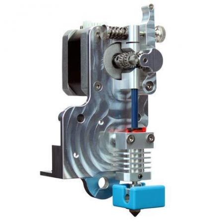

Visto che una delle ventole del nozzle mi ha dato problemi fin da subito (funge bene ma inizia a vibrare facendo un canaio indiciblie come tutte le ventoline che invecchiano, solo che questa era nuova...bah) stavo cercando le sostitute a giro e mi ha incuriosito questo upgrade per portare a Direct il blocco. Questo: https://www.amazon.it/dp/B084Q5FDKG?psc=1&pf_rd_p=3ed85aca-e870-4826-b2a3-b39ace451c41&pf_rd_r=1Y3KVK5786J9YD1GRZ9V&pd_rd_wg=nuwwZ&pd_rd_i=B084Q5FDKG&pd_rd_w=9cw4u&pd_rd_r=5b01ffca-f50a-48e9-b9b7-4787b79a5f7a&ref_=pd_luc_rh_ci_mcx_mr_huc_d_02_03_t_img_lh Non sono intenzionato a fare modifiche visto che per adesso va tutto bene, e' solo per curiosita', ma con la vostra esperienza cosa ne pensate ? -

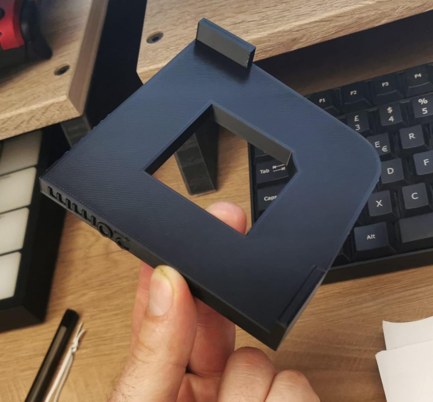

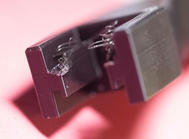

Non mi dilungo in ciance ma posto l'ultimo pezzo (il primo di una serie consigliata da @Killrob ) uscito as-is dalla stampante grazie alle vostre dritte e consigli. Non sono un ragazzino ma sono un sentimentalone e mi fa piacere riconoscere i meriti a chi li ha ed ha chi ha perso tempo a condividerli con altri. Che ne dite ? Grazie a tutti voi, sinceramente ! (ok ora la pianto con ste sviolinate eh...😊 ) -

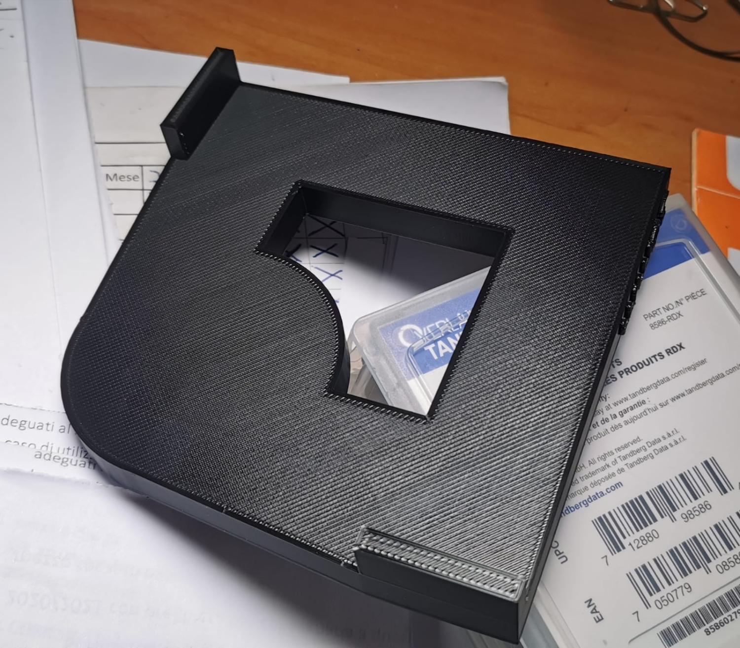

Mi e' accaduto qualcosa di simile solo che nel mio caso e' stata colpa mia perche' da bravo principiante ho voluto aprire il cassettino (ender 3 v2) ed anche se ho fatto con delicatezza ho comunque provocato una scossa ed il pezzo e' shiftato di qualche millimetro ed ha proseguito da li in poi. Certo che, mannaggia, 40 ore di lavoro son mica poche, mi spiace -

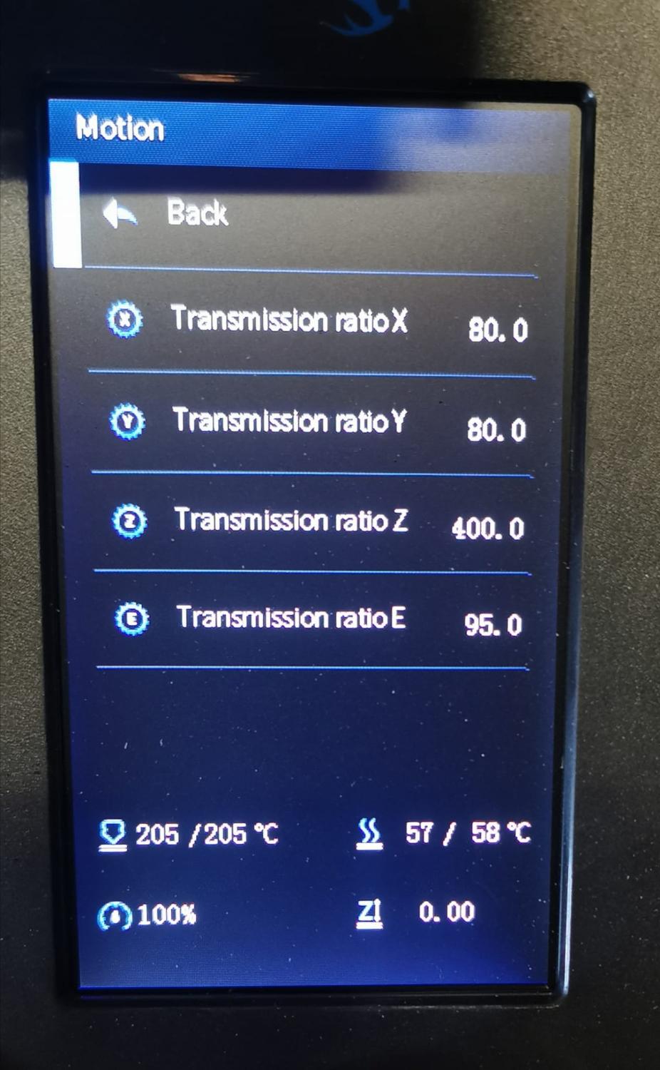

vi risulta che il parametro E-steps sulla Ender 3 v2 sia stato rinominato in "Transmission E" ? mi spiego meglio: sulla Ender 3 la pagina per vedere/modificare (nel caso di cui stiamo parlando) il parametro E-Steps era: nella mia v2 e' cambiato in: sto parlando degli stessi parametri vero ? lo chiedo per evitare di errare errando erroneamente 🤭 PS Ho messo il a 95 perche' di default era 93, solo per capire se era questo il parametro. Tra un po' faccio il test del flusso come si deve e vediamo cosa esce di valore da mettere- 29 risposte

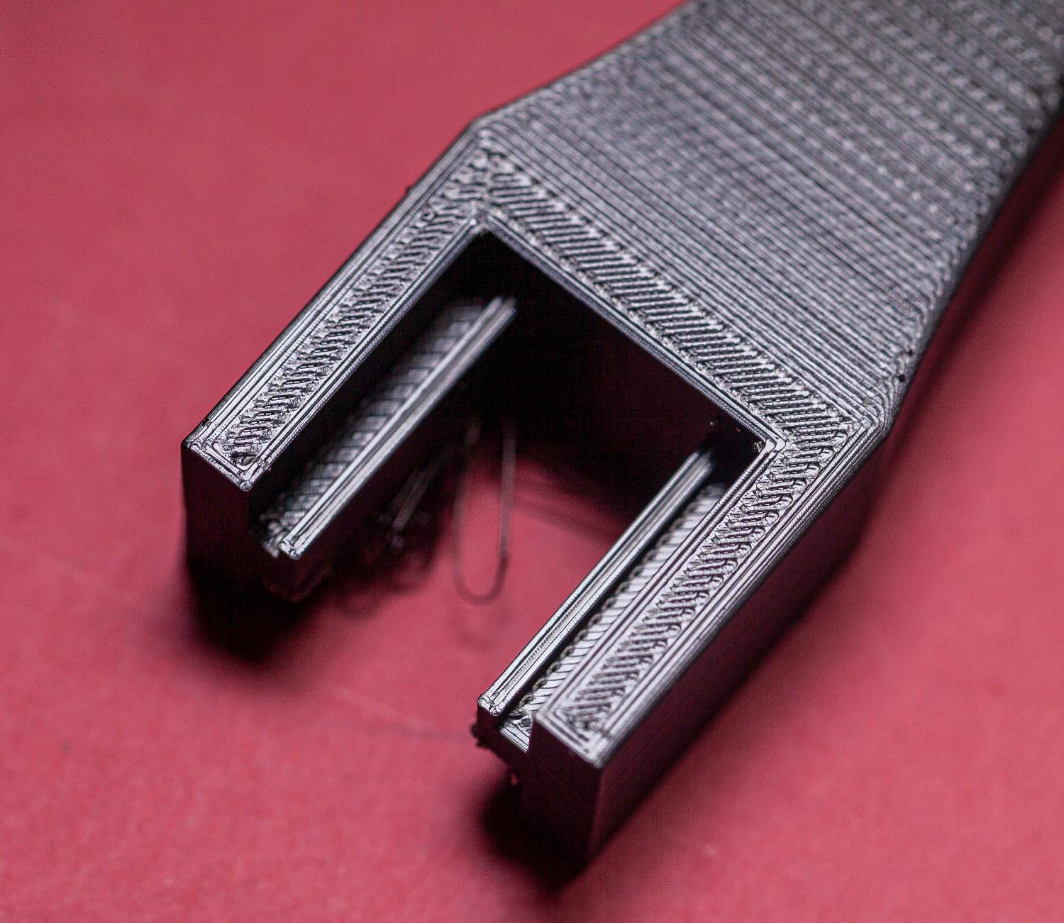

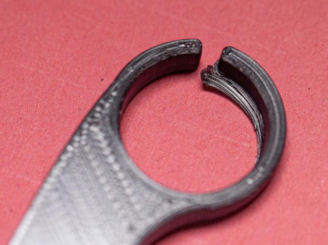

A rieccomi...sperando con le mie domande di ottenere risposte utili a chiunque incontri le medesime situazioni. Dunque, ho stampato questo distanziatore per il traino del filo https://www.thingiverse.com/thing:3223697 che in sostanza e' questo il file propone il pezzo proprio in questa posizione ma ho pensato che dopo 1 cm o due il pezzo se fosse cresciuto cosi' si sarebbe staccato dalla sua piccola base e caduto per gravita dalla parte dell'anello. L'ho quindi stampato sdraiandolo dal lato che non si vede perche' era perfettamente piatto. MI sembrava logico Ho pensato pero' che forse avrei avuto qualche problema nel generare le alette interne perche la parte che rimane in basso e' il classico punto sospeso e non ho ancora ben capito come fare per farli venire a modo. (Problema n.1) Avevo ragione: ecco il risultato delle alette interne: dal lato superiore tutto ok ma dal lato inferiore... ho sbagliato io qualcosa ? (Problema n.2) La parte dell'anello si e' leggerrmente alzata e ritirata nei primi layers ma ho deciso comunque lasciare andare la stampa perche' ho visto che i successivi poi e' riuscita a posizionarli bene quindi il pezzo, anche se spreciso e' utilizzabile. ok. Premetto che avevo lanciato poco prima una stampa di un pezzo simile ma con l'anello molto piu' stondato ed era successa la solita cosa ma oltre a spostarsi si era alzato e il movimento del nozzle ha fatto arricciare i primi layer. Ho ovviamente abortito la stampa Ma cosa potrei fare perche' non accada ? (Problema n.3) Il primo layer e' venuto a solchi in un paio di punti (questa e' l'immagine del pezzo girato per farvi vedere). Magari qui riesco a rispondermi da solo supponendo un cattivo scorrimento momentaneo del filo o una piccola cattiva estrusione che pero' poi si e' risolta da sola. In effetti il pezzo alla fin fine e' venuto benino e solido (a parte i due difetti di cui sopra). Che pensate ? PS Questa stampante mi sta psico-imprigionando, non penso ad altro da qualche giorno 😂- 29 risposte

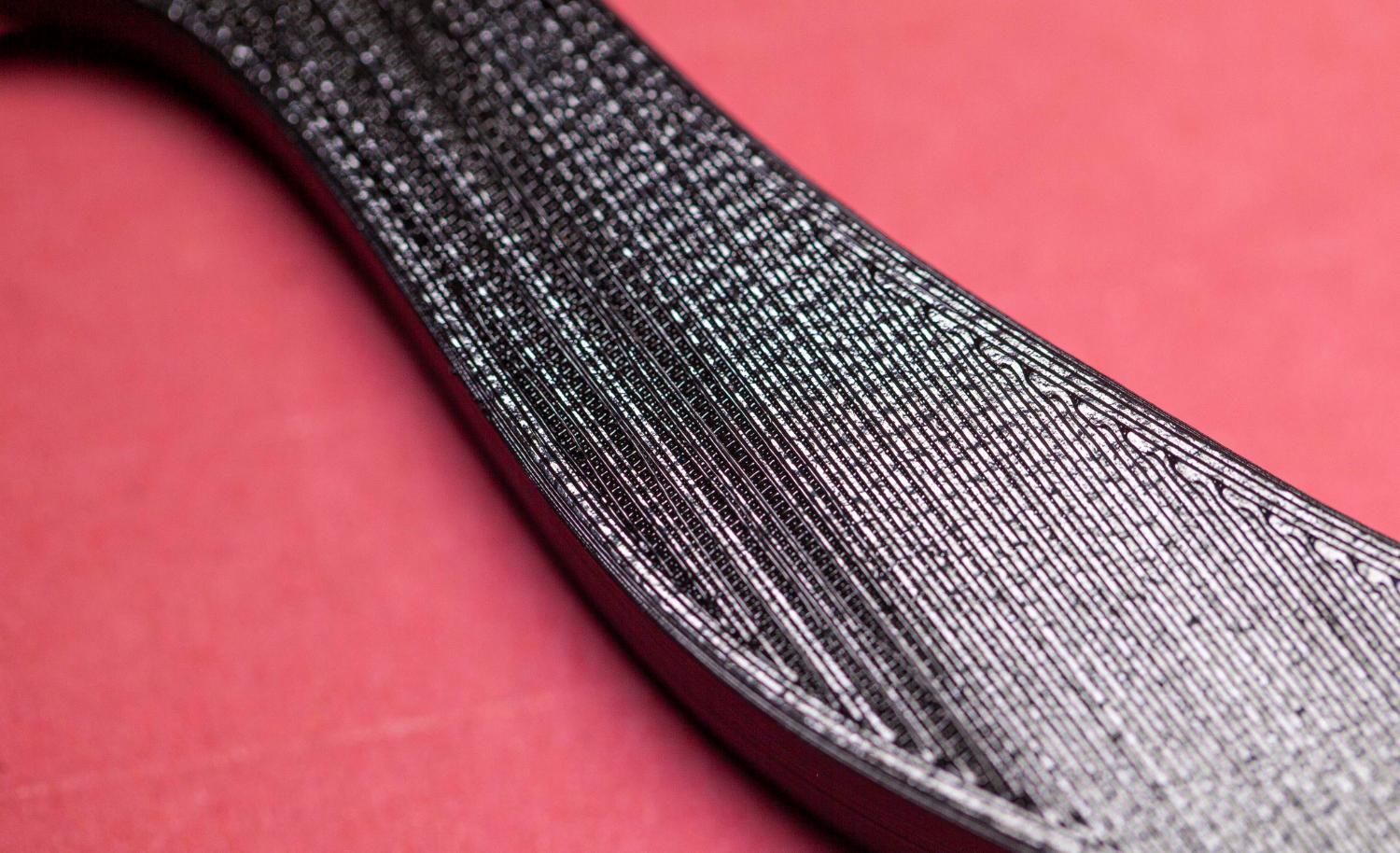

guarda, volevo aprire un thread apposito ma qui' va benissimo perche' mi capita lo stesso identico problema e a vedere il tuo risultato do completamente ragione a MAL1190, e' quasi certamente il nozzle ostruito. A me sta capitando praticamente ogni volta che spengo la macchina dopo una lunga stampa e alla sua ripresa prima di avviarne un'altra mi vedo costretto a fare questo giro di cosucce che risolvono il problema: 1-alzo il carrello (asse Z) a meta' 2-Mando la temperatura del nozzle manualmente a 230 (piu' alta del valore necessario al filamento, nel mio caso pla 200gradi) 3-tiro via il filamento rapidamente per non lasciare strascichi 4-taglio la punta come si fa per ogni cambio filamento 5-sempre con il nozzle a temperatura alta gli passo lo "scovolino" cioe' il filino di ferro rigido (nel mio caso 0.4) dato in dotazione (o con qualunque altro strumento adatto al tuo nozzle che certamente avrai) 6-reinserisco il filo e lo spingo con il knob del bowden (o con quello che hai tu, non so se hai direct o bowden) in modo che esca un "pisciolo" liscio e fluente 7-resetto tutto, calibro e la stampa riparte bene Ora, per il mio caso il farlo ogni volta mi pare eccessivo (infatti non ve n'e' il bisogno se lancio stampe una di seguito all'altra, mi capita solo in caso di raffreddamento e ripartenza...vabbe') ma nel tuo direi che puo' essere un primo tentativo da fare facile facile prima di smontare tutto che ti fa perdere tempo. Son dell'idea pero' che, parlo per le stampanti relativamente economiche, ci si debba impratichire ed abituarsi allo smontaggio come dice MAL1190 e che alla fin fine si debba fare piu' spesso di quel che si pensa
