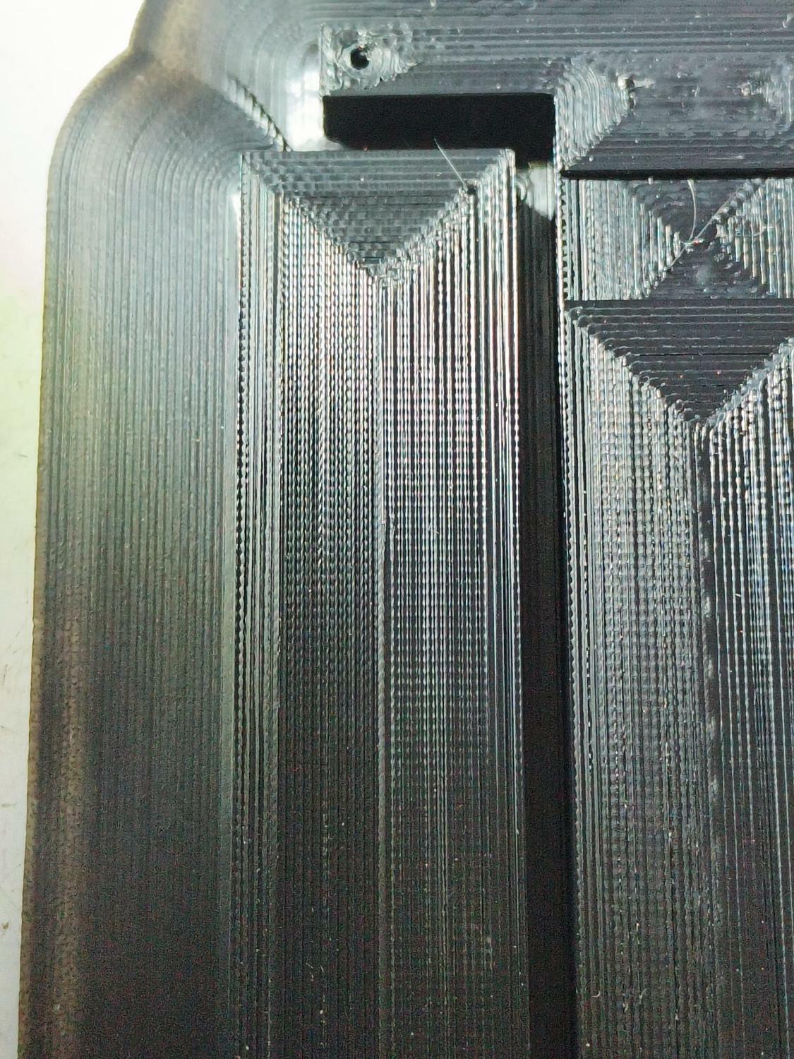

  6. Si un po' ne fa però non è una stampante per fare cose troppo estetiche.. più che altro quelle bande verticali mi davano parecchio fastidio negli incastri! Leggendo un po' su internet ho scoperto che il nome del difetto è VFA

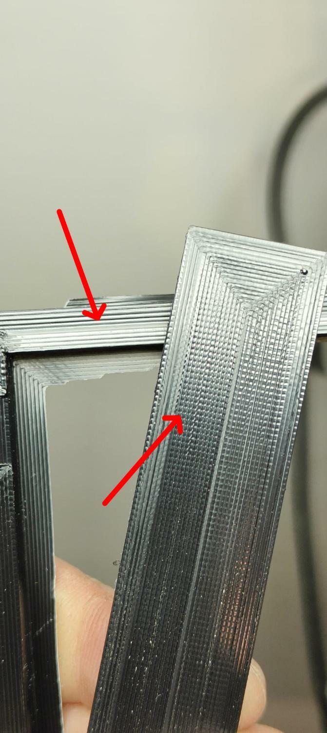

  9. Trovato il maledetto! Ho cambiato le ruote in pom e la cinghia ma il difetto era rimasto, sconfitto ho provato a cambiare il motore con uno che avevo in giro e sorpresa il difetto è sparito! Purtroppo ho semi distrutto la puleggia a smontarla e rimontarla sull'albero e ho ordinato un motore nuovo con puleggia. Tempo fa avevo aumentato la vref per non perdere passi con le stampe più pesanti potrebbe essere che sia questo il problema degli artefatti? Ora il motore che ho montato è più grosso e quello sull'estrusore è da 2,5a, alzare troppo la corrente può causare artefatti nella stampa? O semplicemente ho bruciato il motore? Anche nelle stampe da 20ore non lo ho mai sentito scottare

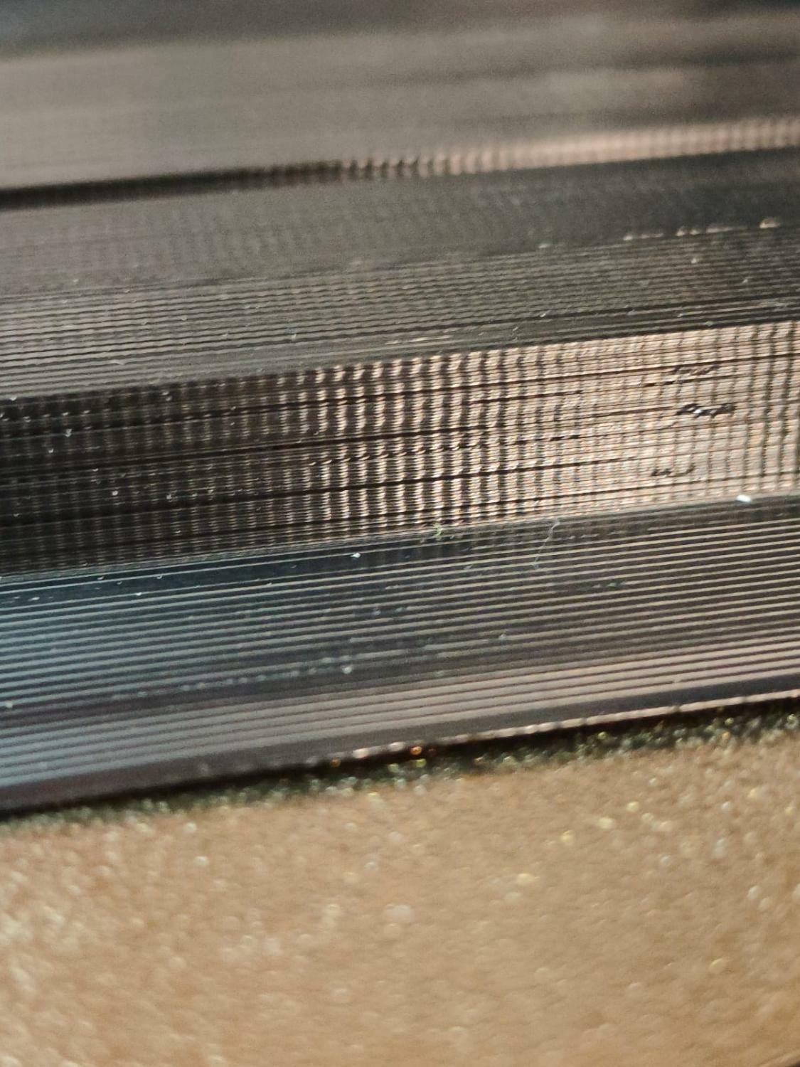

  11. Scambiando i connettori il problema resta su Y, proverò a smontare il piatto e a controllare piu attentamente
  12. Stampando quello inclinato il difetto è minore ma presente ovunque. Oggi pomeriggio se riesco volevo provare a stampare un cubo "di controllo" poi scambiare dai connettori sulla scheda i due assi x e y facendo partire la stampa ingannando i finecorsa (o scambiando anche loro poi vedo) e se il problema da y si trasferisce a x è la scheda, se il problema rimane o è il motore ko o non mi sono accorto di qualche problema meccanico Non ho altre idee
  13. Ho un estrusore a granuli ha sempre qualche problemino di flusso non è preciso come uno a filamento ma è la prima volta che vedo questo difetto, se fosse un problema di flusso credo che dovrebbe farmelo non solo su Y ma anche su X. Stesso per l'ugello I grani di ABS sono essiccati a bassa pressione e sono sicuro essere deumidificati Ho stampato qualche giorno fa un vaso ed è venuto bene senza vibrature Sto provando a stampare lo stesso pezzo con gli stessi parametri ma ruotato e non allineato con il piano per eliminare il movimento in Y con X fermo e vedere cosa succede Togliendo la cinghia se ci fosse qualche cuscinetto andato dovrei accorgermi che il piano non si muove in maniera fluida ma invece sembra preciso preciso sto iniziando a pensare che sia o il motore o la scheda

  15. Si hai ragione è anche un po sovraestruso ma il problema credo sia un altro. Ho notato che anche sulla parte esterna c'è lo stesso pattern anche se meno visibile, sempre sull'asse y e non sull'asse x. La scheda madre è quella originale v4.2.2 potrebbe esserci un problema al driver? Potrebbe essere un problema di x che quando è completamente fermo e si muove solo su Y vibra in qualche modo? Allego una foto della parete esterna che viene stampata con movimento solo in Y

  17. Da un po' di tempo sto riscontrando una vibratura sul top, è molto accentuata su Y e su X praticamente assente anche sul brim è assente anche se su Y. Ho pensato vedendo il pattern regolare a qualcosa di meccanico tipo un cuscinetto "rugoso", smontato la cinghia e il piatto invece scorre perfettamente.. È una Ender 3 pro
