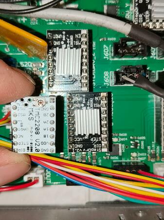

Sto sistemando una "vecchia" flashforge che mi hanno regalato e vorrei renderla un po' più silenziosa visto che fa parecchio rumore.. ho smontato il coperchio e con grande felicità ho visto i driver estraibili. Avevo già a casa dei 2208 ma guardandoli bene mi sono accorto che i contatti sono invertiti come se fossero stati messi sottosopra, dovrei quindi in qualche modo istallarli al contrario (nel senso dissaldarli e risaldare i contatti sottosopra)? O esistono dei driver appositi da comprare? In rete si trova pochissimo e quei pochi sembrano solamente quelli originali e rumorosi flashforge
