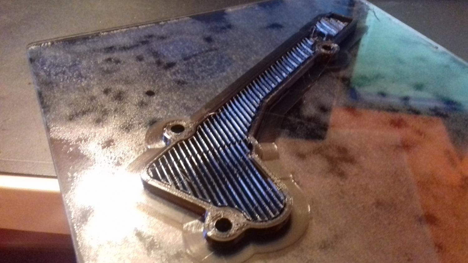

  2. purtroppo dopo i 2 pezzi di prova usciti perfetti , oggi con una nuova stampa ( un carterino ) il problema si e' ripetuto in tutta la sua gravita'. sarebbe dovuto essere perfettamente verticale , senza angoli di spoglia. ho contattato il servizio resi di Amazon e la rendo. purtroppo il servizio on-line della Longer , dopo 4/5 mail in cui mi raccomandavano di controllare viti e cinghie , non mi ha saputo dire di piu'. credo appunto ci sia un problema di perdita passo / sincronizzazione tra i vari movimenti , non e' stato possibile renderla x assistenza . solo rimborso. peccato !

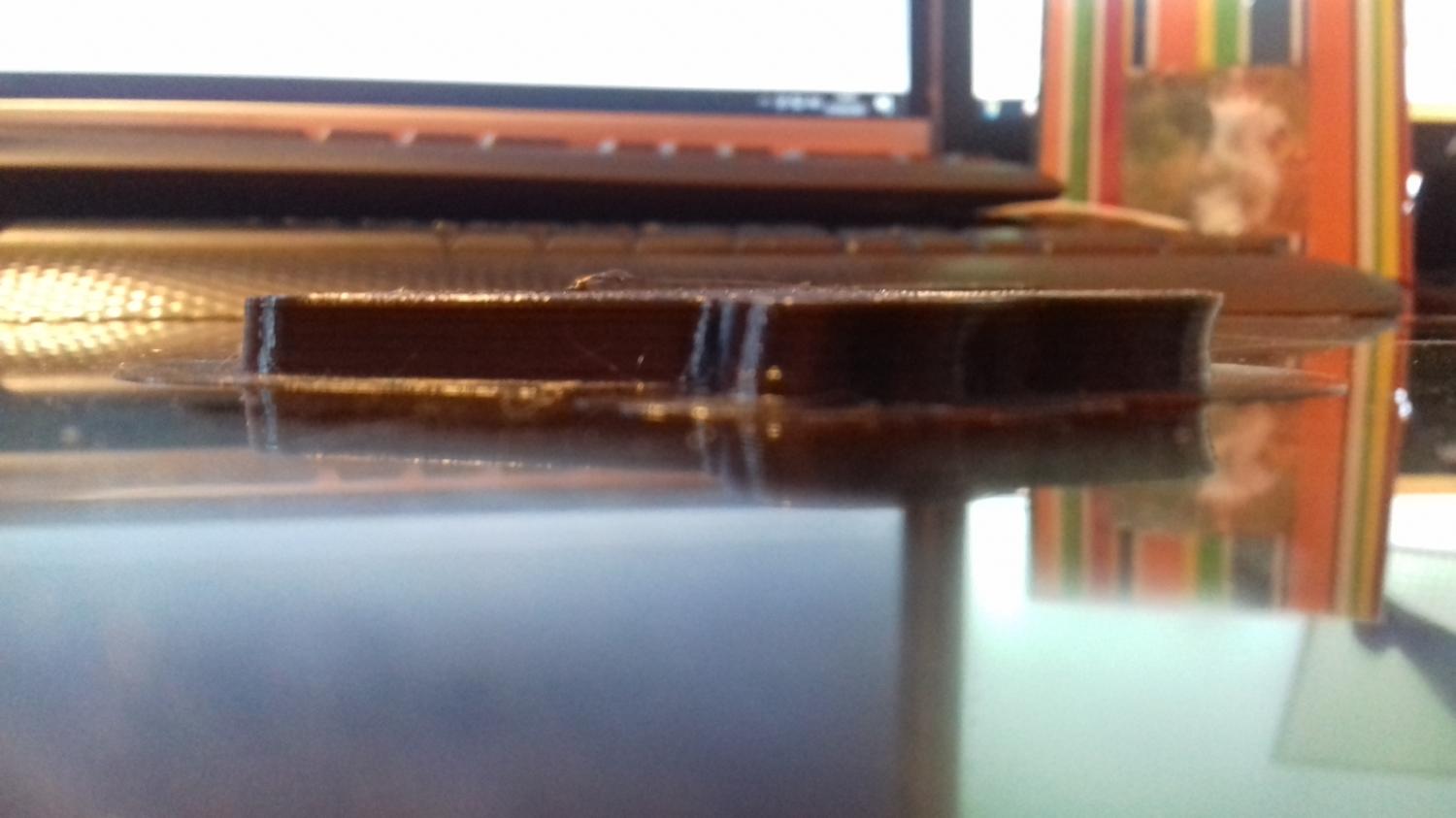

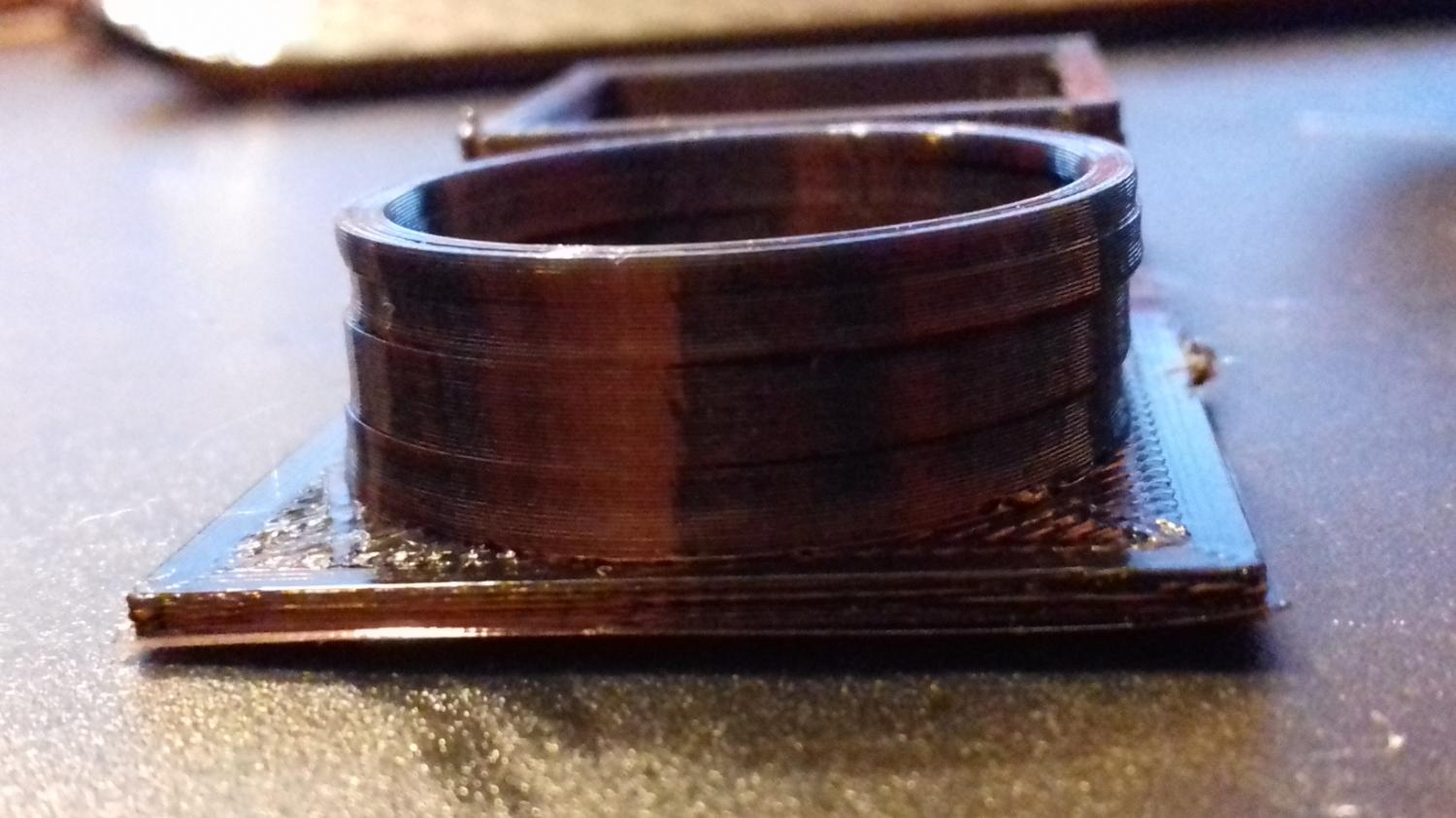

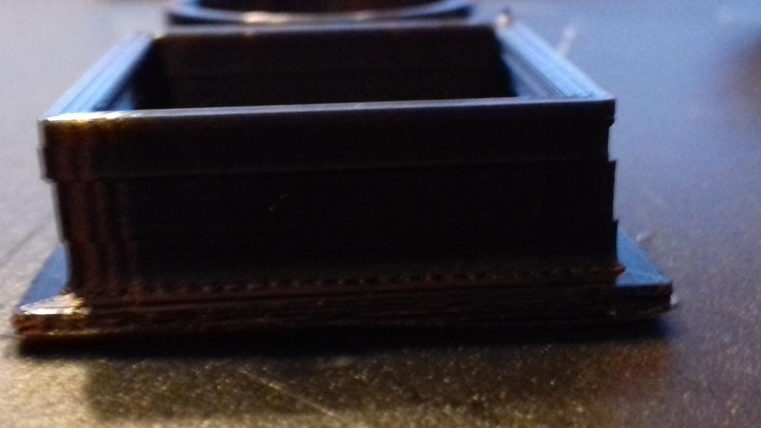

  3. ciao a tutti , sabato ho riverificato tutta la stampante con un amico che fortunatamente e' piu' esperto di me e ha la stessa stampante. La tensione delle cinghie era a posto . gli errori piu' evidenti , fatti da me durante la fase di montaggio , sono stati il non corretto montaggio della flangia che tiene la madrevite dell'asse z ( uscita motore ) , che dava a quest'ultima un gioco eccessivo ; secondo grave errore il montaggio non corretto delle due guide in Z , dove scorrono le ruote gommate in z , con una squadretta 90° in acciaio ho verificato la loro perpendicolarita' al piano ,c'era un errore non da poco. poi ricontrollato un po' tutte le viti e fissaggi. ho stampato gli stessi pezzi di prova disegnati da me , con i quali avevo rilevato problemi , e sono venuti entrambi perfetti. adesso provo a verificare se gli errori si ripetono nuovamente anche con altri particolari. grazie a tutti per i consigli , saluti
  4. Buongiorno a tutti , ho acquistato una Longer 4K Pro a novembre 2020 dal negozio ufficiale Longer su Amazon . ho iniziato da subito a disegnare oggetti con Inventor 2013 e a stampare in PLA , piu' che altro pezzi mancanti di vecchi modellini di auto in plastica. sono completamente nuovo di questo mondo e sto cercando di imparare e capire come risolvere i problemi che man mano si presentano A parte alcuni iniziali problemi di filo che veniva ributtato indietro a inizio stampa e qualche caso di sovraestrusione sono comunque sempre riuscito ad ottenere col PLA oggetti tutto sommato con finitura accettabile e geometricamente corrispondenti al 3d. i problemi sono aumentati quando ho iniziato a stampare col PETG , questo e' un file di prova che ho creato io , nel 90% dei casi mi stampa i pezzi storti in Z " a gradini " . ho gia' scritto alla assistenza Longer che mi ha prontamente risposto piu' volte , dicendo di controllare le varie viti dei motori , delle rotelle in gomma delle guide ecc ecc , ma il problema persiste. sono riuscito , non so come , ad ottenere solo una stampa giusta , in mezzo a 6/7 prove . non so piu' dove sbattere la testa , non avendo sufficienti conoscenze ed esperienza . Non so come comportarmi , adesso provo a ristampare lo stesso pezzo di prova con PLA per vedere se il problema persiste
