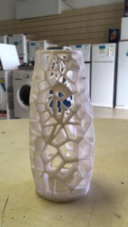

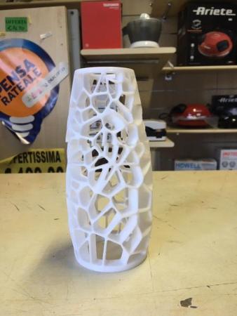

  1. E si, è quello che mi dispiace, le 40 ore. Comunque grazie per aver risposto
  2. Si, nella foto è a circa 2/3 in realtà l'oggetto era capovolto sul piatto di stampa.La parte "tagliata" sembra traslata verso sx. Ti ringrazio per aver risposto.Verificherò seguendo il tuo consigliio
  3. ciao, sono nuovo del forum e di questo mondo che è la stampa 3d. Ho da poco acquistato Ender 3 che, dopo aver calibrato, seguendo i vari tutorial presenti on line ho iniziato ad utilizzare per piccole stampe.Sabato ho messo a stampare una lampada e dopo ben 40 ore finalmente stamattina ha finito.Dopo aver perso un sacco di tempo a togliere tutti i supporti, ho trovato una bella sorpresa , a circa dieci cm dalla base, per tutta la circonferenza, la lampada è come se fosse tagliata.Qualcuno può aiutarmi a capire dove ho sbagliato o cosa può essere successo? Nelle foto in allegato la lampada è nella posizione corretta , ma sul piatto di stampa era al contrario .Grazie
