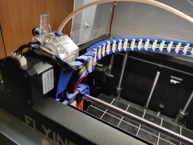

  13. Guarda che non ce n'è bisogno... Con quel crab lì ci passa ... Giusto giusto ma c passa.... Occhio a non mettere una fascetta intorno al motore per fermare il filo nero perché per piccola e sottile che la metti tocca su telaio... Riesci a mettere il suo originale....

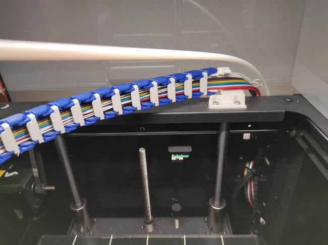

  14. Bene... Felice d esser utile ogni tanto... Tutto stampato in petg... Layer 0.16...la catena e molto precisa con incastri molto curati... Occhio alle clip che hanno un senso messe bene oltre a fermare i cavi danno rigidità alla catena... Altro consiglio... Quando allunghi il cavo qualche cm in più t da più manovra al max con un fascetti a t blocchi la rimanenza dietro la stampante....quelli multicolore e giusto al mm purtroppo
  15. Eccentricità del filamento? Non vorrei dire una cavolata madornale.... Ma nn e che e un errore di traduzione? Ed e il sensore di presenza del filamento x bloccare la stampa se finisce il filo....? Hai provato a vedere se hai il sensore di filamento e se x caso lo spinotto è uguale ... E se sempre per caso non trovavi dove infilarlo? O magari è una predisposizione per aggiungerlo.... Non è detto che ci sia.... Ma la mia e una mera speculazione ... Non conosco la tua stampante, spero d esserti stato utile
  16. No nn è quello... Adesso se lo trovo te lo linko... Quello tuo usa il corrugato nero per il passaggio cavi... Il mio ha la catena Io lo trovo più ordinato.... Il tubo PTFE vecchio serve solo da guida dall' estrusore alla bobina dietro Dovrebbe essere questo https://www.thingiverse.com/thing:4748509
  17. Ciao @Lanjazz... Io l ho fatto... Trovo sia migliorata la stampa la realizzazione non è difficile .. io ho stampato tutto in petg soprattutto la catena.... In pla col caldo flette e tocca il telaio ... Occhio solo al cavo del motore estrusore.. e tutto nero e devi tagliarlo x fare una prolunga.... Segnati bene i fili se decidi di farlo.... Altro accorgimento... Calcola bene la lunghezza del tubo in PTFE...più e giusto e meglio va... Io son riuscito a farlo giusto dall' estrusore all hotend... Una volta trovata la misura segnatela.... Andrà cambiato prima o poi ..
