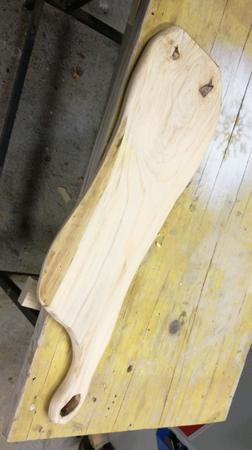

  18. Con l'elettronica ho qualche problema... Ma il legno e mestiere mio.... Al paglierino preferisco o il lino o l'olio d vaselina quello x alimenti.... Dipende dal legno
  19. Woow.... Questo è pane mio..... Taglierino x gli aperitivi.....capiente.... Circa 60 cm....
  20. Dici che esagero?🤣
