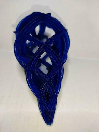

  4. Visto che inizia l atmosfera natalizia qualche decorazione per casa e albero.... Si comincia! ancora da pulire ma secondo me con una spruzzatina di argento farà la sua figura...
