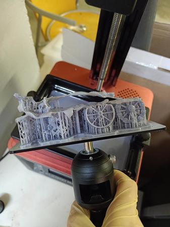

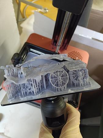

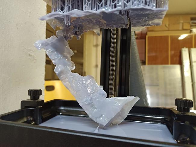

0

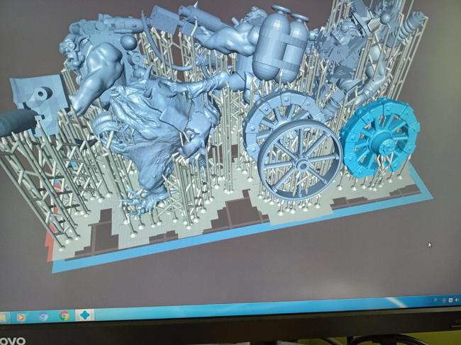

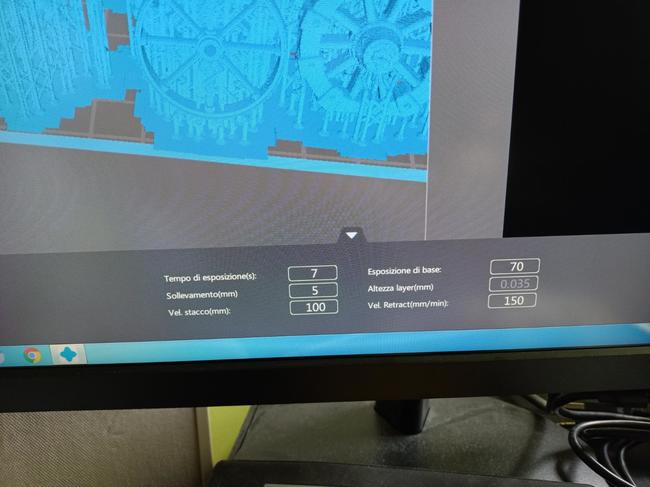

  1. Ciao a tutti, stamattina mi sono svegliato pronto a prelevare i miei modellini stampati durante la notte e mi sono ritrovato ciò che potete vedere in foto... Avevo già stampato con parametri simili e non avevo avuto problemi quindi non riesco a capire bene il problema. (Storico delle stampe: altezza layer 0,035 tempo di esposizione: 9s -> satmpa riuscita altezza layer 0,035 tempo di esposizione: 6s -> stampa riuscita altezza layer 0,025 tempo di esposizione: 6s -> stampa riuscita altezza layer 0,05 tempo di esposizione: 8s -> stampa riuscita) Preciso che le stampe precedenti vedevano un quantitativo di modellini inferiore o comunque un piatto con più spazi liberi (in questa stampa invece ho voluto riempirlo il più possibile) Per questa stampa ho impostato altezza layer 0,035 e tempo di esposizione 7s e non mi è andata bene... Generalmente ho qualche problema con errori dovuti a mancanza di supporti, ma a vedere sto scempio, non mi sembra che i supporti centrino. Non vorrei magari che fosse un problema di file o di temperatura ambiente... Tengo la stampante in garage e forse questa notte ha fatto troppo freddo e la resina ha perso qualche qualità non so... Di seguito riporto i dati della resina, il processo da me utilizzato per la stampa e allego i parametri di stampa e foto del fallimento. Fatemi sapere cosa ne pensate e se avete consigli 😀. Ringrazio in anticipo! Ho usato una stampante elegoo mars pro con resina elegoo grigia water washable e programma slicing Chitubox Durezza: 80-85 D; Viscosità (25°C): 100-350 mPa-s Densità del liquido: 1,05-1,25 g/cm³ Densità solida: 1,05-1,25 g/cm³ Ritiro volumetrico: 3,72-4,24 %. Resistenza alla flessione: 40-70 Mpa Forza di estensione: 30-52 Mpa Durata di conservazione: 1 anno Esposizione inferiore: 60s Esposizione normale: 8s La storia di questa stampa (la riporto nel caso avessi sbagliato qualcosa): ho stampato nel primo pomeriggio un piattino di basi per i modellini con layer 0,5 a 8s e la stampa è andata perfettamente. Non avendo avuto problemi non ho rimosso la resina residua nella vaschetta che comunque se ne sta chiusa nella sua copertura al riparo da polvere in un luogo buio (la tengo in garage... l'ho comunque già fatto e non ho avuto problemi a memoria). Ho pulito e asciugato il piatto di stampa. La sera, un'oretta e mezza dopo aver agitato il barattolo di resina, ho versato una piccola aggiunta nella vaschetta e fatto partire la stampa, curandomi che non ci fossero bolle d'aria evidenti sulla superficie.

  3. Con semplificare il processo di stampa intendo inserire meno layer in maniera tale da non affaticare troppo la stampante... Da quello che ho sentito mettere tanti layer per tante figure potrebbe causare qualche problema alla stampante che non li polimerizza bene.. Troppe robe da fare tutte assieme insomma, non so se mi spiego... ma potrebbero essere stupdaggini da quanto ne so. I parametri di questa resina da quanto ho visto sono questi: (presi da https://www.elegoo.com/collections/resin/products/elegoo-water-washable-resin ) Bottom Exposure: 60s Normal Exposure: 8s Resin Parameters: Hardness: 80-85 D; Viscosity (25°C): 100-350 mPa·s Liquid Density: 1.05-1.25 g/cm³ Solid Density: 1.05-1.25 g/cm³ Volumetric shrinkage: 3.72-4.24 % Flexure Strength: 40-70 Mpa Extension Strength: 30-52 Mpa Shelf Life: 1 year Diciamo che ho pensato di poter giocarmeli un po' senza scendere troppo, ma da dal tuo stupore e dalla stampa fallita forse sarà meglio rimanere più fedeli a queste caratteristiche la prossima volta... forse 4 layer a 45 secondi non sono un buon bottom layer e questo mi ha dato problemi con la prima stampa... nella seconda il 45s per 5 layer probabilmente non è ancora sufficiente... Per il resto delle impostazioni ho usato quelle consigliate dal libretto di istruzioni della elegoo. Non so se da questi dati di resina si riesca ad estrapolare qualche info che non siano sui tempi di esposizione. Nel caso avessi qualche considerazione fammi sapere per favore (Per esempio da cosa capisco a quanti mm di layer posso arrivare?) Proverò a ricalibrare un'altra volta l'asse Z premendo bene in centro quando stringo le viti e a mettere 5 bottom layer a 60s ... per l'altezza dei layer magari una via di mezzo a 0,035 mm anche se non ho ben capito se è possibile modificare i parametri e fino a quanto... (soprattutto di quanto aumento il tempo per 0,035 mm di risoluzione?)
