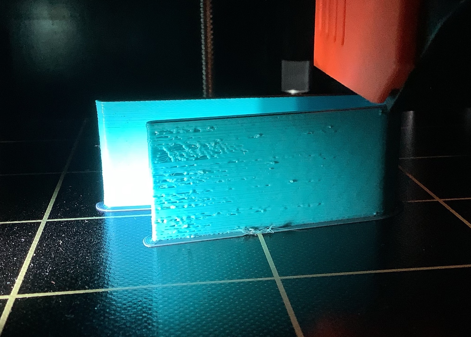

  1. La mia velocità di estrusione è impostata su 35 mm/s. proverò a scendere a 30 mm/s e vedrò se migliora…
  2. Buongiorno, sono relativamente nuovo alla stampa 3D e, dopo aver stampato senza problemi diversi oggetti in PLA, ho iniziato a cimentarmi col PETG. Quello che vedete in foto è il secondo oggetto che stampo e, come il primo, presenta questa faccia con pesanti striature di materiale mancante. Volevo chiedervi di aiutarmi a capire che problema è e come fare a risolverlo. Uso una stampante Flying Bear 5 che, come saprete, è chiusa su tre lati: questo problema mi si presenta solo sulla faccia rivolta verso il lato aperto; gli altri tre lati sono perfetti. Per tale ragione, ho pensato che potesse dipendere da correnti d’aria che alterano la temperatura su quel lato lì… uso un PETG della FilamentPM (quello che usa la Prusa per le parti in plastica delle sue stampanti, ho letto sul loro sito); lo stampo a 245 gradi, con piano ad 80 gradi; ho impostato la retraction a 7 mm, 40 mm/s. Grazie in anticipo per i vostri consigli.
