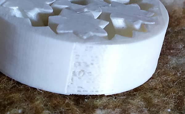

  9. Giovi
    Geeetech i3 pro W
    Buongiorno e tanti auguri a Tutti. Ecco la mia prima stampata con quel difetto che vedete sulla parete esterna. Stampato con quei pochi grammi di filamento che mandano insieme alla macchina. Ho stampato a 190° Tutti i consigli sono bene accetti. Grazie per l'attenzione. Ciao
