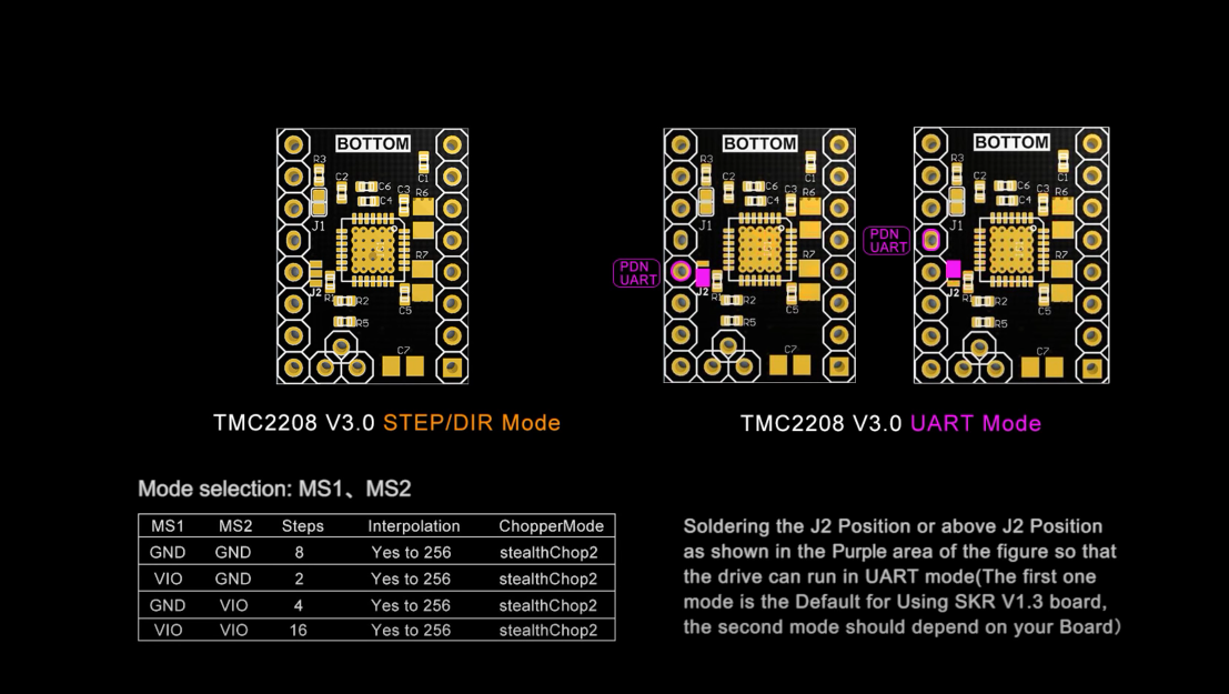

  1. Avevo il tuo stesso problema. Ho stampato per un po' in modalità step/dir come stai facendo tu adesso ma ieri ho capito qual era il problema. I Tmc2208 vengono venduti sia con i ponticelli per la UART già saldati che non saldati. Magari il problema è quello. Prova a controllare le saldature del driver.
  2. Mancavano le saldature sul lato bottom dei driver... Ero convinto di averli comprati già saldati per la uart mode. Problema risolto in ogni caso 🙂 e la stampante funziona a dovere adesso
