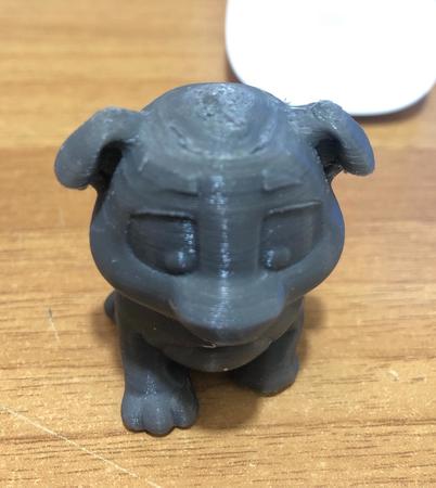

  11. Salve, ho effettuato una prima prova di stampa con un esempio incluso nella stampante. La stampante è una Labists ET4. L'oggetto è stato stampato abbastanza bene, solo la parte finale (superiore) non è riuscita bene, ovvero sembra quasi che sia stata compressa. Allego un immagine dell'oggetto. Come mai ho ottenuto questo risultato, ripeto il file era già incluso nel software della stampante. Grazie.
