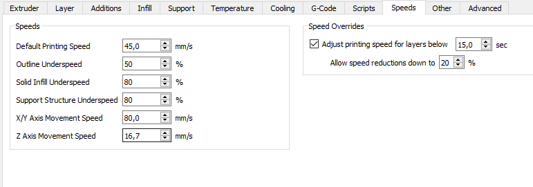

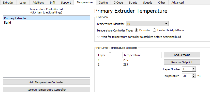

  1. Salve, allego alcune immagini delle prime stampe col PLA, chiedo cortesemente agli esperti cosa c'è da migliorare consigli e suggerimenti per avere una stampa soddisfacente e magari con una superficie più liscia. specifiche: stampante: Labists ET4 filamento: PLA 1,75mm EOLAS slicer: Simplify3D temperatura: piatto 70, estrusore 220 velocità: 40 mm/s. velocità movimento x/y 80,0 mm/s. velocità movimento z 5,7 mm/s. riempimento: 20% layer: altezza 0,20 mm. layer superiori 4. layer inferiori 4. perimetro 3 raffreddamento: primo layer 0%. dal secondo 100% estrusore: ampiezza 0,45 (moltiplicatore 0,96 dal test eseguito) retrazione: distanza 4,00 mm. velocità 50,00 mm/s. distanza di costa 0,20. distanza di pulitura 1,20 Grazie.

  4. Ok. grazie. Comunque per maggiori info stampo PETG Questa è la configurazione di Simplify3D: - Retrazione: distanza: 6,00 mm velocità: 50 mm/s - Layer: altezza layer: 0,2000 mm - Velocità di stampa: 30,0 mm/s - Temperatura: estrusore: 240/245. piatto: 75

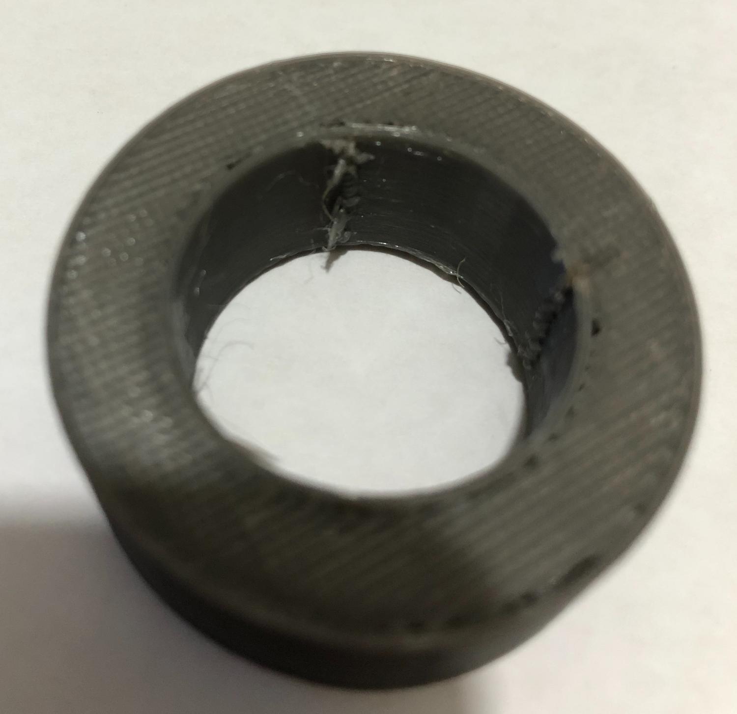

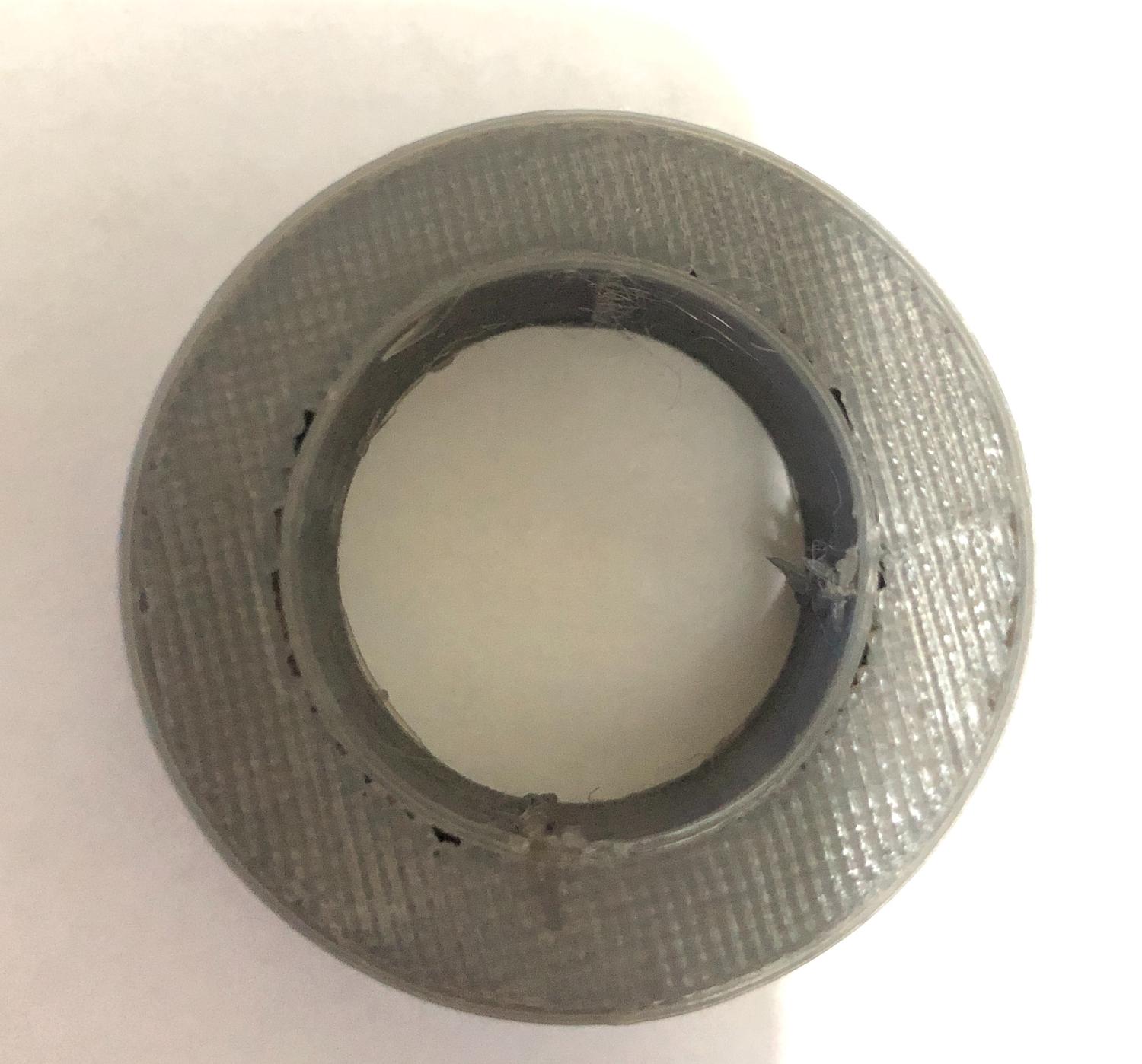

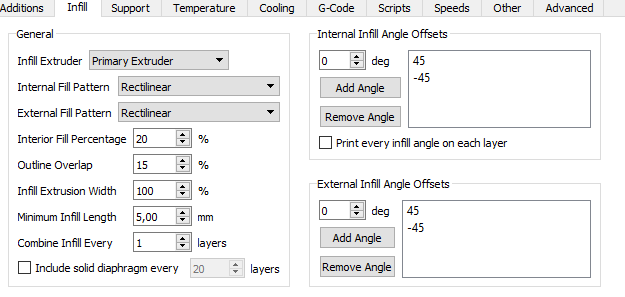

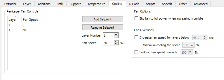

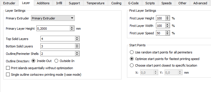

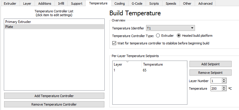

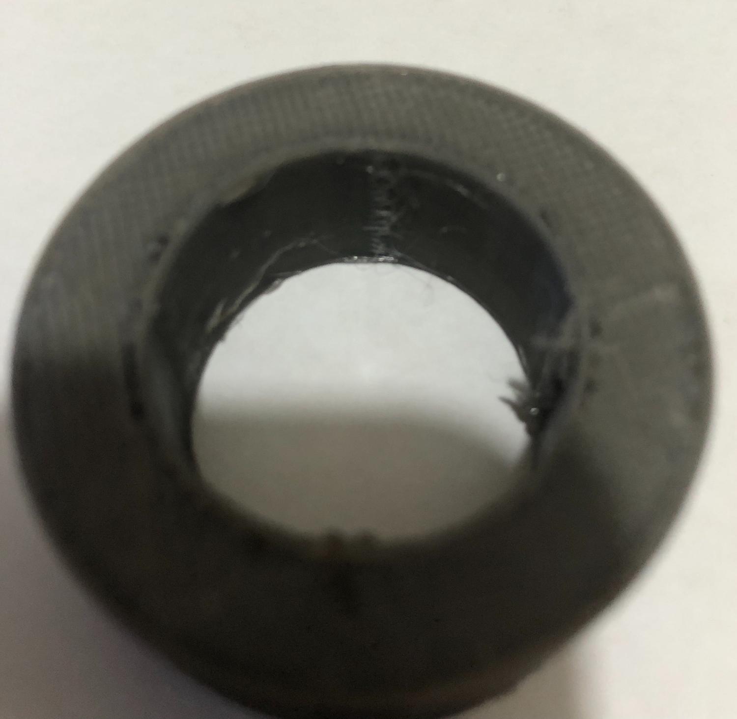

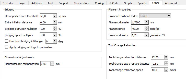

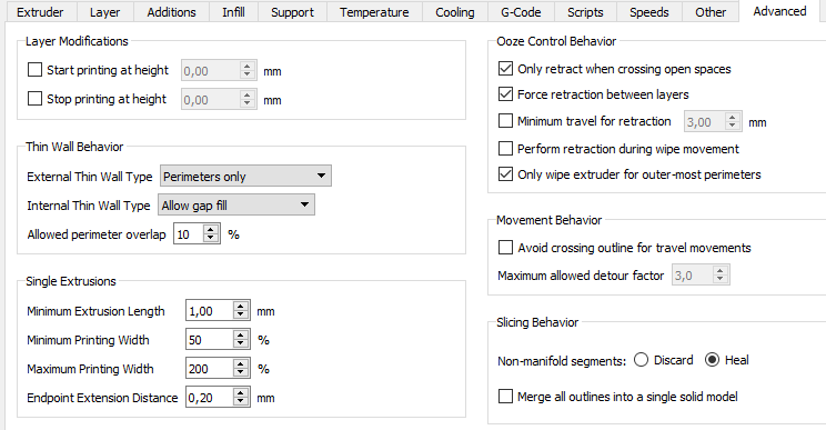

  8. Ciao a tutti, E' da poco che sto iniziando a stampare, la mia stampante è una Labists ET4. Ho stampato un oggetto (anello), che allego un immagine, con il PETG, seguendo indicazioni di utenti e leggendo alcuni tutorial. Ho notato che sulla superficie interna sono evidenti imperfezioni mentre quella esterna è risultata abbastanza soddisfacente. In ogni modo allego foto delle imperfezioni di stampa e la configurazione utilizzata per la stampa.
  9. Infatti proverò a stamparlo con il pla. Scusa l'ignoranza sono alle primissime stampe. Cosa intendi per più magro di flusso. Grazie.
  10. Il materiale è PETG, la ventola era in funzione al 100%. La stampante dovrebbe essere calibrata bene, ho infatti eseguito le indicazioni che dava proprio un video di help3d. Sicuramente il file di prova non è adatto per quel tipo di materiale, dovevo utilizzare del PLA, tuttavia farò come mi hai suggerito usando uno slicer. Grazie per la risposta.

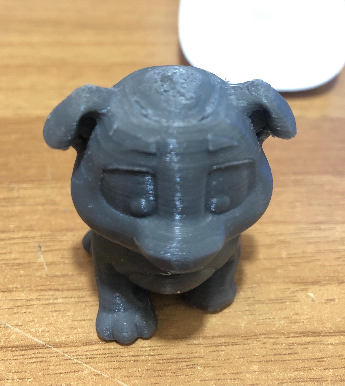

  11. Salve, ho effettuato una prima prova di stampa con un esempio incluso nella stampante. La stampante è una Labists ET4. L'oggetto è stato stampato abbastanza bene, solo la parte finale (superiore) non è riuscita bene, ovvero sembra quasi che sia stata compressa. Allego un immagine dell'oggetto. Come mai ho ottenuto questo risultato, ripeto il file era già incluso nel software della stampante. Grazie.
