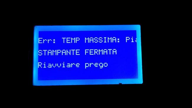

  7. Allora..... Ho ricontrollato uno ad uno i cablaggi ed ho risolto il problema,ma ora all' accensione,il piatto si riscalda senza controllo e tutti gli assi non si muovono . Non fa' nemmeno l' home. Ho reinstallato Marlin all' ultima versione ma nulla. Devo modificare qualcosa su Marlin?
  8. Ho smontato il piatto. Il sensore è a posto e i due cavi rosso e nero sembrano ok. Appena posso provo con un tester. Boh? Di tutti i problemi avuti fino ad ora con questa stampante questo mi dà proprio un bel grattacapo.
  9. Salve a tutti e buon Natale. Vi spiego il mio problema. Ho una stampante Ender-3 Pro e dopo un' anno ho deciso di aggiornarla con la nuova scheda Creality 4.2.7 a 32bit ,un nuovo hotend (quello della ender-3 v2 ) l' aggiunta di un secondo motore per l' asse x e il prolungamento di tutti i cablaggi per avere comandi ,scheda e alimentazione fuori dal box chiuso dove ho posizionato la stampante. Il problema è che ora ,quando accendo la stampante, mi segnala subito "temperatura fuori controllo piatto ". Premetto che ho controllato a dovere tutti i nuovi cablaggi e saldature e ho provato a rimettere il firmware sulla scheda ma senza risultato. Qualche consiglio? Sono in un vicolo cieco
