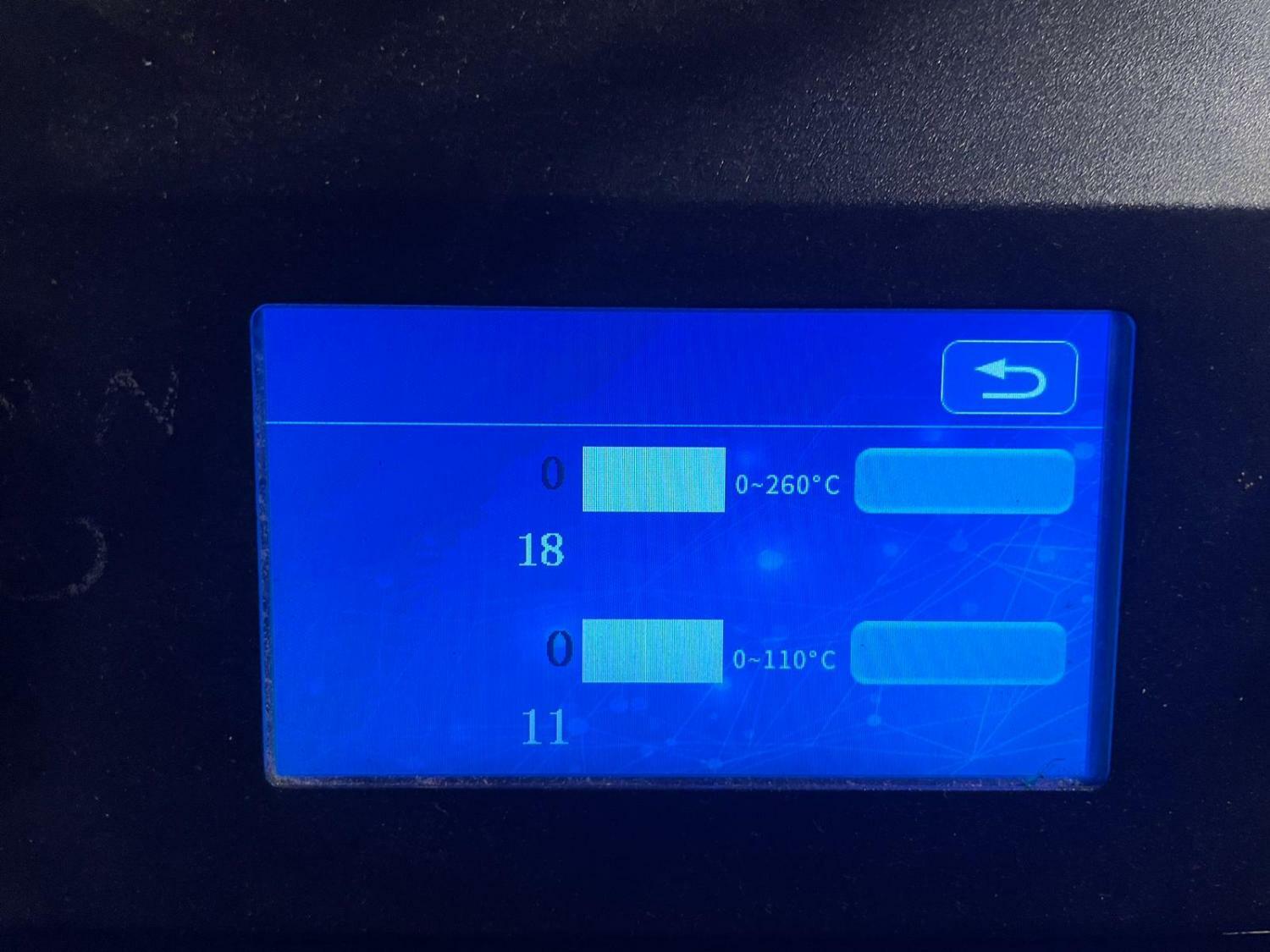

  1. Ho provato con un firmware più vecchio sempre di creality, il reset non ho provato a farlo, da quello che avevo visto serve un arduino 1 e non ne ho al momento. Riaccendendola dopo qualche giorno non faceva il boot, si fermava nella schermata con la scritta creality. Li ho deciso di cogliere l'occasione per acquistare la scheda con i driver tcm 2208 per renderla più silenziosa ma lo schermo dava gli stessi problemi. Anche provando ad aggiornare la versione in modo che non ci siano discrepanze non ho risolto il problema. Ora vorrei provare a fare il reset della EEPROM della scheda originale, se secondo voi può essere una soluzione percorribile. Inoltre vorrei chiedervi a cosa devo prestare attenzione facendo il reset, perché sarebbe la prima volta che lo faccio, sapreste consigliarmi un tutorial? Grazie mille.

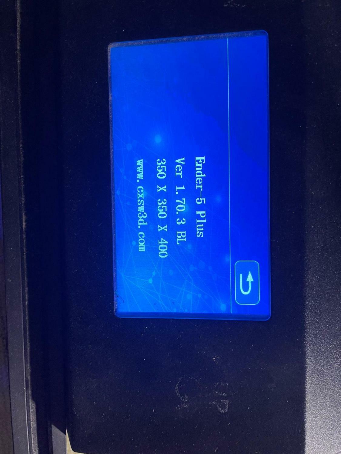

  2. Buongiorno, ho seguito i vostri consigli, ho provato ad aggiornare il firmware del display con la versione compatibile con il firmware installato sulla scheda madre, ma il problema non si è risolto. Sono sicuro che le versioni sono compatibili perché ho riscaricato i file dal sito creality e si trovano nella stessa cartella, ho posto attenzione anche al metodo di formatazione della sd ma provando più volte il risultato è sempre lo stesso. Ci sono altre strade percorribili o metodi per capire se sia colpa del firmware più tosto che altro? Grazie in anticipo

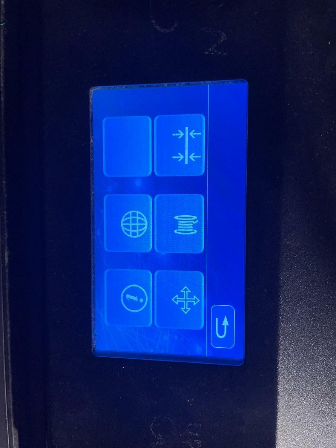

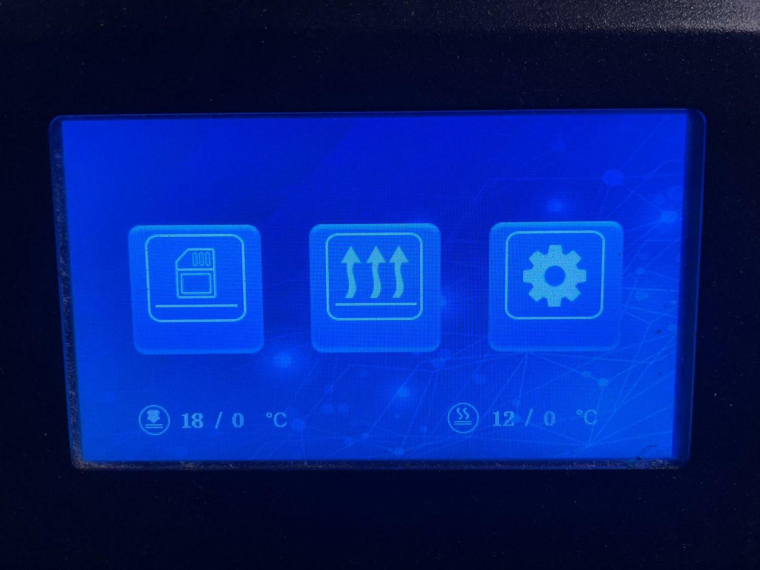

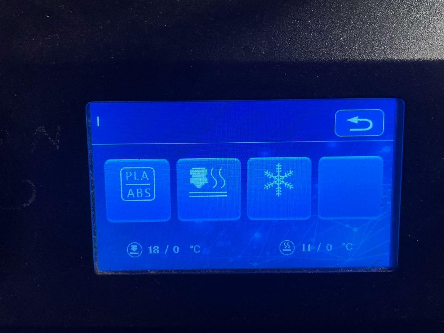

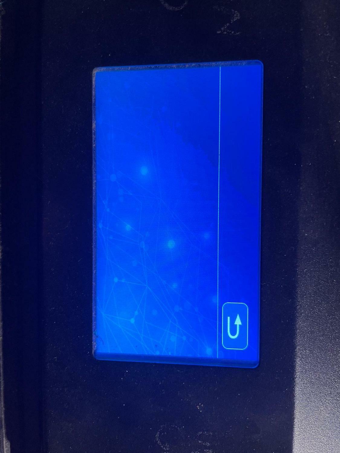

  4. Buongiorno a tutti, ho voluto aprire una discussione per capire come risolvere il seguente problema: In seguito all'ultimo aggiornamento firmware fatto (ho provato ad aggiornare la stampante perché aveva iniziato a spegnersi il piatto durante la stampa, e avendo notato aggiornamenti più recenti) scaricato ed eseguito secondo le istruzioni trovate sul sito ufficiale Creality il display rimaneva in cinese e non riuscivo a cambiarlo, come mettevo l'inglese uscivo dalla schermata e ritornava in cinese. Poi ho eseguito anche l'aggiornamento del display, sempre seguendo le procedure del sito, ma riaccendendo la stampante mancano parti scritte e alcune icone. Potrebbe essere colpa della schedina sd difettosa o essere un difetto della stampante? PS: La possiedo da più di 1 anno ed è la prima volta che mi capita una cosa simile Ringrazio in anticipo chiunque possa avere dei suggerimenti
