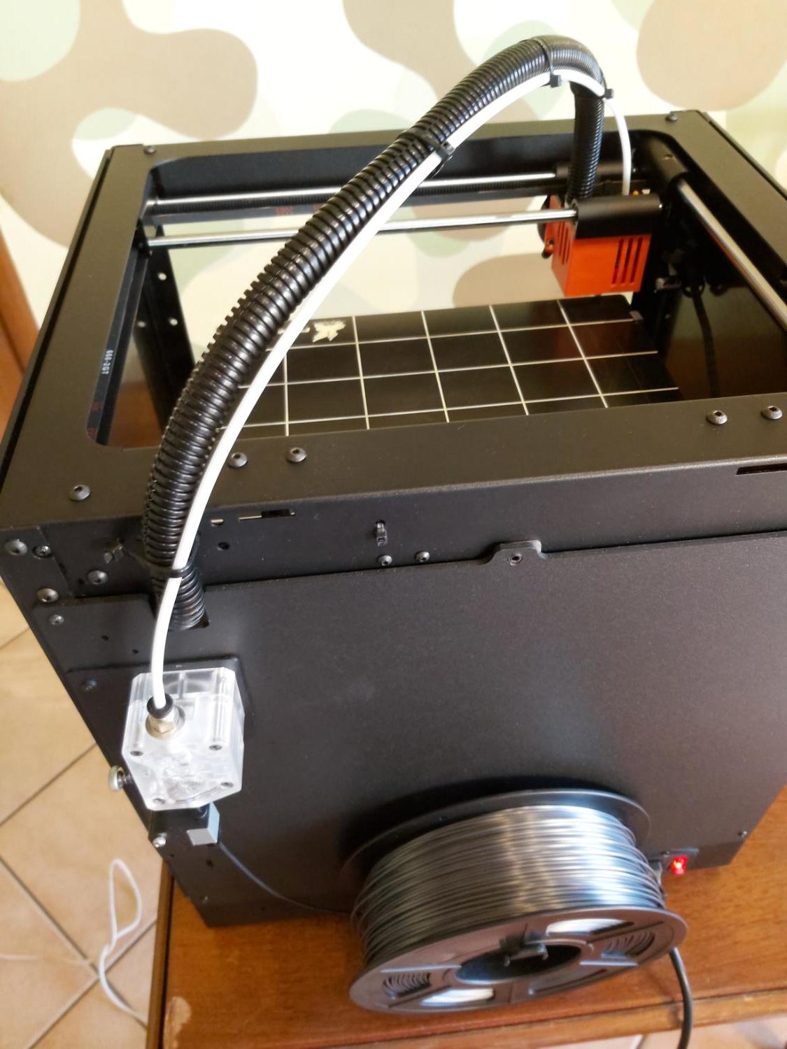

  1. Non riesco a 8nviarti il video, comunque ho provato con un pezzo di scotch attaccato al filamento e non si muove, va solo indietro quando ritira e poi se ne torna lì dov'era prima.

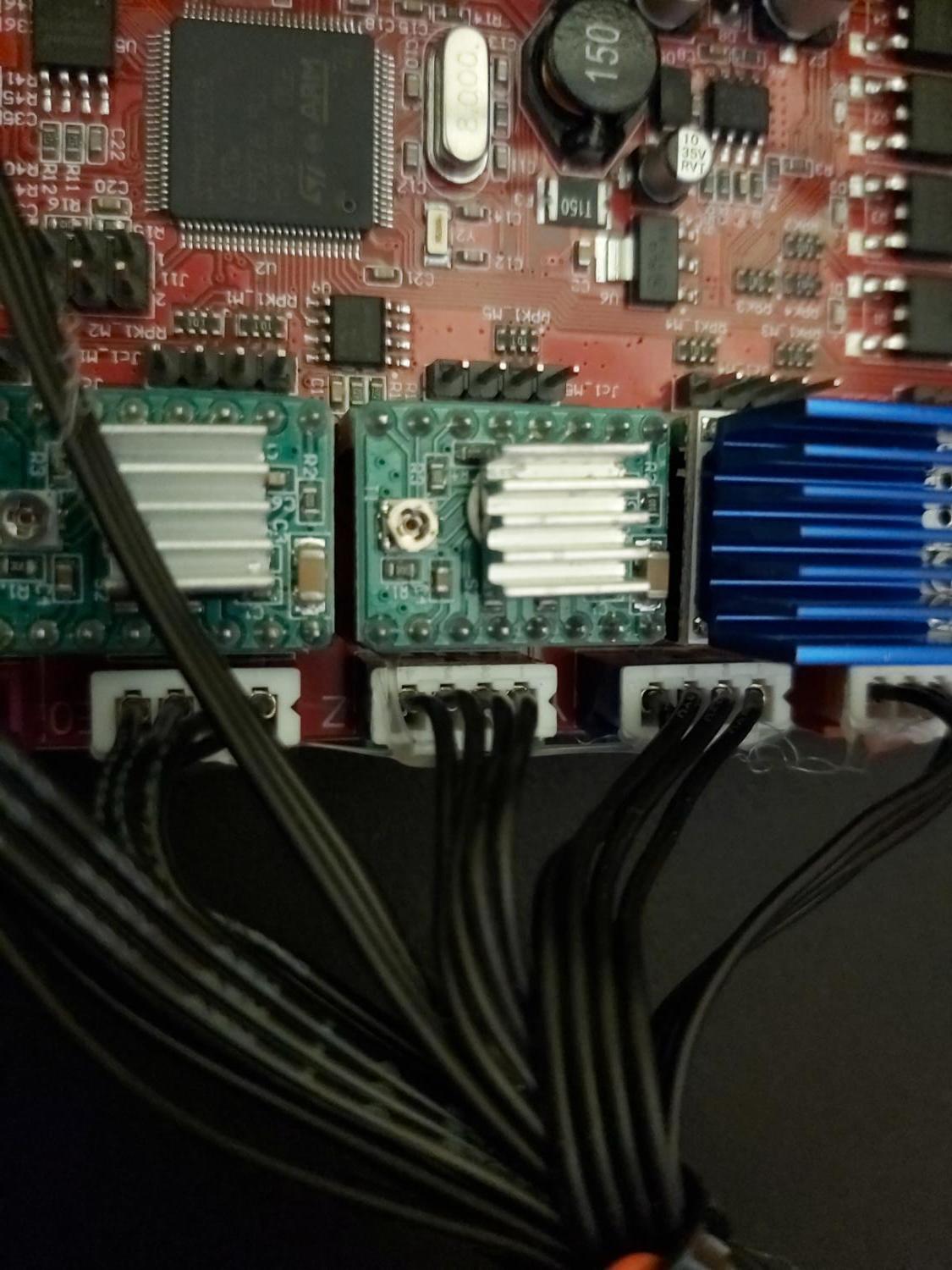

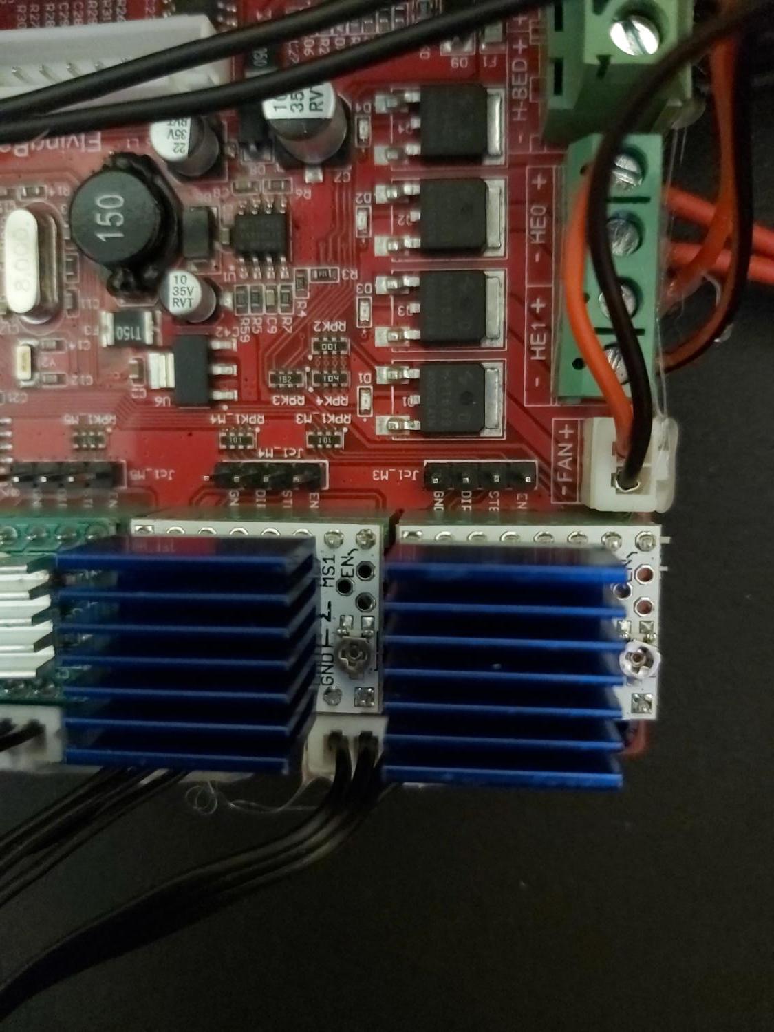

  2. Ragazzi, sono disperato, non so più che fare. Ditemi voi se c'è un'ultima cosa che posso fare, ho cambiato l'estrusore, ho controllato il tubo del filamento ed è ok, ho smontato più volte il meccanismo di estrusione e non ci sono intoppi. Quindi è un problema di drive? Sì, se non lo aiuto all'inizio non esce, se invece gli do' una mano esce per qualche minuto ma molto irregolare.

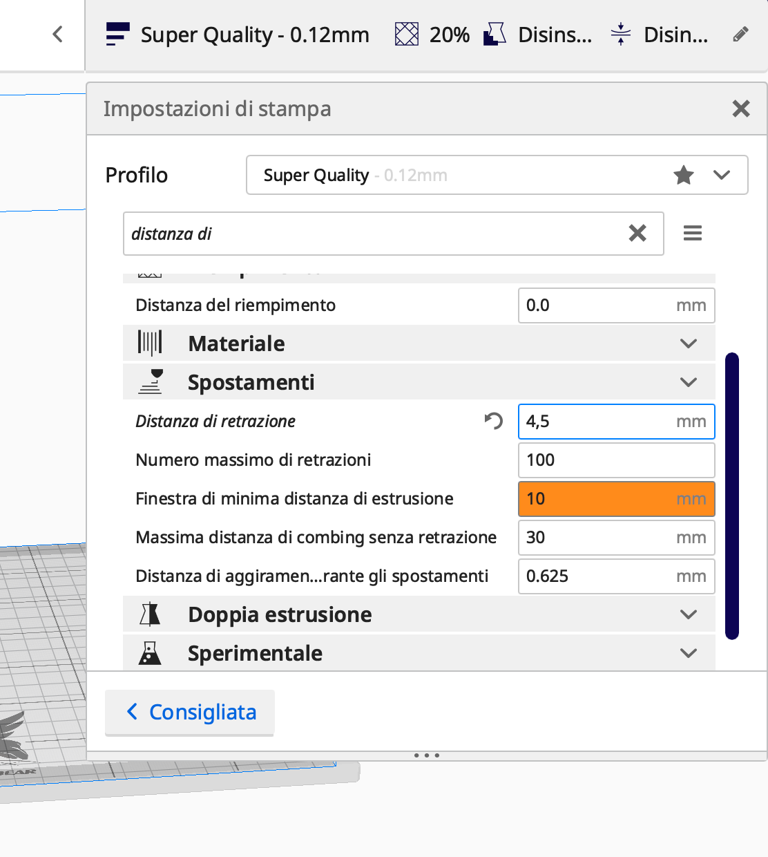

  4. Ok, ma cosa metto nella finestra di distanza di estrusione? minima*
  5. Ok Devo cambiare qualcos'altro?
  6. Non l'avevo mai impostata ed è settata su 6,5mm

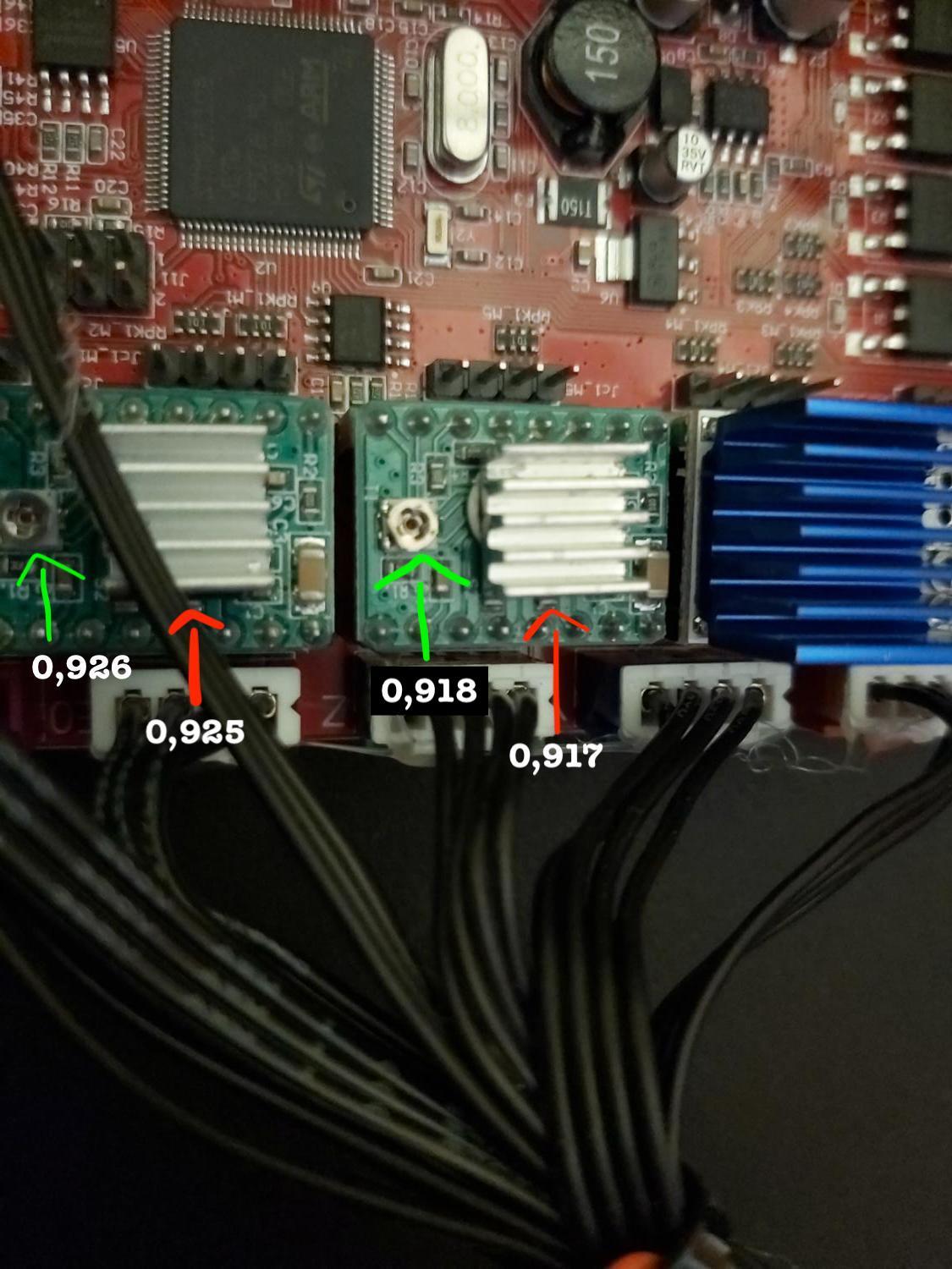

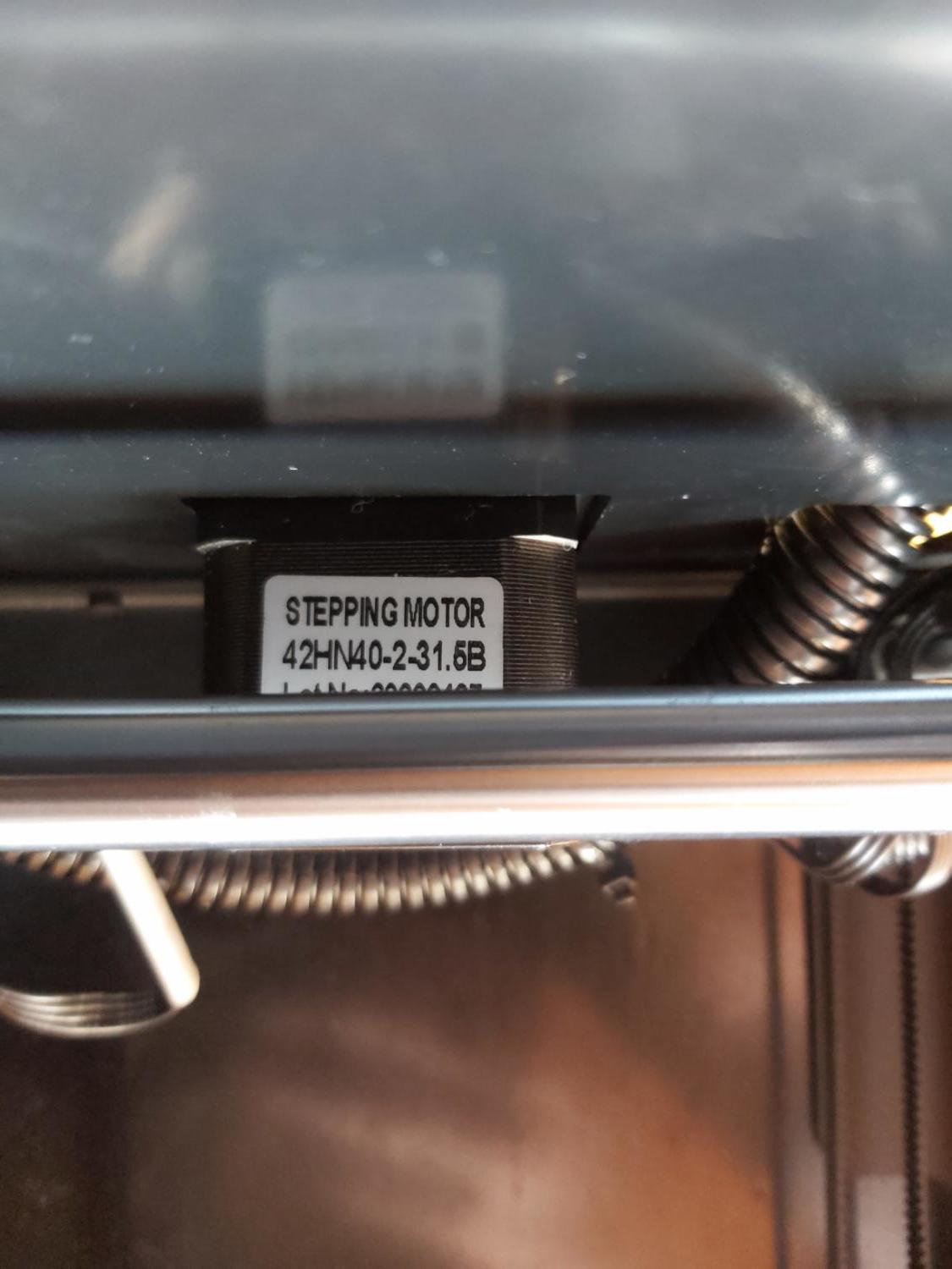

  8. come faccio a diminuire la distanza?
  9. durante la stampa noto che quando ritira il filamento per gli stacchi non lo tira giù abbastanza, quindi rimale senza il filamento il nozzle

  11. devono combaciare le due frecce verdi?
