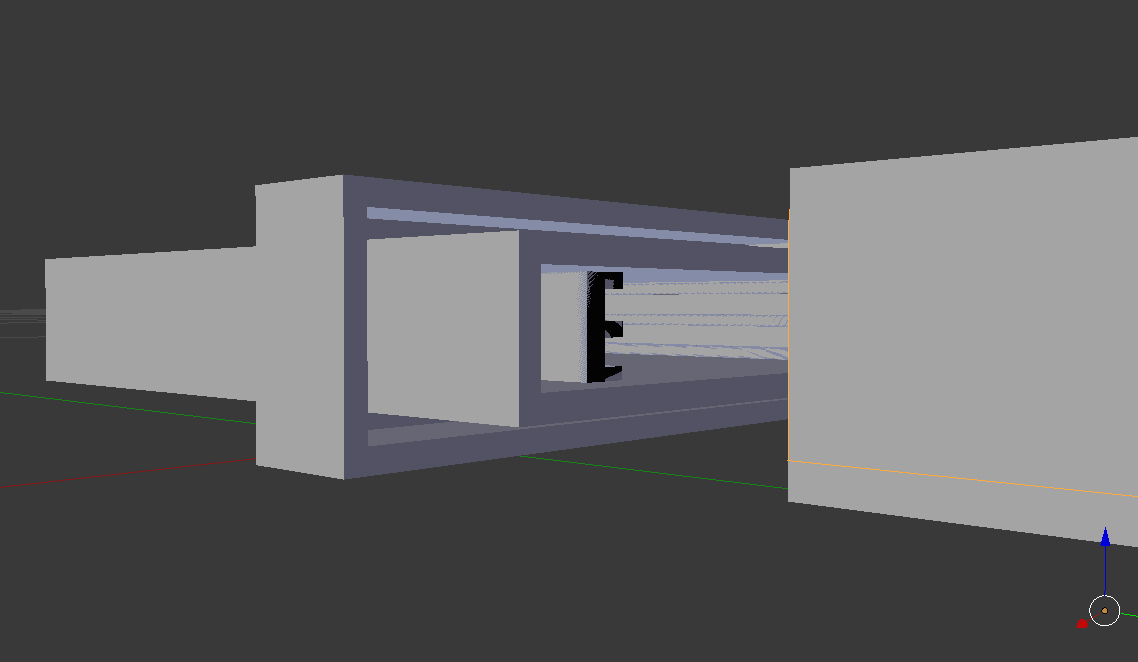

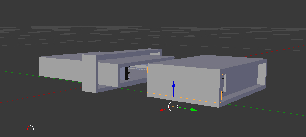

  3. Certo... inviero' un' immagine ma purtroppo ho progettato il tutto senza vite perche' è rettangolare ed il tappo contiene un labirinto per evitare l' ingresso di luce.. Ho pensato di realizzarlo in Abs o altro materiale plastico duro perche' sia resistente ai bagni chimici usati per lo sviluppo di pellicola fotografica. Il tappo in gomma si potrebbe realizzare con stampante 3d? Se si potesse fare credo che sarebbe un' ottima cosa ( ovviamente andrebbe valutato ogni aspetto per il corretto funzionamento)
  4. Buongiorno, sto realizzando un progetto di una scatola a tenuta stagna con all' interno degli alloggiamenti per pellicola fotografica. La scatola ha un coperchio e ho il seguente dubbio: Che misura dovrei dare al coperchio rispetto alla scatola affinche' sia a tenuta stagna ma permetta che venga inserito senza problemi? Dovrei dare qualche millimetro in piu' affinche' si possa inserire per bene o la stampa 3d è cosi' precisa che posso calcolare le misure a filo? ( esempio, se la scatola ha le dimensioni mm 100x100x100, il coperchio potra' avere le misure interne di 100x100 o dovra' essere tipo 99x99 affinche' si incastri senza problemi e mantenga la tenuta stagna) Non avendo una stampante 3d e dovendo rivolgermi a qualcuno affinche' realizzo l' oggetto, potete darmi consigli su materiale e sopratutto a chi chiedere per il realizzo? Io sarei disposto ad inviare i file anche ad un utente disponibile a stampare il tutto, ovviamente pagando il dovuto... Vincenzo
