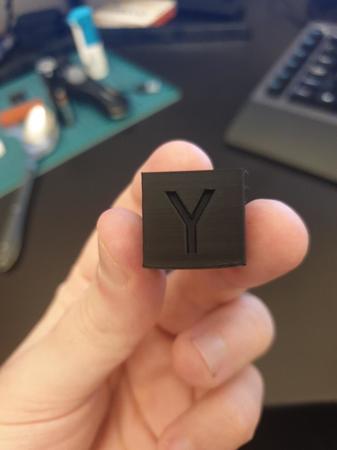

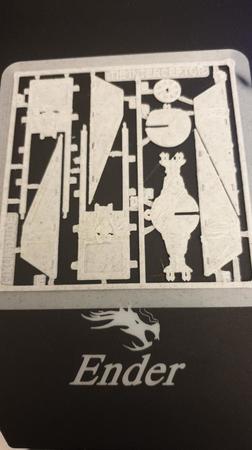

  1. Ecco qua ! ho messo le parti troppo vicine e tra di loro hanno sbavato un minimo ma sono veramente contento del dettaglio

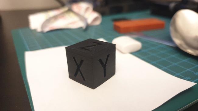

  2. ultimo report: sono riuscito finalmente a fare una stampa complessa senza zampe di elefante o layer che si stacca, grazie per la pazienza comunque !

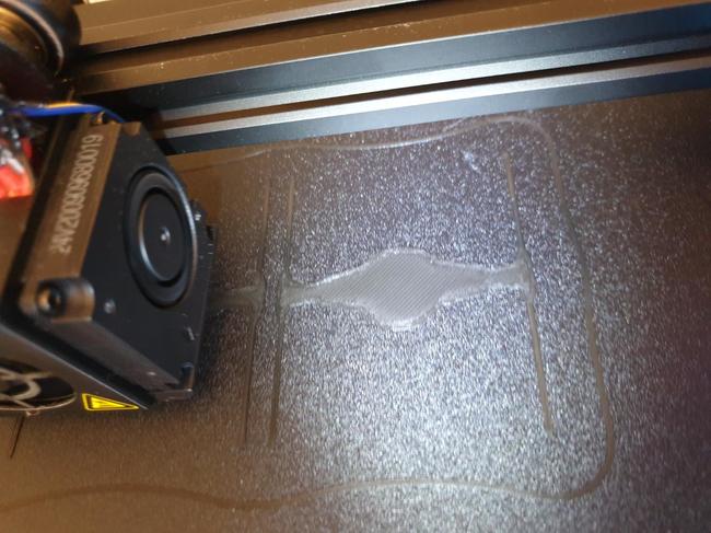

  3. OK due cose: primo: sto facendo dei test, non so se possa essere lontanamente intelligente ma sto usando il piatto in vetro microforato per rimediare al piatto concavo sotto (ci sono circa 0.3-4 mm rispetto ai bordi, ho misurato usando una squadra e un calibro) e il tappetino magnetico sopra fermato con una molletta. Sto provando a stampare in altezza per vedere se continua a sbavare nei dettagli oppure si sta perfezionando, quindi chiedo: ho impostato il Layer height di 0.12, è troppo o troppo poco ? ultimo cosa, ogni tanto sento l'ingranaggio dell'alimentazione filo fare un classico "Stock" per poi vederlo tornare indieto di qualche mm, ho fatto il test effettivo dell'estrusione ma mi sembrava apposto (ho estruso tramite display 100mm e poi li ho misurati). vi lascio qualche foto/video delle prove che sto facendo 20210106_124200.mp4
  4. ok livellato, è perfetto ora, trovato un compromesso tra tutti gli angoli e il centrale, come le micro bave come posso fare ?

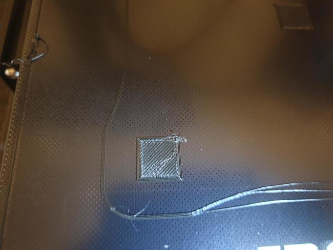

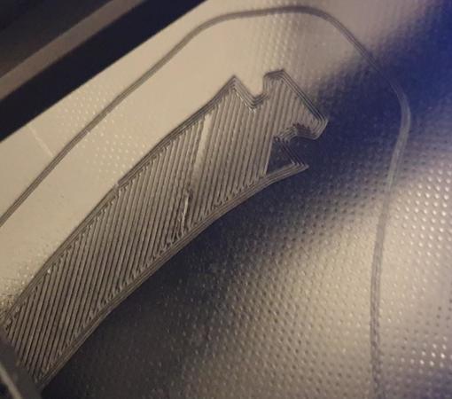

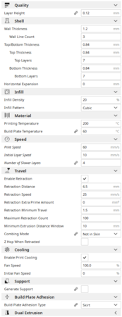

  5. Chiedo scusa ho detto 2 mm ma non li ho misurati ho usato l'occhio, come dicevo prima ho provato a togliere il tappeto magnetico e ho messo il suo vetro microforato, ho comprato la lacca della splendor fissaggio forte (sperando vada bene) e ho fatto il test del livellamento. Sono quasi soddisfatto del risultato ma ho un paio di curiosità: nella prima foto ho il filamento che è andato per i fatti suoi, poca lacca o piano non livellato ? secondo: le bave che trovo alla fine quando si stacca dal quadrato possono essere risolte in qualche maniera ? al momento sto usando queste impostazioni di stampa, qualche consiglio ? altra cosa non meno importante, capitano queste cose mi salta delle linee. Scusate le lunghezze del post ma da 2 giorni fa ad oggi è un'altra stampante ma vorrei ottimizzare ancora di più

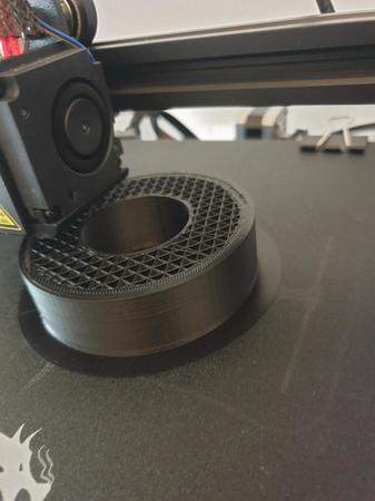

  6. Allora: ho scoperto che il piano riscaldato è concavo, ho circa 2 mm di gap quindi ho preso il piano in vetro scuro e ho ri livellato, cambiato filamento e passato al nero, stessa stampa di prima ora è venuta quasi perfetta, è possibile che la base abbia ritratto perchè non avevo fatto il layer di base ?
  7. Quello che intendevo è che tra la prima stampa e l'ultima ho sempre usato lo stesso ugello, adesso ho cambiato filamento, faccio un paio di prove per vedere se gli assi vanno bene. Piuttosto per migliorare la finitura (considerando che non sono venuti fuori i buchi nella foto 3-4 c'è qualche accorgimento che posso prendere ?

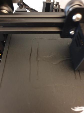

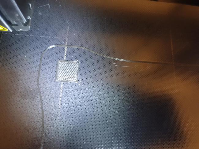

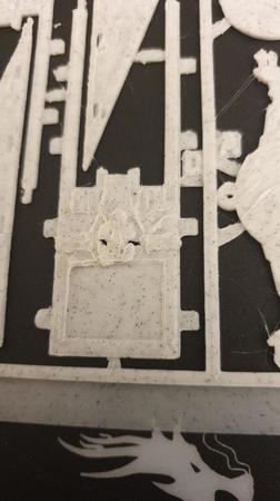

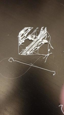

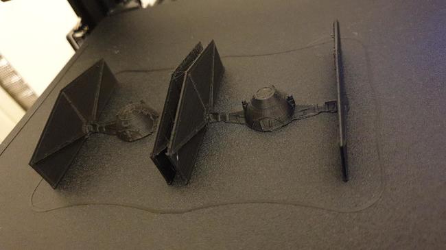

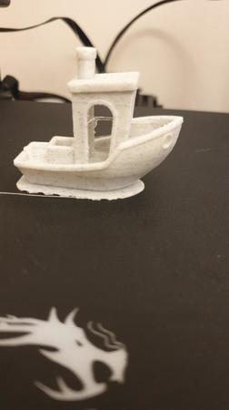

  9. Buona sera a tutti Vi scrivo perchè non so più dove andare a sbattere la testa. Ho comprato 2 giorni fa una Ender 3 Pro, montata, sistemata e livellata e ho fatto partire una stampa di prova con il PLA color marmo della SUNLU (1) (la classica barchetta); fino a qui quasi tutto bene anche se avevo la necessità di sistemare l'oozing, premetto che uso il tappetino magnetico. Detto fatto dopo 2 o 3 stampe il filamento ha smesso di attaccare (2), non c'è stato verso: livellato di nuovo, cambiato le temperature, niente. Ho usato alcol per pulire il tappeto perchè leggendo su internet pare ci fosse sporco generico sul tappetino. Alla fine vedo che qui nel forum un utente ha messo le preferenze per stampare con la Ender, detto ciò carico e faccio partire la stampa, risultato ? Terrificante (3-4). Qualcuno potrebbe darmi qualche dritta diversa da: prova a variare il parametro x di 1 ogni stampa diversa, livella il piano di nuovo. Non ho avuto problemi di stabilità del piano e ho trovato accettabile la barra filettata per l'asse Z. Se servono altre informazioni basta chiedere
