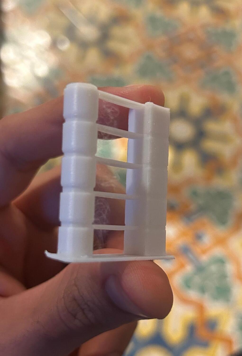

  1. Buonasera, ho una flsun sr con testa modificata: due ventole da 50mm blower ed estrusore bond tech direct drive. Uso una retrazione di 1mm e velocità di 40mm/s. Da un po’ sulle stampe trovo questo stringing estremamente sottile, allego foto. Ho già sperimentato molte impostazioni di distanza e velocità di retrazione, da cosa può essere causato?
  2. Ho fatto varie prove ma il problema persisteva, solo stampando l’oggetto in base mode la superficie era pulita. Ho pensato che poteva essere la stampante che rallentava per processare il gcode, ho abbassato la risoluzione massima ed ha funzionato. In vase mode la superficie era buona perchè la stampa era rallentata dal tempo di raffreddamento minimo di cura, e la stampante non aveva bisogno di rallentare ulteriormente. Ora però la superficie è un po’ spigolosa, esiste un modo per evitare che rallenti senza intaccare la qualità del modello? Grazie mille per tutti i consigli

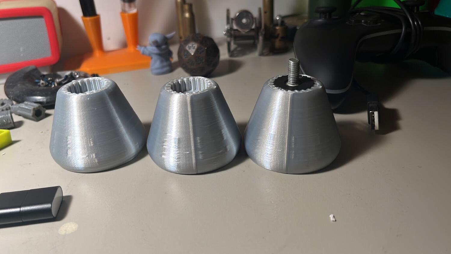

  3. Ho una flsun super racer, monta un ugello da 0,6 ed ha sempre stampato benissimo. Ho stampato un piede per il divano (che era troppo basso) ed ho notato delle strane linee verticali, in aggiunta a quella della giunzione z. Ho provato diverse impostazioni e rallentando la stampa la situazione migliora, tuttavia il problema persiste. allego foto
