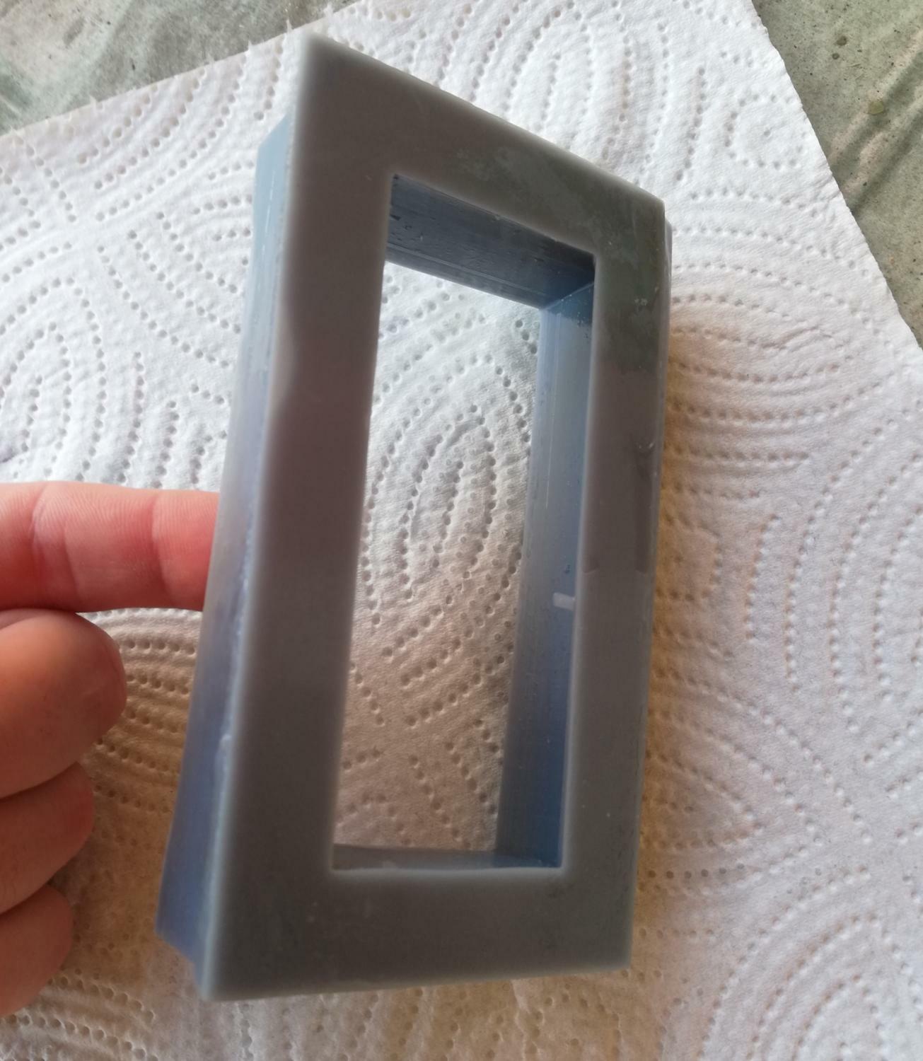

  5. Grazie mille ancora. Ti faccio veder cosa ha stampato.. Dimmi tu se non è strano. Ciao
  6. Ciao e grazie mille per prima cosa.. quella UV detection possibile che influenza la zona di stampa? Perchè praticamente ha stampato solo il bordo esterno.. e se subito dopo la stampa selezionavo UV detection tutto acceso lui cmq accendeva solo i bordi.. Non so se mi sono spiegato.. poi ho spento e riprovato il tutto acceso e ora va. Per il fep un panno di cotone e un pochino di sapone per i piatti ho utilizzato. Ps. ho cambiato anche la zona di stampa, da un garage ad una cucina. Anche qui non ho avuto problemi di sorta.. sullo schermo tutto ok si, però come cavolo è possibile... comunque riselezionato lo 0. Grazie ancora
  7. Buonasera a tutti, stampo molto poco (ed ecco anche la mia poca presenza nel forum) e fino ad oggi con la mia Anycubic non ho mai avuto particolari problemi.. ma da due settimane a questa parte il delirio. Vi spiego: provo a stampare un Pokemon, uso le stesse impostazioni e niente.. il soggetto si stacca dai supporti e cade nella vaschetta.. troppo fini i supporti (ho pensato). Riprovo, stampa solo una parte ed altra rimane sul fep... Ok smonto tutto, pulisco il fep (con un panno leggero) e riprovo.. di nuovo: stampa solo i supporti e una parte del soggetto (ho provato ad aprire fori, svuotare ed inclinare.. ma nulla)! Altro tentativo.. arrivo al culmine: Fep andato, un foro leggero ed esce tutta la resina sullo schermo LCD.. ok pulisco subito stando molto attento. Sostituisco il Fep e faccio la prova "dell'acqua".. stasera rimando in stampa lo stesso soggetto e ancora nulla.. mi stampa sul piatto un rettangolo vuoto al centro.. vado a controllare e su detection risulta selezionato solo i contorni.. bene.. pulisco tutto e... come se non finisse qui...il piatto è inclinato.. ma la sua vite stretta e forte (quindi come cavolo ha fatto a scalibrarsi?)!!! In ordine di danno: Fep rovinato e quindi non sarebbe mai venuto niente. Supporti sballati disegno fallato (?) LCD andato? impostazione detection (perchè ho toccato li?) Impostazioni chitubox errate? Scalibrata Possibile che tutto questo si sia creato in una sola volta? Possibile che ultima stampa (dopo aver toccato il detection) abbia stampato solo i laterali? Grazie mille a tutti e scusate il post lungo. A presto
  8. Ragazzi solo per conferma, nuova stampa riuscita. Come dicevate pulizia del Fep e ricalibrato il piatto. Un saluto e buona giornata

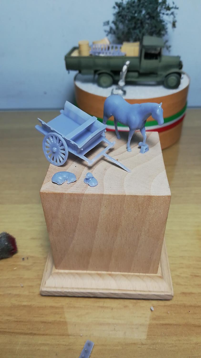

  14. Sisi assolutamente a Resina. Fdm non la ho presa proprio in considerazione per i miei modelli. Ti faccio vedere una mia prima prova di stampa. (Ovviamente non ho disegnato nulla, ma preso online. Sono stampe di 4 cm al max. Lunghezza del cavallo e del carretto più o meno). Si, pensavo ad un bel corso anche io. La cosa migliore a questo punto. Un saluto
  15. Grazie mille. Io ho preso la anycubic a resina e ho visto cose davvero carine, anche di omini. Per quello volevo provare. A me servono per diorami statici. Infatti molto difficile da fare.. però vorrei provare. Grazie mille intanto. Un saluto
