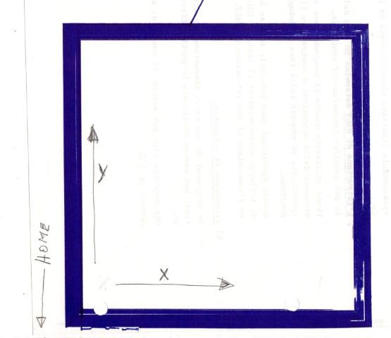

  1. @FoNzY, non mi trovi d'accordo, perchè la ventola si accende per 2" alla sola accensione della stampante, senza che alcun Gcode sia stato caricato, questo funzionamento è programmato nel firmware. Se apri il file Configuration.adv.h, tra le altre cose, ci sono delle impostazioni per il comando di una o più ventole ( scheda, estrusore/i etc), ma niente sulla accensione alla energizzazione. N.B. l'accensione iniziale della ventola per 2" al 100% della potenza è motivata dalla necessità di "sbloccare" la ventola stessa, che se azionata con PWM a bassa energia, potrebbe non avviarsi per atrito.

  14. @Truck64 Non ho lo zHop
