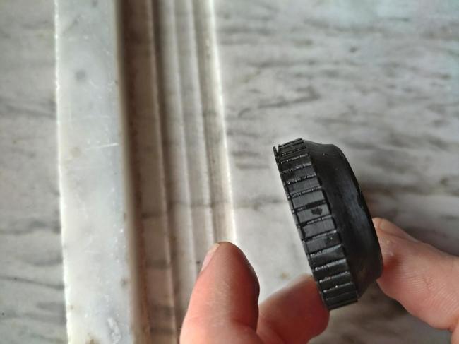

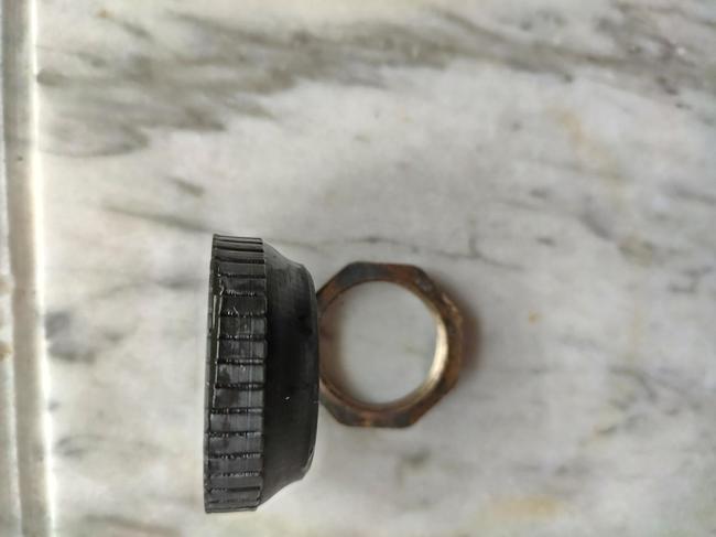

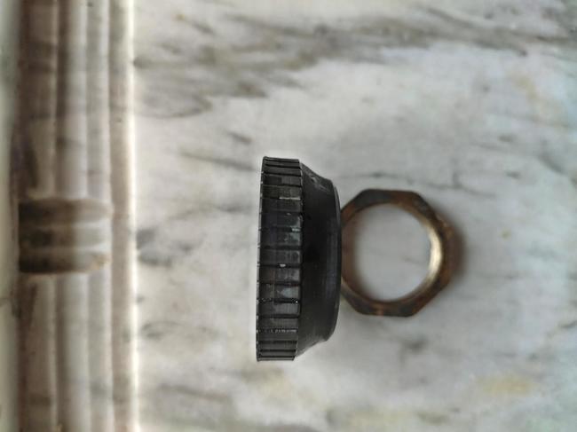

  1. E non lo faccio perché poi il fondo non viene perfettamente piatto, ma deformato proprio dalla trazione dei piedini, proverò casomai a mettere il pezzo cmq a 0 in altezza e a posizionare i piedini come supporto nel contorno
  2. Posizionato senza supporti perché non credo ce ne fosse bisogno ed in effetti a parte quel problema il pezzo non si stacca mai dalla base a e il lato che tocca alla base (estrusore) è quello con la sezione più grande, per intenderci il lato di sinistra nella foto , se serve ti allego lo slice
  3. No ma l'ho scritto, nel titolo è scritto che la stampante è una photon (le fdm di anycubic hanno altro nome) e nel secondo messaggio ho scritto che è resina nera base della anycubic wavelenght 405.
  4. Up, nessuno sa quale può essere il problema? ☹️
  5. Grazie per la risposta. Allora il materiale è resina classica della anycubic, colore nero. Il difetto è quello che più o meno hai identificato, cioè non si stacca il layer a contatto con la piastra ma un 5/6 layer dopo si crea quella crepa, il modello l'ho fatto io, non ha quest'intaglio né una interruzione nell'estrusione (sempre a disegno). Il punto cmq è fragile e siccome non uso la stampante per modelli da esposizione ma per componenti meccanici il problema mi è abbastanza di impiccio, in questa foto si vede forse meglio
  6. Salve, chiedo a voi sicuramente più ferrati di me delucidazioni su questi problemi di stampa che sto avendo. Premessa, ho notato che a 13/12 ° la resa è scarsissima, con problemi significativi proprio di realizzazione base del pezzo, quindi ho messo a riparo la stampante e alzato di 4/5° la temperatura, con risultati significativamente migliori. Problema che persiste è questo distacco che avviene ai primi layer della stampa, come si può vedere dalle foto, praticamente si stacca il primo layer da quello appresso, creando una fessura. Ho pensato fosse un problema di livellamento del piatto estrusore, ma l'ho livellato due volte...
