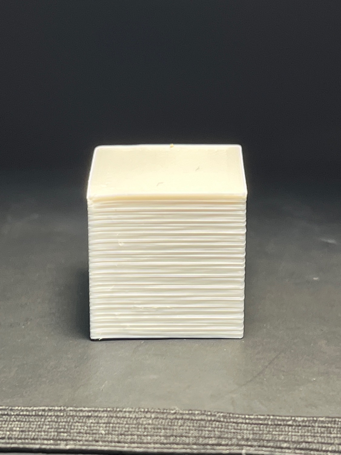

  • Conversation Starter

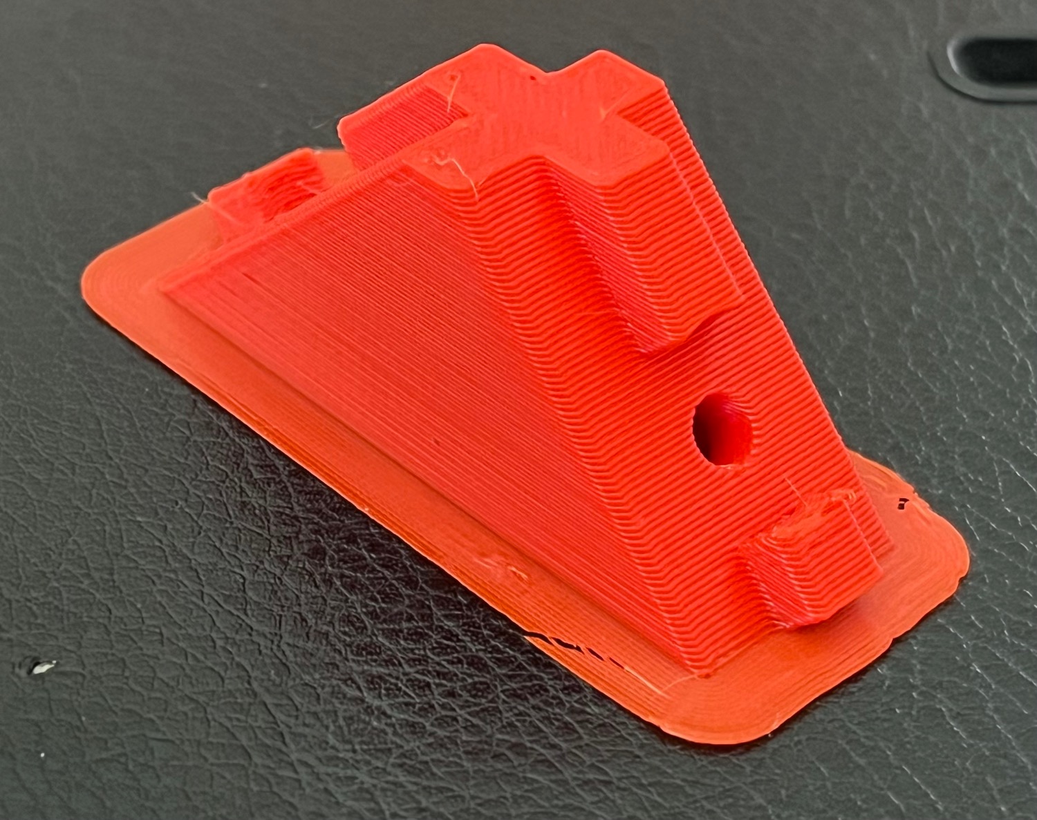

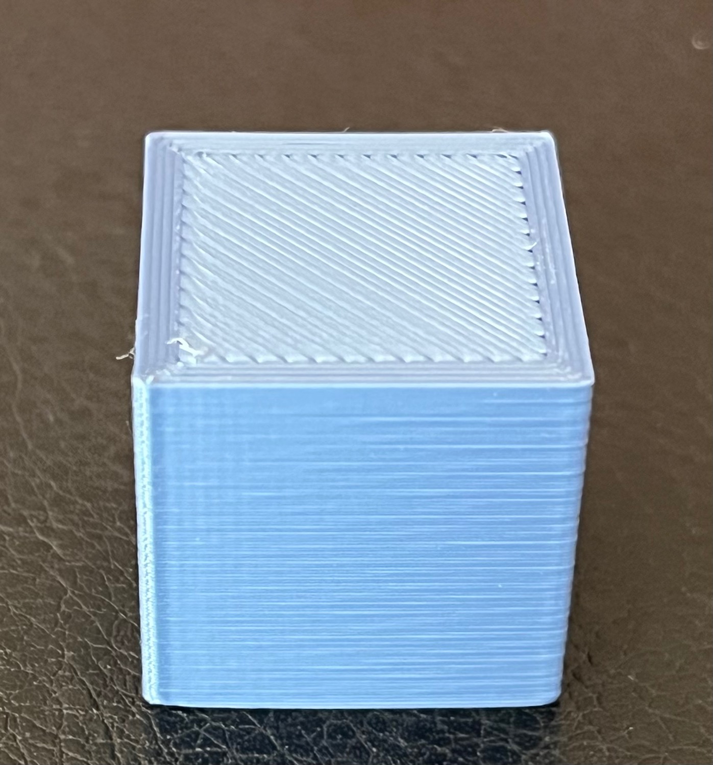

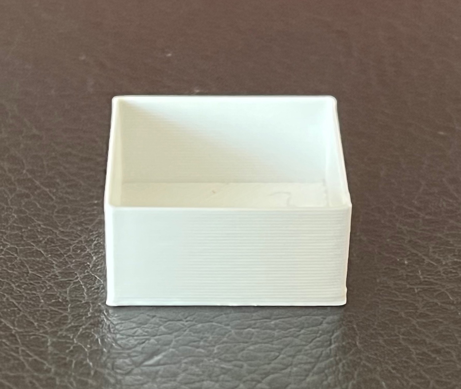

  3. Sì il cubetto era sottosopra, nella fretta l’ho capovolto. Ho stampato un altro cubetto con altro pla: Questo invece è il cubetto con parete da 0.5 (precisa da calibro, ottenuta con flow=1): Posto una parte in PETG che ho stampato per l’enclosure che sto costruendo:

  5. Ho seguito i consigli. Il flow l'ho dovuto alzare a 1 per ottenere una parete da 0.5 con linea 0.5 (quindi i test precedenti dubito fossero sovraestrusi). La nuova temp è 200°. Questo è il risultato del cubo pieno 20x20x20 con 4 perimetri e 4 top/bottom: Comincio a pensare siano le due assi Z... La stampante ha 5 anni e 289 giorni di stampa, forse sono da cambiare, che dite?
  6. Ma parete 0.5 con nozzle da 0.4? Come mai?

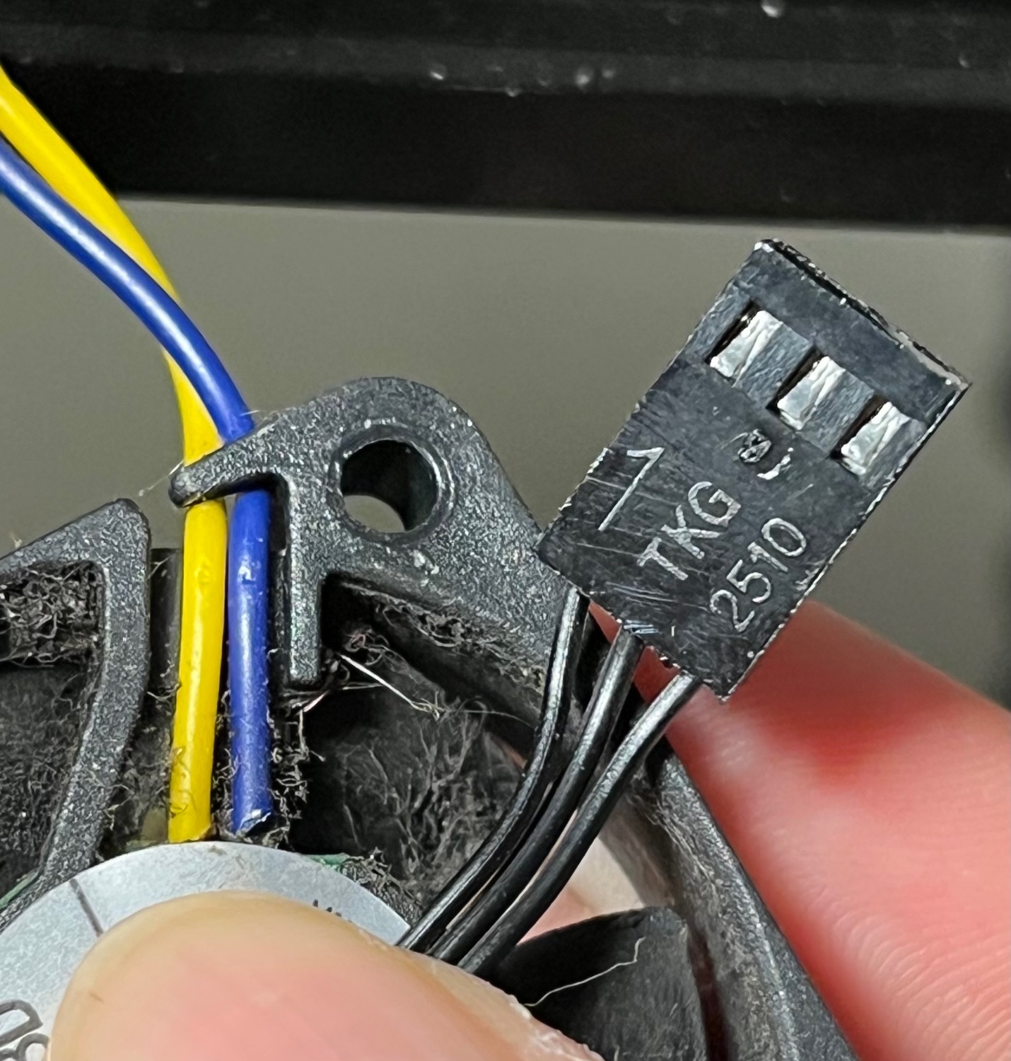

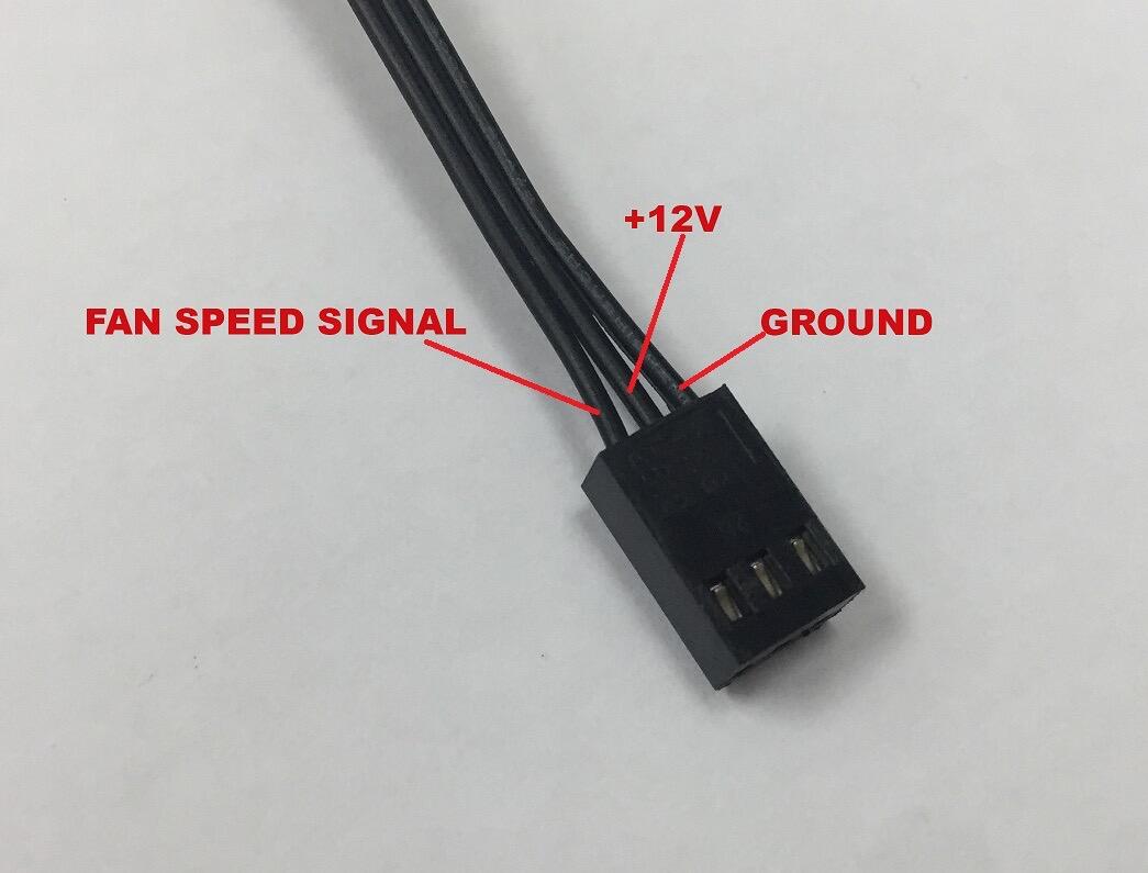

  7. Trovato questa foto in giro sul web corrispondente al modello della mia nuova ventola. Quindi mi basterà collegare il cavo + al cavo nero centrale (+12V) e il - al cavo Ground?

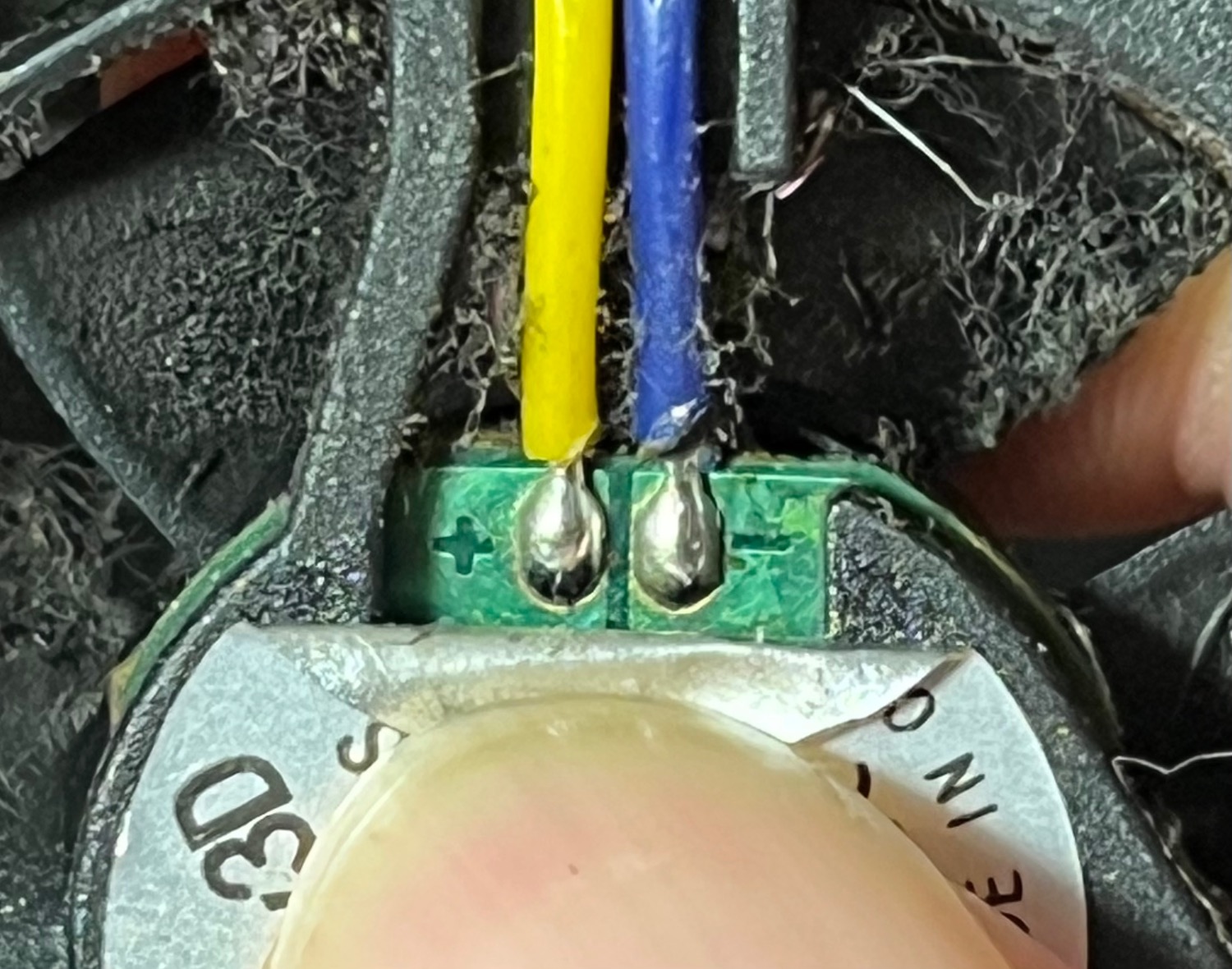

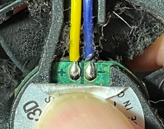

  9. Ciao a tutti, ho un problema con un upgrade della mia CR-10S… Ho acquistato una nuova ventola piu silenziosa dell’originale e l’ho trovata solo a 3 pin. La ventola deve essere sempre accesa perché è quella che raffredda costantemente l’heater block, non devo variare la velocità né spegnerla. Il problema è che i cavi ai quali devo collegarla sono 2…. Come faccio a riconoscere a quali dei 3 cavi collegare gli altri 2? In passato ne ho bruciata una e non vorrei ripetermi. Aggiungo una foto: i cavi originali sono quelli Giallo/Blu che taglierò dalla ventola precedente. Quelli della nuova ventola sono 3 e tutti neri grazie in anticipo per le risposte Scoprendo l’etichetta sono riuscito a sapere le polarità. Resta da capire come riconoscere il + e - della nuova ventola
  10. La questione walls era un mio dubbio fin dall'inizio, ma la seconda foto ha 3 walls... e anche il 30% di infill. Le caratteristiche stampa sono queste: Larghezza linea 0,4 Speed 45mm/s per tutte le parti Temp 210°C Piatto 50°C Flow 0.95

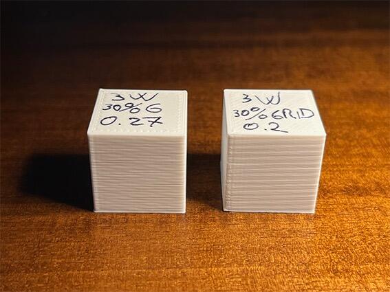

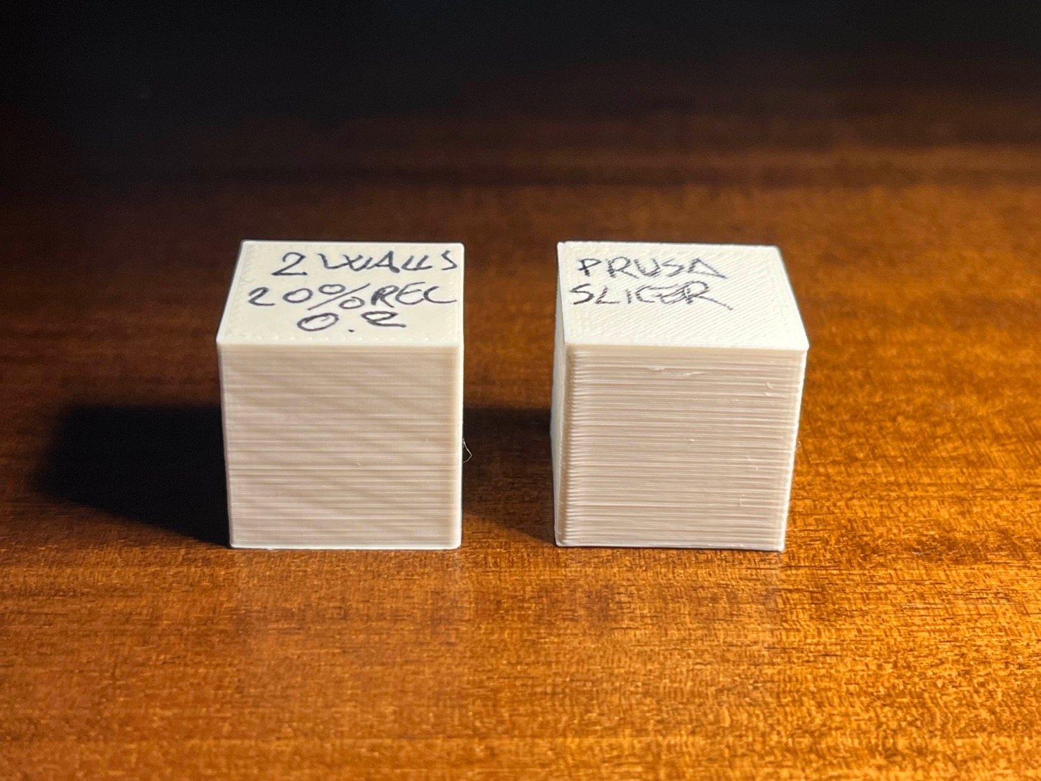

  11. Ieri ho stampato un cubetto con PrusaSlicer e poi altri 3 con Simplify3D, variando alcune impostazioni e i risultati sono molto interessanti. Allego un paio di foto, questa è la prima: E questa la seconda: Come potete vedere alla semplice variazione di altezza layer la trama superficiale varia non di poco... Nella prima foto Simplify e Prusa stampano trame completamente differenti a parità di impostazioni: 0.2 altezza layer, 20% infill rectilinear e 2 perimetri. Per la seconda prova ho inserito 3 perimetri, aumentato l'infill al 30% e non più rectilinear ma Grid e ho variato tra i due cubetti l'altezza layer, 0.2 e 0.27mm, tutti e due fatti con Simplify. Considerazioni?
  12. Oggi ho provato Ideamaker e non è cambiato molto. Domani proverò Simplify3D, che ho abbandonato qualche tempo fa per imparare ad utilizzare PrusaSlicer.
