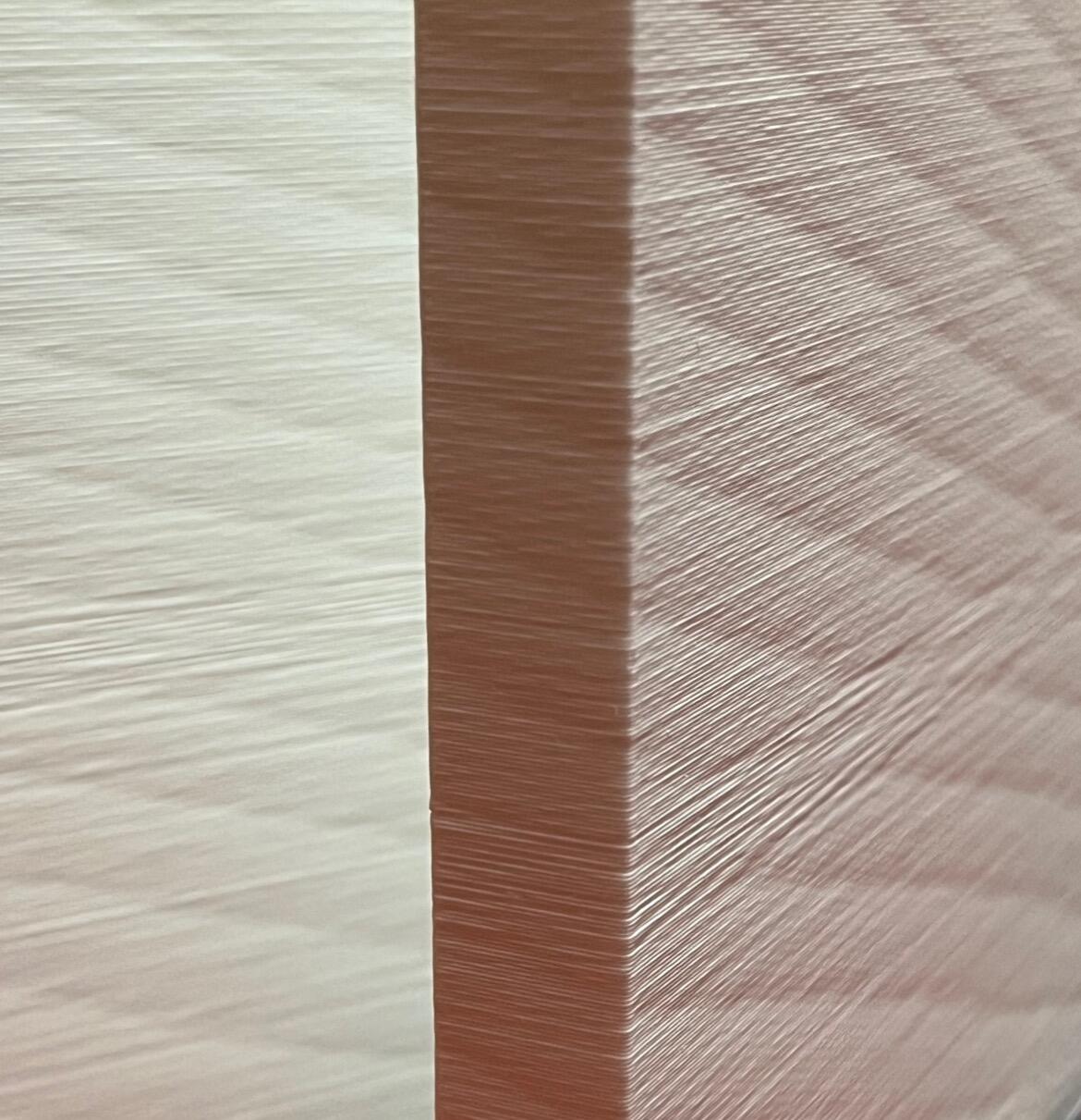

  5. Ho seguito i consigli. Il flow l'ho dovuto alzare a 1 per ottenere una parete da 0.5 con linea 0.5 (quindi i test precedenti dubito fossero sovraestrusi). La nuova temp è 200°. Questo è il risultato del cubo pieno 20x20x20 con 4 perimetri e 4 top/bottom: Comincio a pensare siano le due assi Z... La stampante ha 5 anni e 289 giorni di stampa, forse sono da cambiare, che dite?

  10. La questione walls era un mio dubbio fin dall'inizio, ma la seconda foto ha 3 walls... e anche il 30% di infill. Le caratteristiche stampa sono queste: Larghezza linea 0,4 Speed 45mm/s per tutte le parti Temp 210°C Piatto 50°C Flow 0.95
  11. Ieri ho stampato un cubetto con PrusaSlicer e poi altri 3 con Simplify3D, variando alcune impostazioni e i risultati sono molto interessanti. Allego un paio di foto, questa è la prima: E questa la seconda: Come potete vedere alla semplice variazione di altezza layer la trama superficiale varia non di poco... Nella prima foto Simplify e Prusa stampano trame completamente differenti a parità di impostazioni: 0.2 altezza layer, 20% infill rectilinear e 2 perimetri. Per la seconda prova ho inserito 3 perimetri, aumentato l'infill al 30% e non più rectilinear ma Grid e ho variato tra i due cubetti l'altezza layer, 0.2 e 0.27mm, tutti e due fatti con Simplify. Considerazioni?
  12. Oggi ho provato Ideamaker e non è cambiato molto. Domani proverò Simplify3D, che ho abbandonato qualche tempo fa per imparare ad utilizzare PrusaSlicer.
  13. *Aggiornamento* Ho cambiato le cinghie e le ho calibrate bene con il tool di tensionamento suggerito da Killrob Ho ricalibrato XYZ con la calibrazione presente nel menu della macchina e controllato step/mm e distanza nozzle dal piatto. La situazione con mio grande stupore non è cambiata.... Che sia qualcosa da imputare al gcode? Qualche parametro da ritoccare? Oggi proverò vari cubi di calibrazione in pla bianco, che è il materiale che fa vedere di più il difetto, e proverò anche a cambiare slicer. Se avete altre idee sparate pure 🙂
  14. Grazie per le risposte! Sto stampando il tool per verificare il tensionamento e appena potrò calcolerò anche gli step/mm Speriamo funzioni, vi aggiornerò 🙂
  15. Basta ricalibrare con il tool della stampante stessa? Le cinghie sembrano abbastanza rigide, c'è una regola "aurea" da seguire per capire se devo renderle più rigide?
  16. Ciao a tutti e buon anno! Da qualche settimana ho un problema con la mia Prusa MK3. Le stampe di oggetti geometrici semplici (parallelepipedi e simili), che non presentano particolari complessità hanno una superficie “rigata”, come se i layer tra loro non fossero uguali o fossero disallineati. Il Software che uso è sempre lo stesso, Prusa Slicer, quindi escludo qualche errore di settaggio. Anche il filamento è di una marca che ho sempre usato e che in passato non generava questi difetti. Possibile che debba cambiare le cinghie? Si accettano consigli 🙂 Allego foto Grazie!
