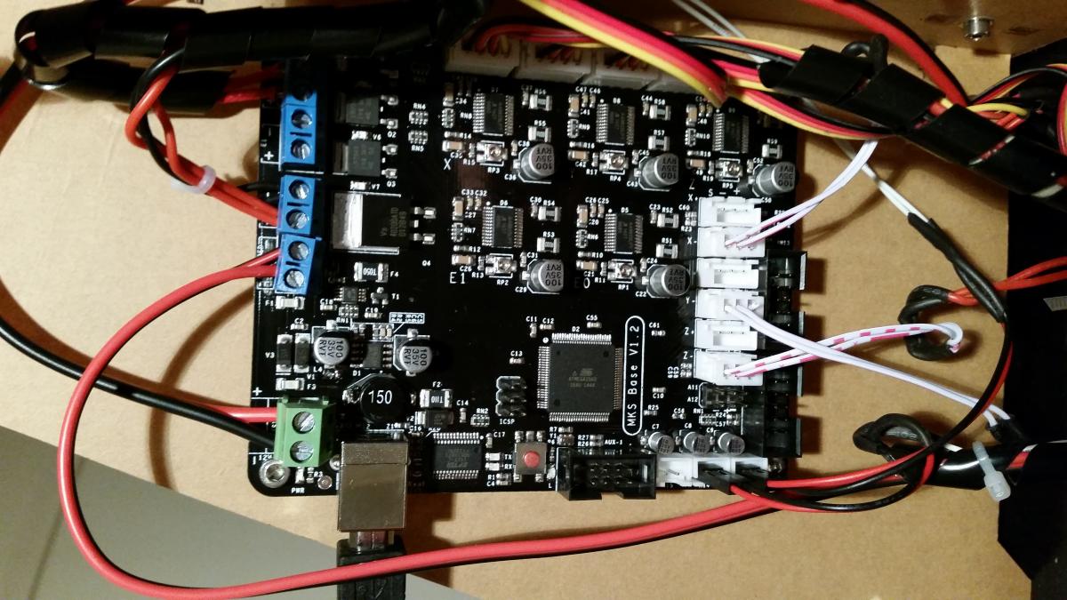

  2. Immaginavo...e ci speravo...sembra molto promettente. A proposito...sulla scheda hai portato fuori qualche interfaccia? non so...spi, i2c...
  3. Ma che carina Un altro passo avanti per liberarci dell'Arduino 'traditore' ! A parte gli scherzi....interessantissimo progetto Leouz...mi incuriosisce parecchio, non tanto dal punto di vista strettamente elettronico, quanto dal punto di vista sw visto che i dispositivi ARM li conosco poco a basso livello e mi piacerebbe approfondire il discorso. Hai gia qualche idea sul firmware da installare? Riguardo al nome da dargli....beh...in Italia abbiamo gia un 'Alligator'...what about a Crocodile?
  4. Processore? m4 con fpu?

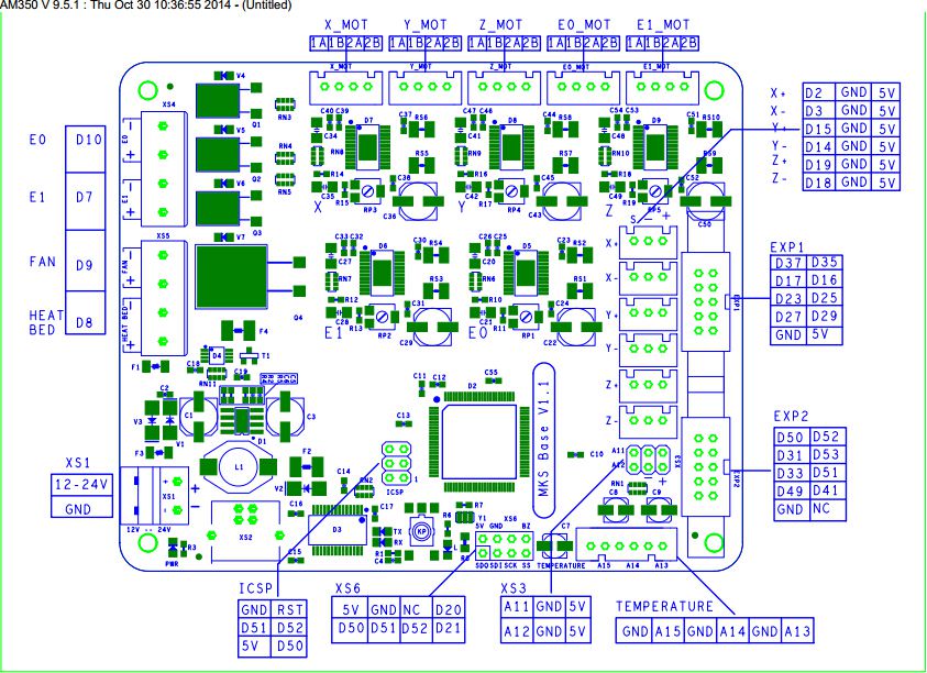

  7. I files non sono proprio della 1.2 ... e spero di non aver fatto errori Fonte: http://reprap.org/wiki/MKS_BASE Fonte: http://reprap.org/wiki/File:MKS_Base_V1.0_source.zip Mi piacerebbe riuscire a stilare una 'carta di identità' sia della scheda che della stampante, con settings del firmware, eseguibili, schemi etc etc PAGE1.pdf PAGE2.pdf PAGE3.pdf
  8. Siori e siori lo schema della MKS
  9. Se serve posso pubblicare schema e pinout.

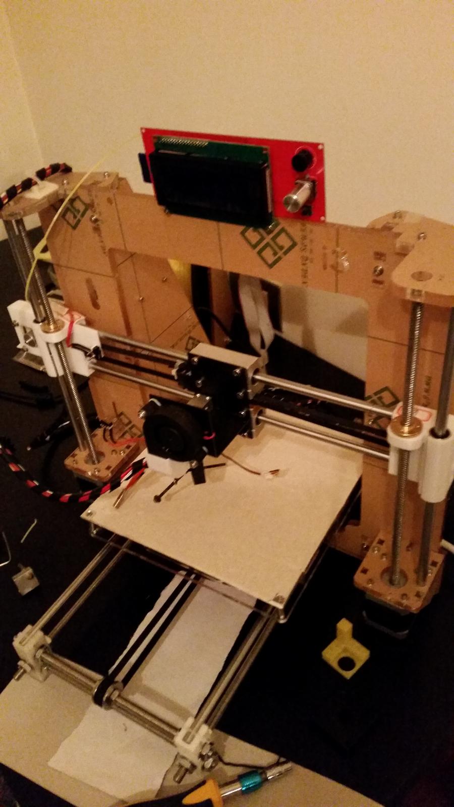

  10. Se interessa a casa ho anche schema è pinot. Purtroppo nn mi ricordo il link da cui li ho presi. Si bella ne sono soddisfatto. Pecca1: la cinghia x striscia sui cuscinetti, nn ha il tenditore e segue un percorso irregolare un po inclinato. Pecca2: Paciugo nell'area fine corsa dx della x...si può far meglio. Spero con gli STL di riuscire a sistemare qualcosa. Per l'elettronica invece devo fare un dump delle memorie dell'atmega e poi parto con il probe per la z... ho poco tempo cavolo
  11. Graaaziieee Ecco le foto.
  12. Ciao a tutti. Ho anche io un'aurora z605 (credo), con la scheda MKS base 1.2. Ne sono abbastanza soddisfatto a parte qualcosina di criticabile...e sono pure riuscito a stampare Purtroppo per inesperienza ho rovinato l'estrusore e sto aspettando un ricambio. Gia che c'ero ho preso anche una cinghia nuova perchè quella dell'asse x striscia sui cuscinetti del carrello. A parte la piccola presentazione, volevo subito approfittare di voi per una richiesta: c'è qualche buon samaritano che vuole condividere i file .stl delle parti ? Purtroppo nel cd che mi hanno dato non ce n'è traccia, c'è solo del sw che non funziona Grazie 1000
