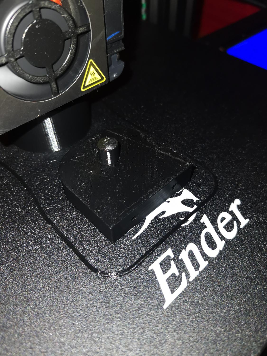

  1. Comunque non so perché ma stampato in questo verso il cilindro centrale si è rotto subito con poca forza, se lo stampo girato regge di più? Grazie scusa ancora 😅
  2. Ok grazie mille
  3. Ciao per la resistenza ho risolto lavoro a 235 gradi e sembra venire bene ma ho problemi di finitura sull'ultimo strato fa tutti grumi, cosa può essere? Allego foto
  4. Fatto a 240 35 per le pareti e 50 sul riempimento poi 15 per strato superiore e inferiore, è la piu dura quindi credo che userò quella e la parte superiore viene abbastanza bene, invece per i supporti ce un modo per far lasciare meno materiale possibile sul pezzo? Grazie
  5. Per la velocità che mi consigli io come impostazione avevo 50 e 60 in riempimento poi 25 per pareti esterne e interne e 15 nel primo layer va bene?
  6. Ok grazie mille oggi provo, il tappetino è della ender 3 pro
  7. Ok grazie Allora provo a 240
  8. Fatto forse tra i 230 e 240 si spacca meno ma a livello di finiture che dici può andare o devo modificare qualcosa? Grazie
  9. Questa è la torre quando faceva l'ultimo strato me l'ha staccata, vedo delle linee dalla parte destra sotto i cerchi che non sono dritte ma sembrano colate in tutte le temperature, sinceramente non so distinguere bene la temperatura che ha lavorato meglio, avete consigli? Grazie
  10. Parlavo di spessore della parete ora provo comunque e metto la foto
  11. Ok grazie Allora che spessore dovrei dare alla parete? E alle parti superiori?
  12. Ok grazie pubblicherò una foto della torre
  13. Salve a tutti sto alle prime armi e ho un ender 3 sto stampando petg e riscontro i seguenti problemi finitura dell'ultimo strato allego foto e robustezza i pezzi vengono molto fragili e si spaccano come se non legano bene tra di loro, la finitura tra di loro viene bene ma le misure non molto 0.3mm di errore, ho i seguenti parametri temperatura estrusore 225, temperatura piatto 70, ventola spenta, altezza layer 0,2, spessore delle pareti 1mm il petg l'ho preso su amazon e si chiama tecbears, ora ho provato a stampare un cubo e correggere la velocità di stampa dei lati superiori e inferiori da 25 a 15 ed è venuto abbastanza bene, se qualcuno può aiutarmi cortesemente 😊
