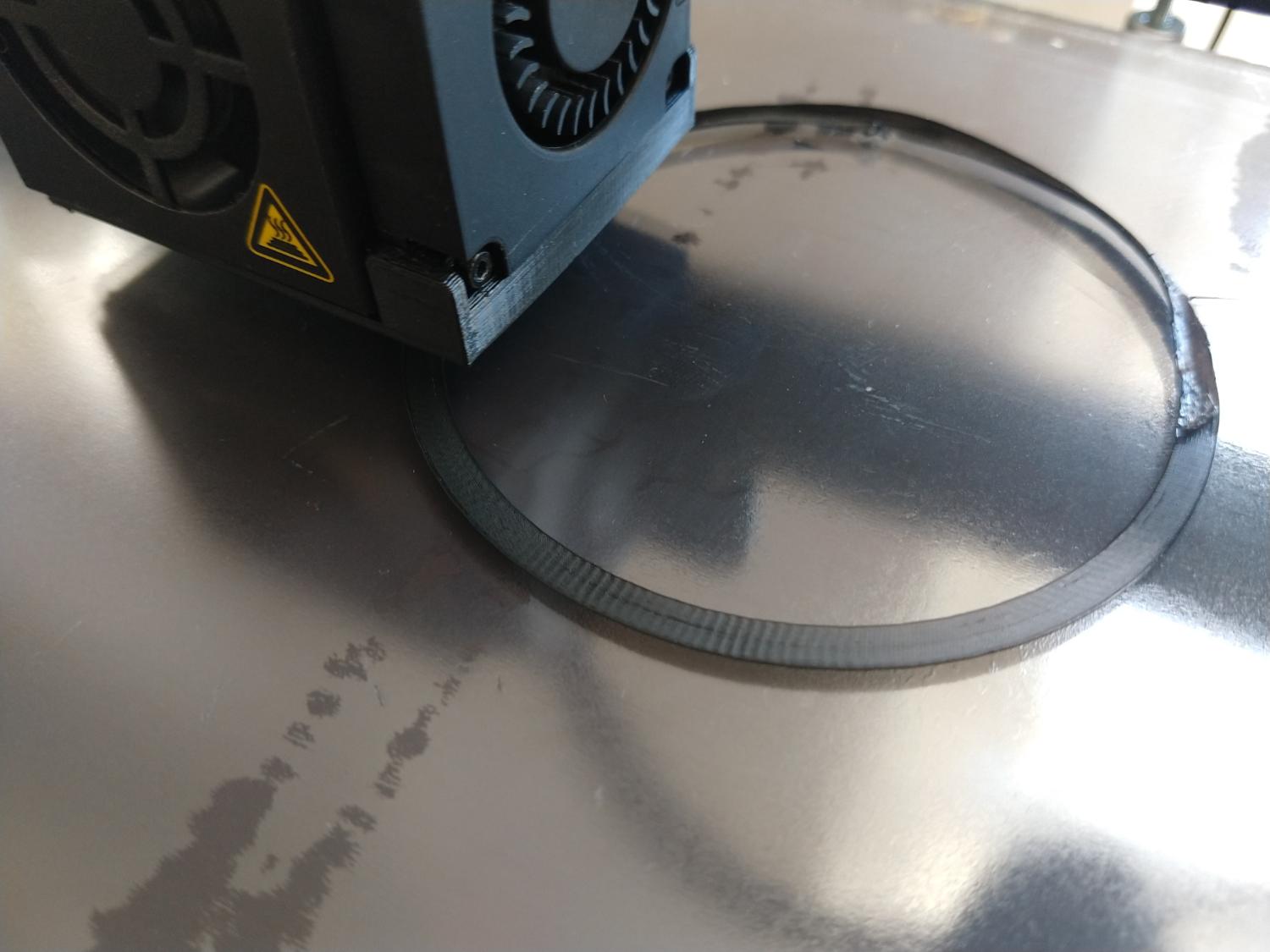

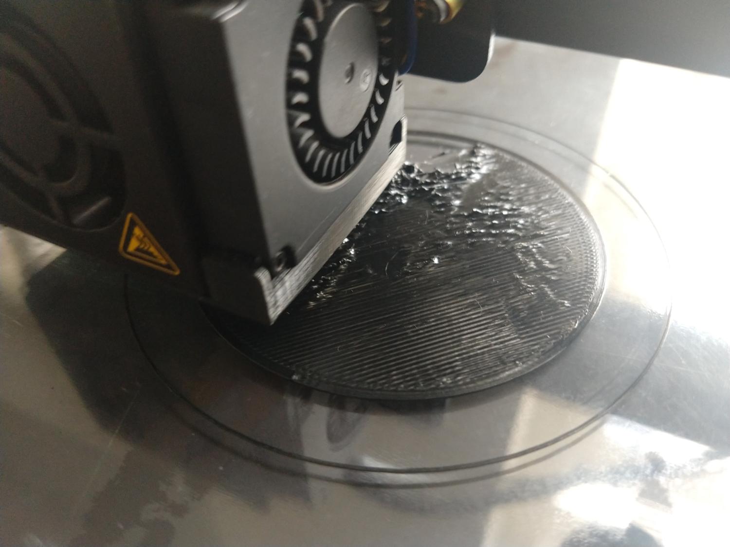

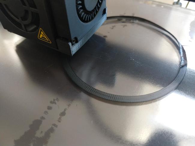

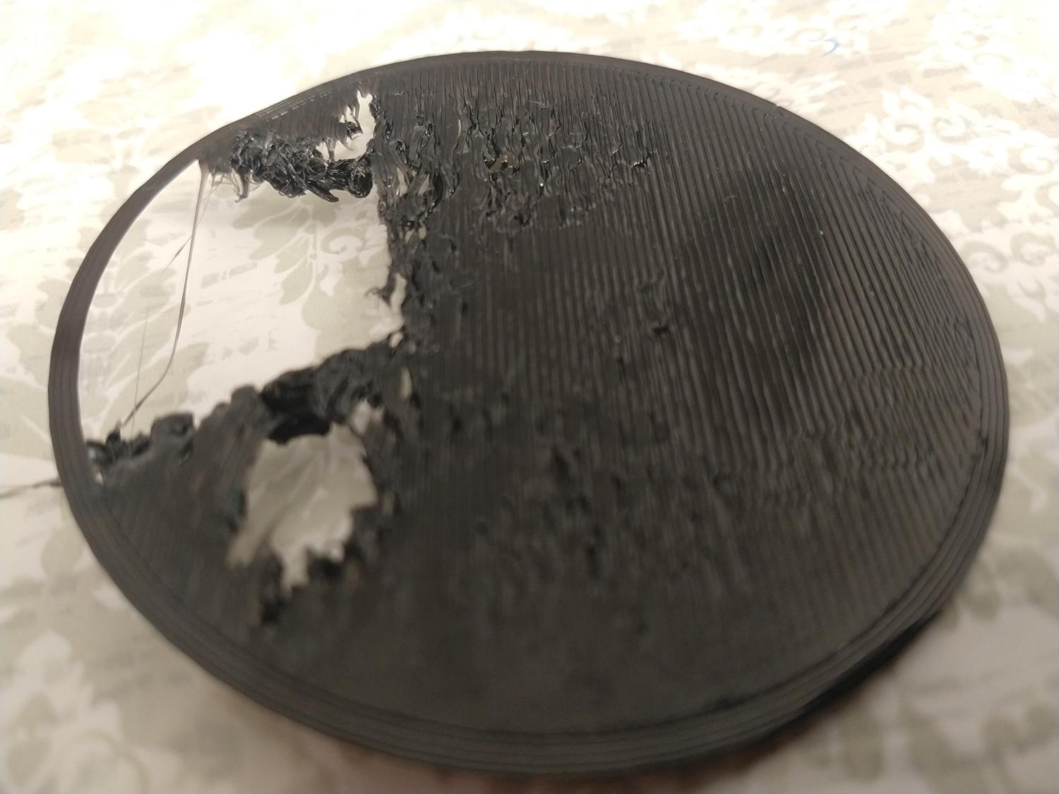

Il Nozzle c'è l'ho, lo tengo in considerazione. Domani stampo a forma qualcosa. Per il bowden, prima non aderisce dietro e dopo aver girato il pezzo ha cominciato a non aderire a destra?..... Mi sarei aspettato che fallisse sempre dietro. Aggiungo che il bowden era un po'sporco fuori di nero/grigio. Ciao
Dal secondo layer

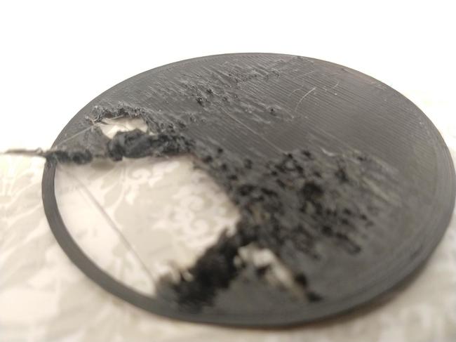

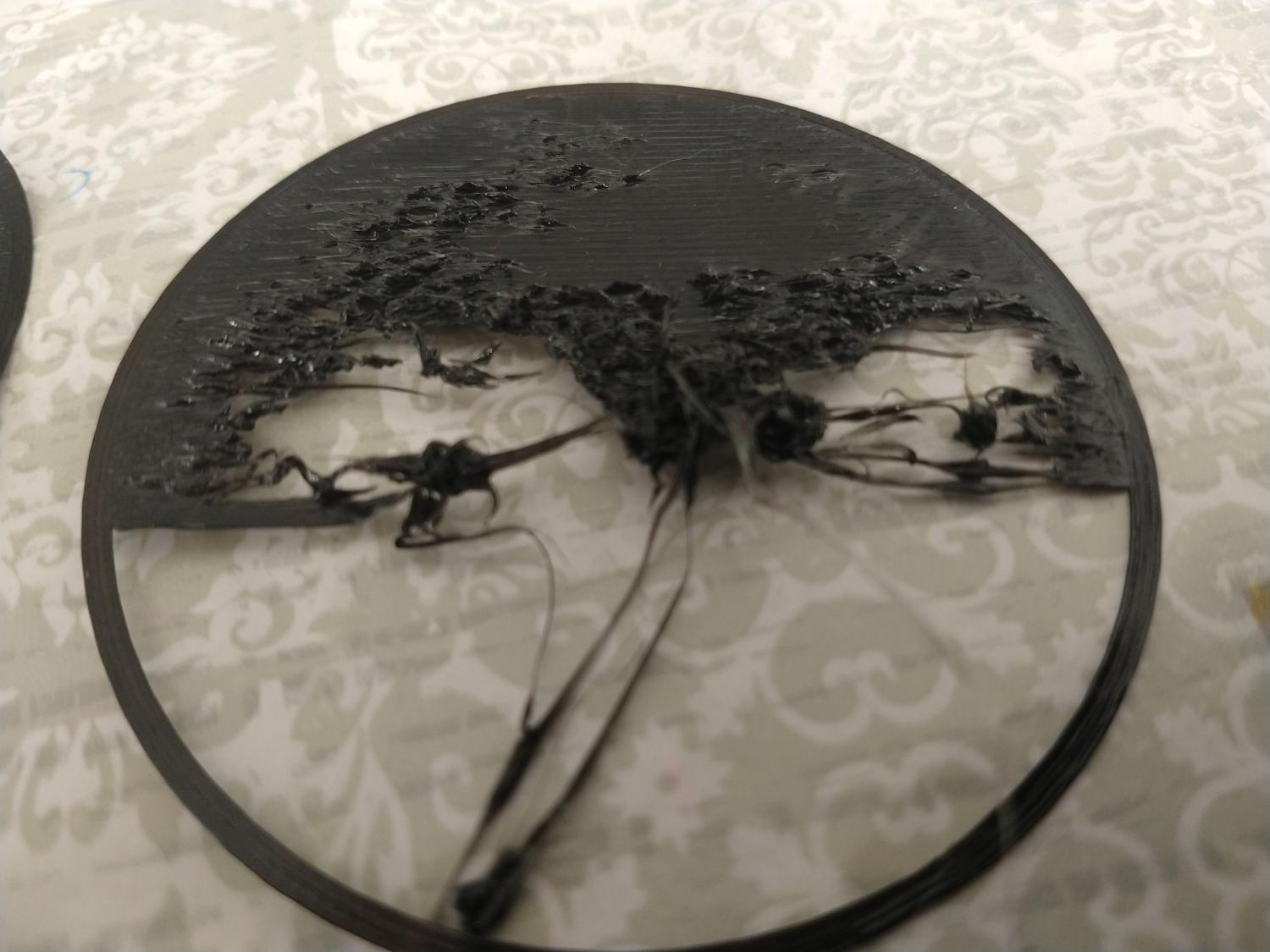

Il vetro era già ben pulito e senza lacca. Oggi ho pulito il nozzle con il metodo del cold pull. Era abbastanza pulito solo alla prima estrazione aveva tracce del petg nero. Ma erano solo tracce. Dopo l'estrusione del pla bianco però ho visto uscire un po'di nero....quindi all'interno un po'di petg nero. Poi ho riallineato 2 volte il piano ed ho provato a stampare. Sembrava tutto ok ma al terzo anello esterno del brim in un punto preciso ha cominciato a sollevarsi. Allora ho abortito. Ho messo un po' di lacca ed al terzo anello si è nuovamente arricciato sempre nel medesimo punto. Abortito di nuovo. Ho spostato la stampa in centro al piatto e ruotato di 90 gradi. Strano ma vero nel medesimo punto del pezzo stampa 3d ha iniziato di nuovo ad arricciare. Non nel medesimo punto del piatto. Alla fine ho tolto il brim e ho messo lo skirt ed ho avviato la stampa. Essendo l'anello esterno del pezzo più piccolo del brim precedente non si è più staccato e ora sta andando bene. Il sospetto che avevo anche domenica è che incominciasse a staccarsi sempre sullo stesso lato del pezzo anche su punti diversi del piano, proprio come oggi. Ma come è possibile? Ogni suggerimento è utile. Grazie
L'unica cosa che ho fatto tre giorni fa è stato quello di allineare il cubotto dell'estrusore perché lo vedevo leggermente inclinato da una parte allora ho smontato la ventola e ho avvitato leggermente da una parte il blocchetto Ed infine ho messo l'estrusore in piano però dopo quella modifica altri tre pezzi un po' grossini li ho stampati. Il mio dubbio è che l'estrusore sia in qualche modo otturato. Voi ogni quanto lo pulite? Se faccio la prova di estrusione tipo 10 20 o 30 mm sembra che estruda bene. Ha senso smontarlo completamente o perdo solo tempo? Poi poi da qualche parte ho letto che il PETG richiede un po' più di spazio dal piano, Io ho provato anche ad aggiungere l'opzione offset 0.1 o 0 2 e a toglierlo ma non vedo miglioramenti. Ciao

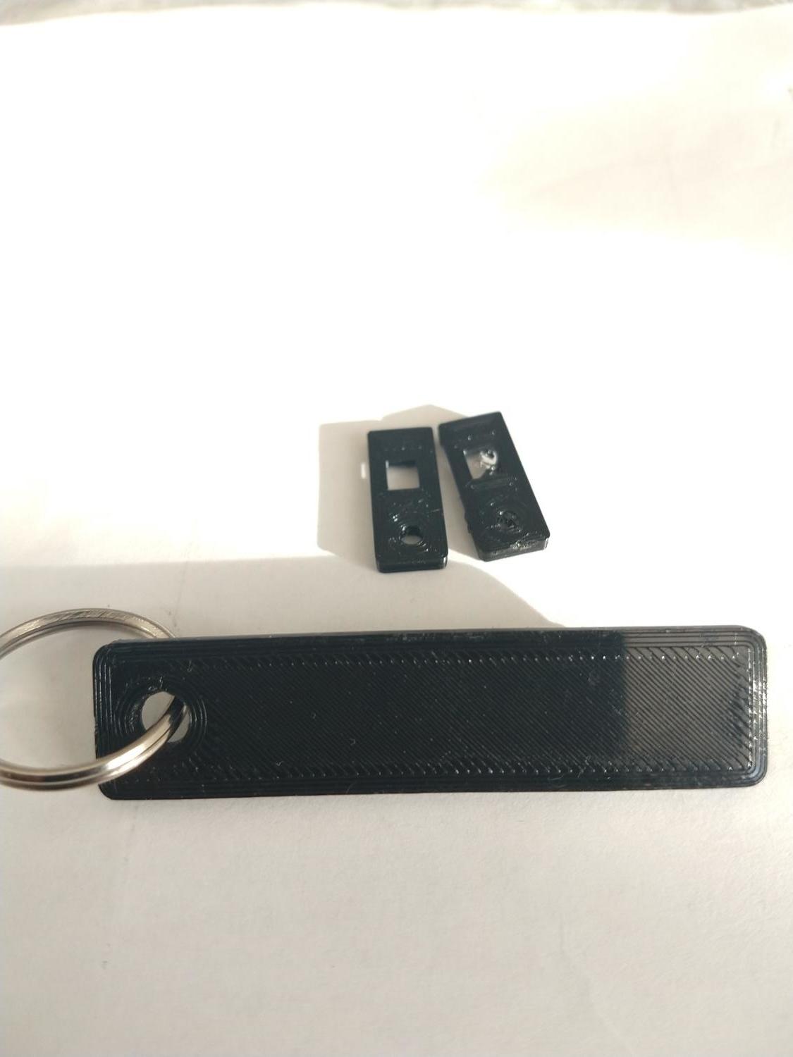

Qui ho messo alcuni pezzi di un paio di giorni fa perfetti E le basi stampate oggi dove si vede che arriccia il layer. Io di solito stampo a layer 0.20 Primo layer 110%flow 250 gradi e bed a 70 (ho il piano in vetro) Ciao
Gli step mm erano giusti Non li ho più verificati, lo faccio. Però non mi spiego perché a volte va ed altre volte no. Fin'ora ho sempre stampato bene a 245/250 per avere pezzi ben saldi. A 250 f un pelo effetto ragnatela ma si pulisce in un secondo. Ieri sono sceso a 230, 235, 240. Scendendo di temperatura scatta. Per troppo basso intendi che c'è poco spazio tra estrusore e piatto? Se lascio più spazio però il filamento non si attacca e se lo trascina dietro.
Ciao, Sto riscontrando un po' di problemi con la stampa del PETG. In generale ho già stampato 1kg senza problemi. Ieri ho avviato 2 stampe senza problemi ma alla terza non c'è più stato verso. Ho perso più di due tra i vari tentativi senza riuscirci. Livellamento,Temperature, Z offset, fan , ecc ecc Oggi una stampa è andata mentre la seconda no, sembra non riesca ad estrudere bene il materiale e poi quest'ultimo si stacca e si arriccia, come conseguenza poi stacca completamente la stampa. Stampa primo layer a 20mm/s Ma voi ogni quanto pulite l'estrusore? Possibile che si sia ostruito? Ieri a caldo ho anche infilato l'ago e dopo un po' di resistenza è entrato. Successivamente stessi problemi. Ogni tanto quando estrude la parte a lato prima dello skirt lo sento scattare tipo tac-tac giusto un paio di volte. Durante la stampa no. Solo se il piano è troppo alto sento e vedo che fatica ad estrudere e scatta. Ma livellando col foglio non scatta. Anche nello skirt non è regolare a disegnare il contorno della forma. Avete idee?
