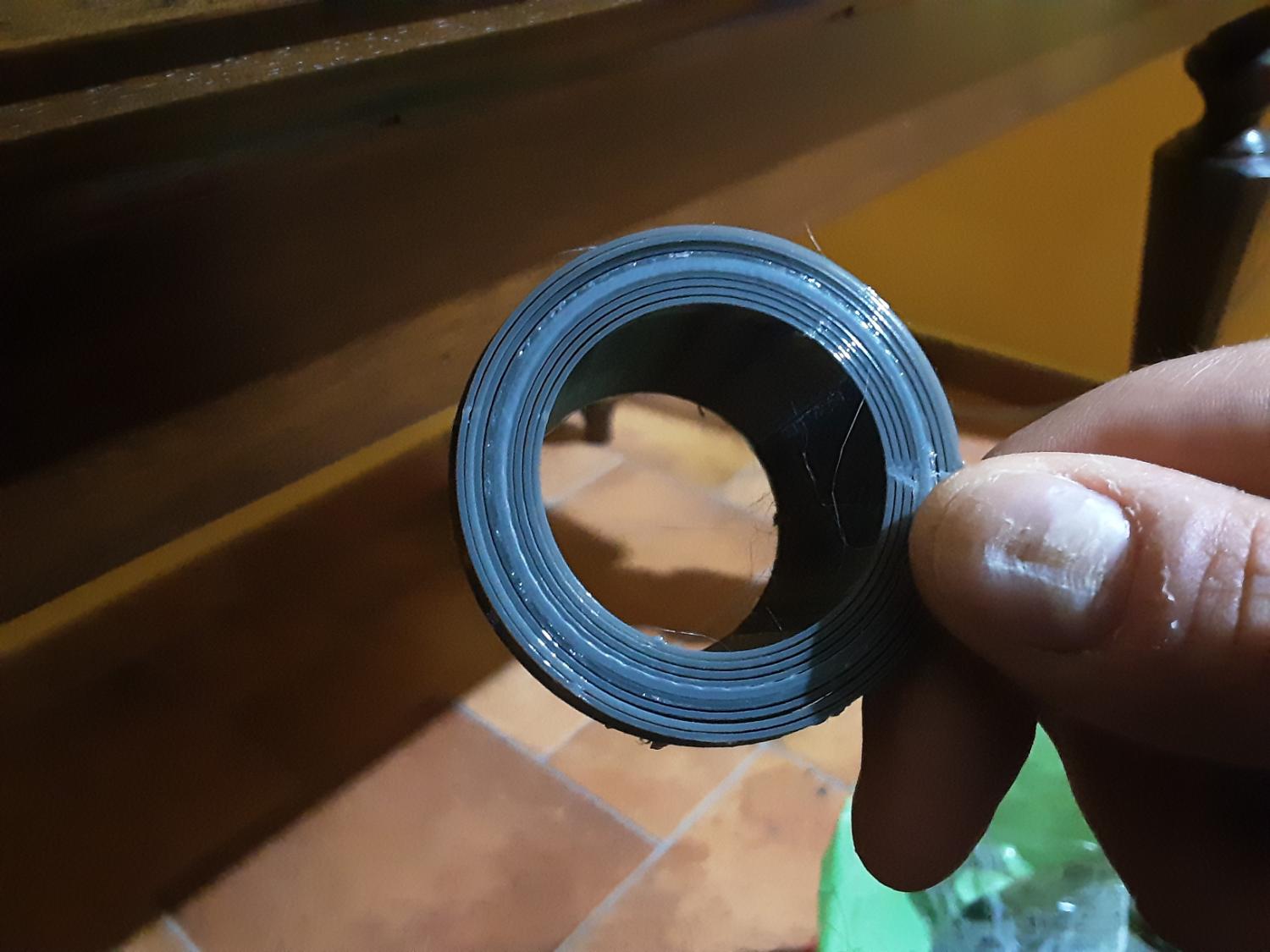

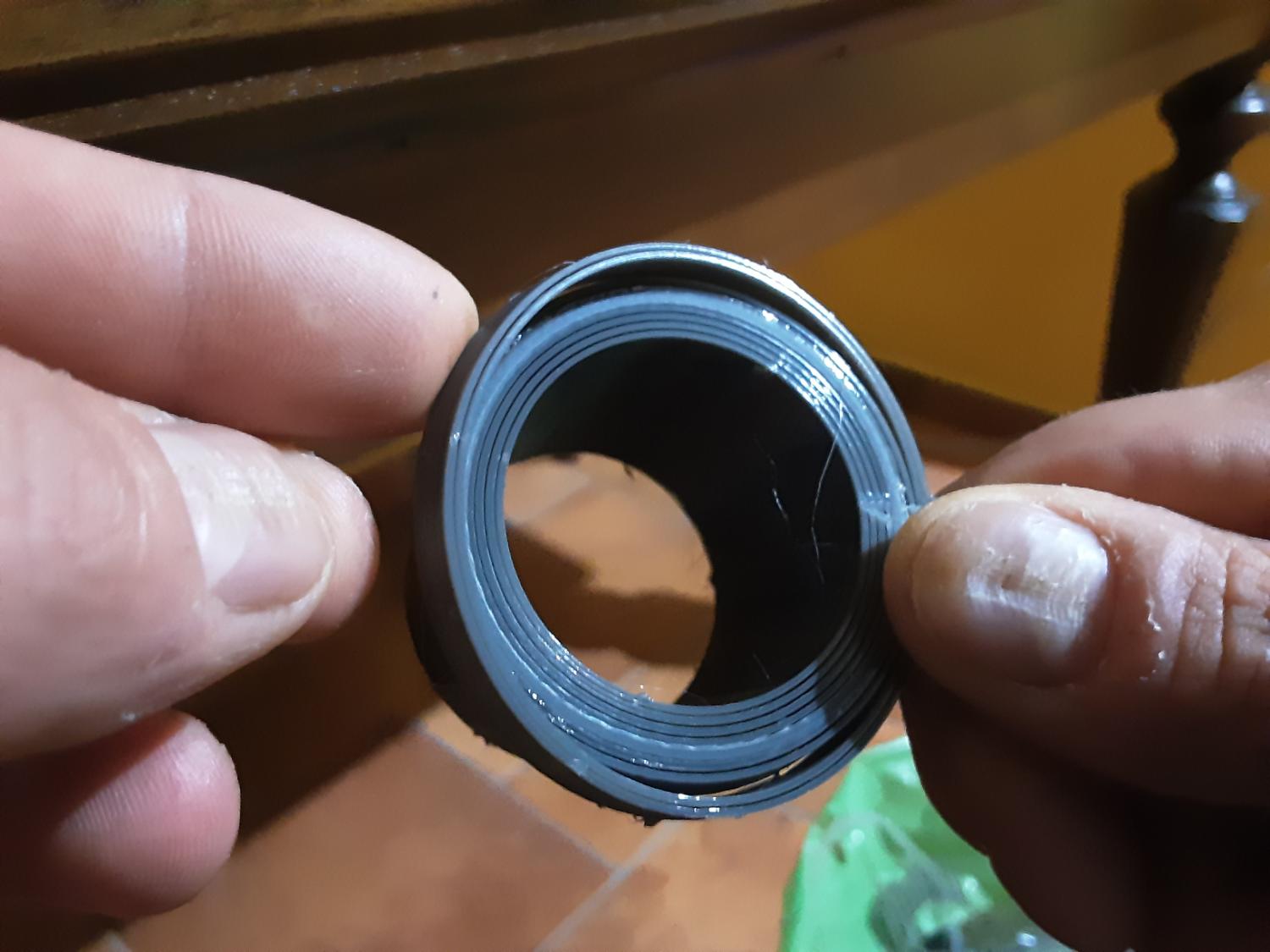

  6. Salve Ho un problema con la mia stampante ultimamente. Ho una Cr 10 Max da più di un'anno, ho stampato bene fino a poco tempo fà, a parte i primi problemi da principiante che sono sempre riscito a risolvere (è la prassi). Ultimamente ho un problema con l'estrusione delle pareti, praticamente non si sovrappongono nella percentuale impostata, quindi le stampe vengono fragili. Per capirci, se stampo un cilindro o un quadrato vuoto, senza base e top, con alcuni giri di parete, a fine stampa il pezzo sembra buono ma poi ti rendi conto che fà un un'effetto Matrioska, tanti pezzi quanti le pareti. Ho fatto tante prove, modificando i parametri dello slice, aumentato i flussi, fatto la pulizia hotend, cambiato le ruote godronate, controllato i passi dell'estrusore, in fine cambiato hotend con un micro-swiss nuovo....ecc.......maa niente !! , il problema si presenta sempre. (Se stampassi un pezzo con un solo giro di parete viene perfetto) Qualcuno mi può aiutare??

  10. Non ho mai toccato nessuno step, ho una "Cr 10 max" con blocco hot_end "Micro swiss" ma lo faceva anche con l'originale Flow controllato spesso ed è buono, per essere certo ho fatto il test anche con un ugello da 1mm per accentuare lo scarto di errore, ed è 1.05mm Allego foto di un pezzo esempio
  11. Salve !! Ho un problema frequente sui giri di parete, praticamente, l'estusione non si accavalla a quella precedente, questo crea una poca robustezza del pezzo, e come una delaminazione, ma tra le pareti, per intenderci e farvi comprendere meglio, se stampassi una forma (cubo o cilindro ecc.) senza riempimento e senza la chiusura sopra e sotto praticamente vuoto con solo giri di parete, il pezzo si delamina creando un effetto matriosca. Uso Ideamaker, ho provato ha modificare i parametri di sovrapposizione 20,30,40,50,60%ecc. senza migliorie, e questo fenomeno mi si presenta sempre, PLA,PET,ASA,ABS, e con ugelli di diametro diverso (cambiando ovviamente i parametri di larghezza estrusione in base all'ugello) Non ho mai toccato i parametri originali della macchina, non so nemmeno farlo. Avete spiegazioni/consigli a riguardo? Grazie anticipatamente Cordiali saluti

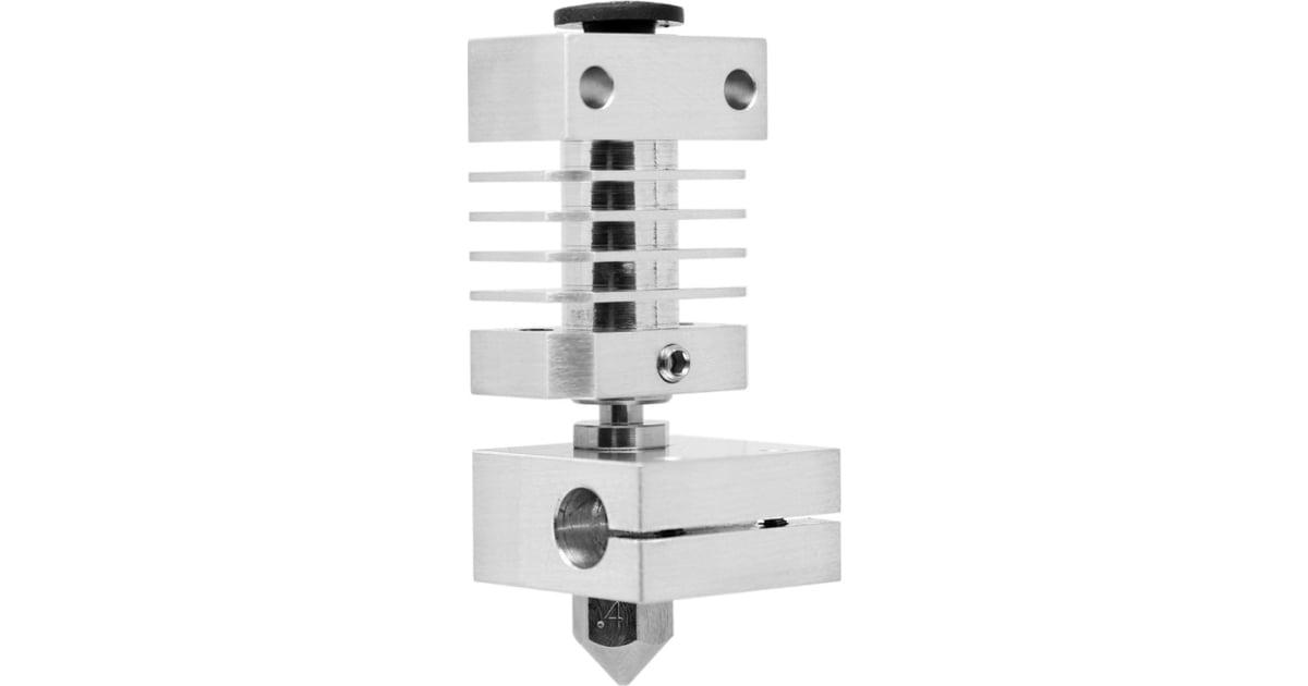

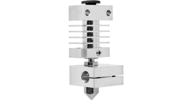

    Salve, sono intenzionato a comprare una nuova hot end per la CR 10 MAX per sostituirla all'originale . SONO INDECISO FRA DUE MODELLI E QUINDI CHIEDO IL PARERE DI PIÙ ESPERTI DI ME A RIGUARTO, grazie PHAETUS DRAGONFLY BMS Micro swiss

  14. Quale hot end mi consigliate x una cr 10 max ??????? Phaetus Dragonfly https://www.3djake.it/phaetus/dragonfly-hotend-bms?gclid=CjwKCAiA6aSABhApEiwA6Cbm_-0QFnLCrvSRSuov1coj8YEyjPh8-Vrsj452QABEqPu1MCkvOgO9CBoCLSUQAvD_BwE Micro swiss https://www.3djake.it/micro-swiss/all-metal-hotend-kit-per-cr-10s-pro
