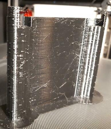

Tutti i contenuti di Tanbruk

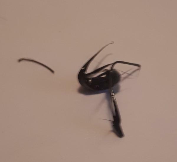

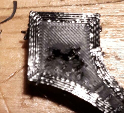

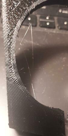

  4. la ventola la spengo o la tengo a bassa velocità perche stampo pet-g e mi sembra di aver capito che è meglio

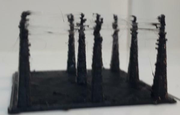

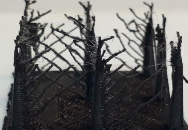

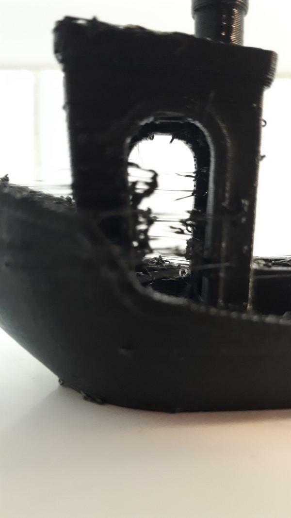

  5. ecco, con qualche modifica, diminuita la velocià, layer da 0.1, ventole spente, aumentata la velocità di ritrazione, messa cucitura su spigolo acuto, sembra che le ragnatele siano dovute a una estrusione prima che l'ugello arriva sulla parte da stampare Sapphite plus / Cura Pet-G della Sunlu nero (dichiarto temp. tra 220 e 250) alt. layer 0.1 larghezza 0.4 strati sup. 1 inf3 15% riempimento, temp 1° layer 230° poi 225° piatto 80° 1° poi 60° velocita 40mm/s ritrazione 4.5mm 35mm/s ventola spenta, velocità dettagli piccole dimensioni 20%

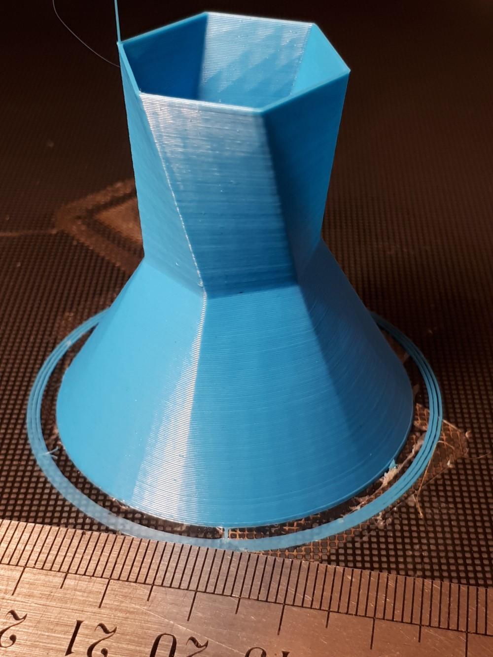

  6. Dopo aver seguito i vostri consigli, sostituito ugello e cartuccia riscaldante, finalmente smesso di trasudare materiale dalla filettatura dell'ugello ho provato a fare qualche test, il cubo, perfetto 20.01 x 20.00 x 20.05. Sulla ritrazione be ecco...guardate voi Sapphite plus / Cura Pet-G della Sunlu nero (dichiarto temp. tra 220 e 250) alt. layer 0.2 larghezza 0.4 strati sup. 1 inf3 15% riempimento, temp 1° layer 230° poi 225° piatto 80° 1° poi 60° velocita 60mm/s ritrazione 4.5mm 25mm/s ventola dal 3° layer 40% velocità dettagli piccole dimensioni 20% Mentre vi scrivo mi accorgo di essermi dimenticato di fare un pid temperatura....

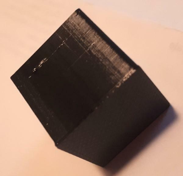

  8. si bowen per il flusso ho fatto un po di wall test e con il 90% riesco a fare una parete di 0.40 +- 01 ho fatto anche una temp tower e 5° + o - la migliore temperatura sembra quella, poi se aumento mi fa molti fili ugello forse cinese o peggio, di quelli un tanto al KG

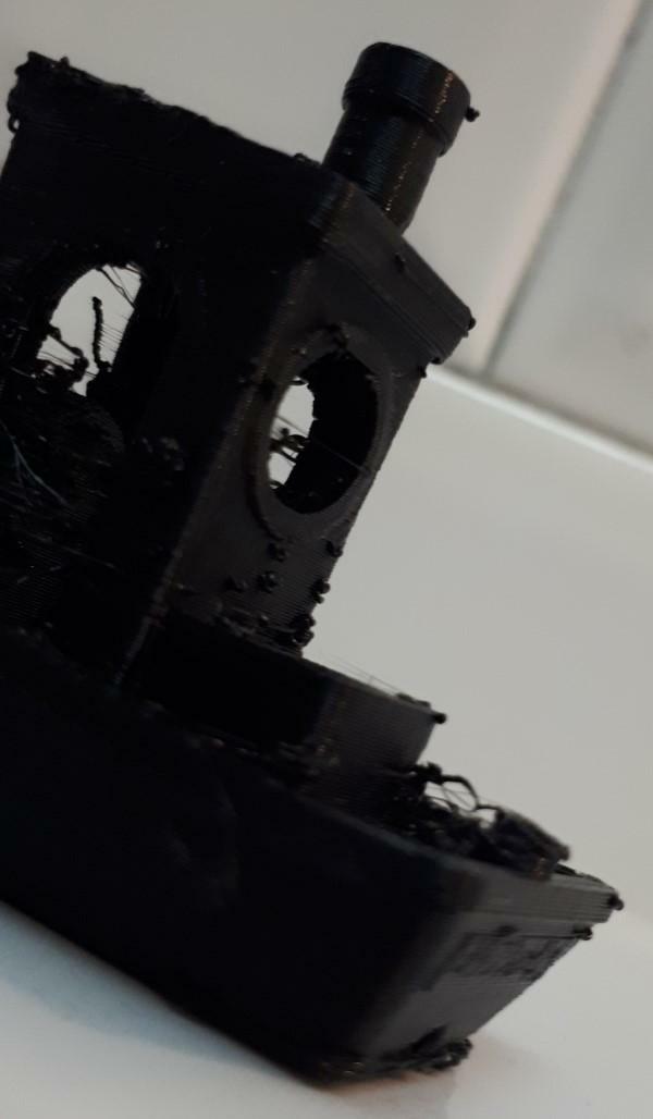

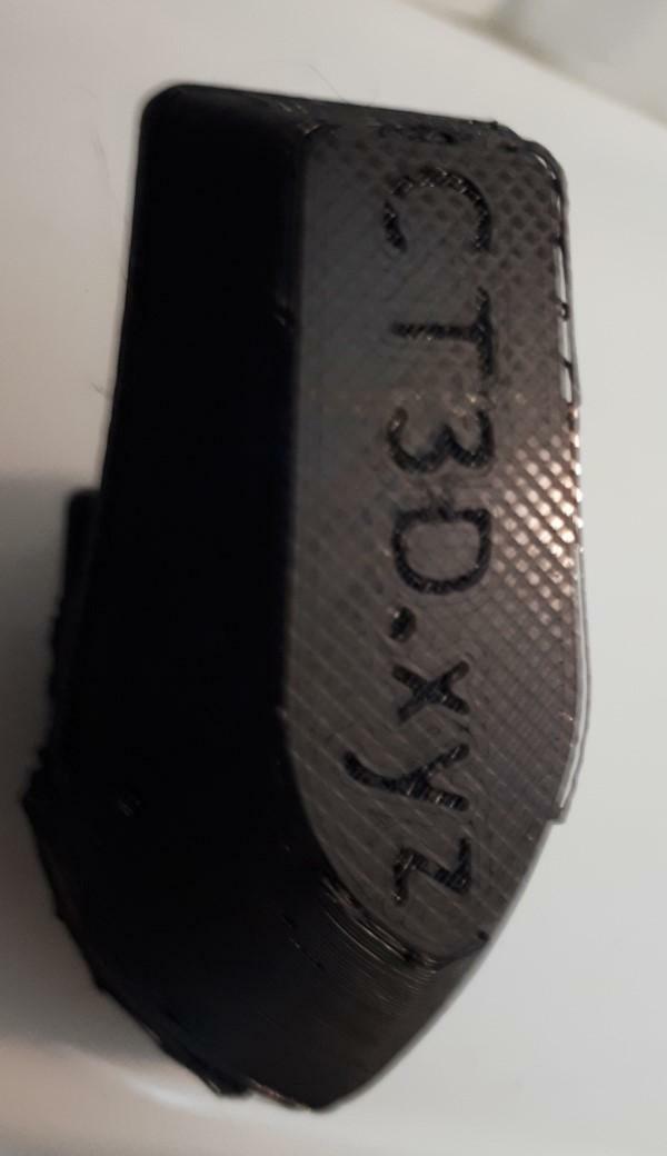

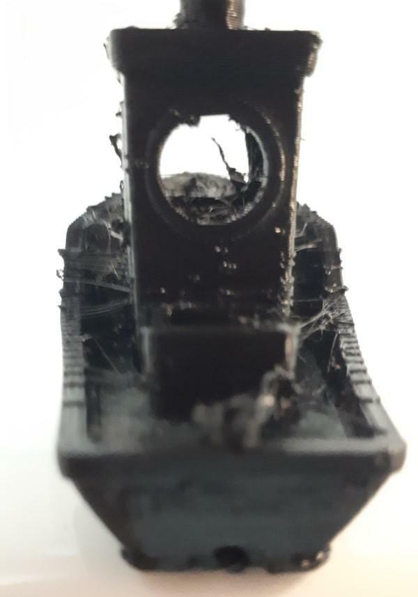

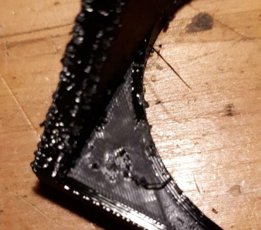

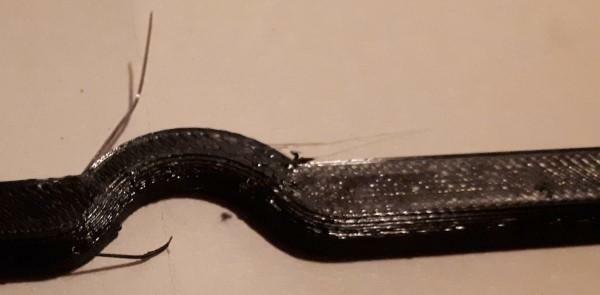

  10. Vi chiedo aiuto, dopo aver risolto il problema "caccola" ho stampato la barchetta, prima di farmi stampare una flotta degna della battaglia di Lepanto, mi consigliate? Grazie Sapphire Plus, petg black sunlu layer 02 parete 04, 2 pareti sup inf 3 later 1° strato 230° poi 225° piano 80° 1° layer poi 60° flusso 90% velocità 60 ritrazione 4mm velocità 25 ventola dal 3° layer 40%

  13. Dopo l'ennesima stampa fallita per caccole cadute a caso, ho deciso di smontare tutto l'hot end comprese ventole ecc. Tutti i cavi erano all'interno di tubo corrugato. Ecco come si presenta il cavo che alimenta la ventola che raffredda il filo prima dell'hot end. Non so se la ventola funzionava o meno o a singhiozzo

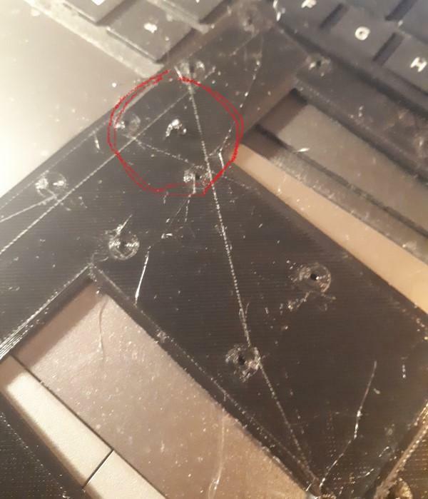

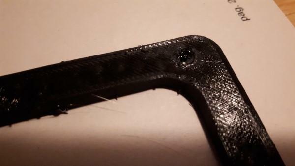

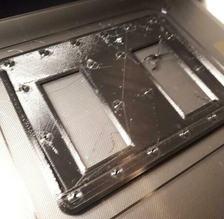

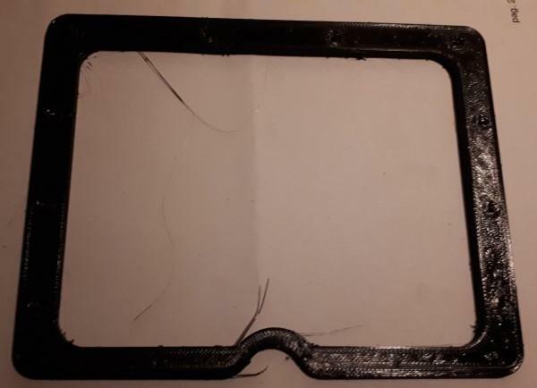

  14. Grazie per la risposta, è proprio la certezza che non è possibile avere un piano perfettamente piano che vorrei avere il BL touch, che corregge gli errori del piano. Il motivo dell'acquisto della mia stampante la Sapphire plus è stata obbligata visto che è circa un anno che sto progettando un cruscotto per la mia auto e ho necessità di circa 220 x 100mm o qualcosa in più. Il link che gentilmente mi hai mandato se vai sul FW mi da 404... Poi in rete ci sono dei FW che però non capisco se sono per la mia o la pro e per quali dele 3/4 versioni della plus che hanno fatto senza differenziarle in modo chiaro tra loro. Allego foto, commenti molto graditi è una cornice da 4mm con dei fori, sinceramente speravo in una finitura migliore, comunque questo lo monto. Trovo anche un poco piccoli i fori, dovevano essere 2.2mm e saranno 2mm anche le svasature per le viti sono un pelo troppo poco profonde

  17. prima avevo la parete da 0.41, ma l'altezza del cubo era di 19,80, adesso l'altezza è 20+-, ma la parete si inspessisce, ho solo attivato lo z hop 0.3mm, ho aumentato la velocità e aumentato il flusso sul primo layera 110% (prima 100) e ridotto a 85% (prima 90) gli altri layer. Adesso controllo bene cura, non sono sicurissimo che faccia solo un perimetro PetG Sunlu, retrazione 20 3,5mm temp 240 1° layer poi 235

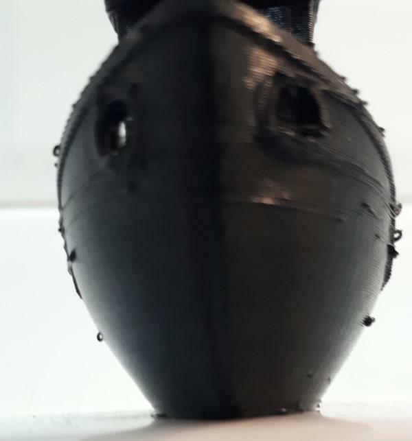

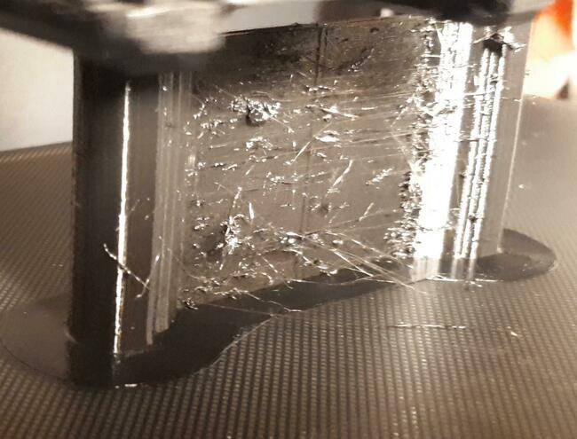

  20. Stampato il cubo per il wall-test, soddisfatto dimensionalmente 20.00x20.02x19.85, parete impostata 0.4 ottunuta 0.41 un poco di zampa di elefante e una cicatrice sulla parere che non mi soddisfa per nulla. Cosa ancor più insoddisfacente che appesa ai quattro lati superiore, come un ragno la caccola! Che posso fare? Gli stampatori di PET-G hanno un santo in paradiso, oltre a voi qui sulla terra, a cui rivolgersi? Grazie

  22. Grazie adesso ho lanciato un wall test, poi provo a ridurre il flusso

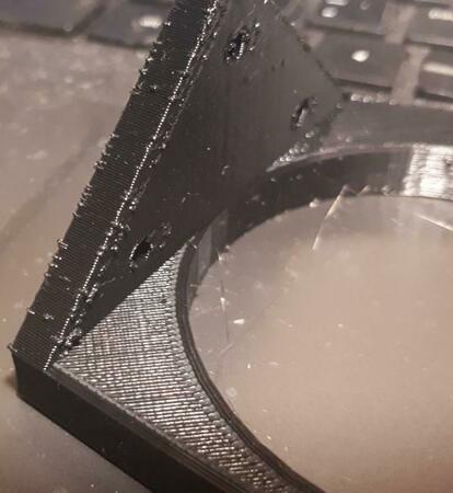

  24. Ho letto tutto, credo, di caccole, qui sul forum e la mia certezza si è sgretolata. pensavo che le caccole che vedete fossero dovute ad una fuoriuscita di materiale Pet-g tra l'ugello e l'hot end, solo poco materiale che piano piano formano una goccia che poi cadeva random sulla stampa. Oppure hot end troppo caldo? 1°layer a 240 e poi a 235, piatto a 80° poi a 60 Ovviamente qualsiasi altro commento sulla stampa mi fa piacere Sapphire plus layer 0.2 velocità 60 Grazie
