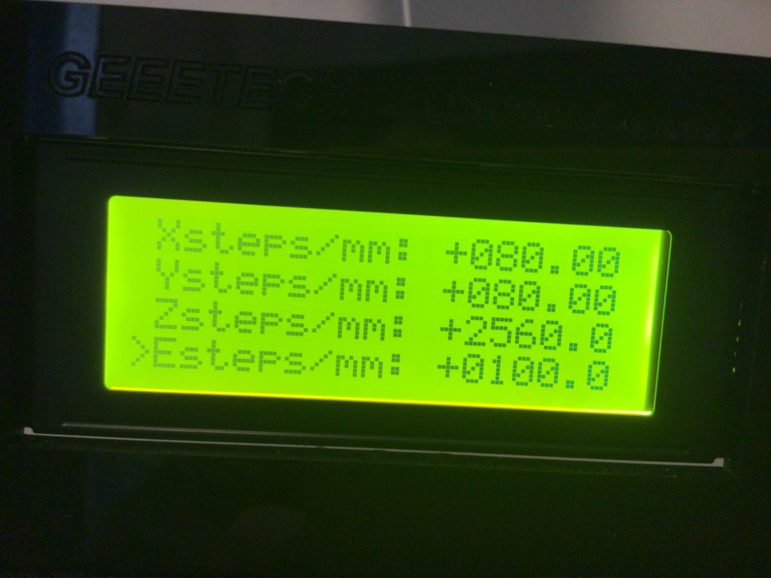

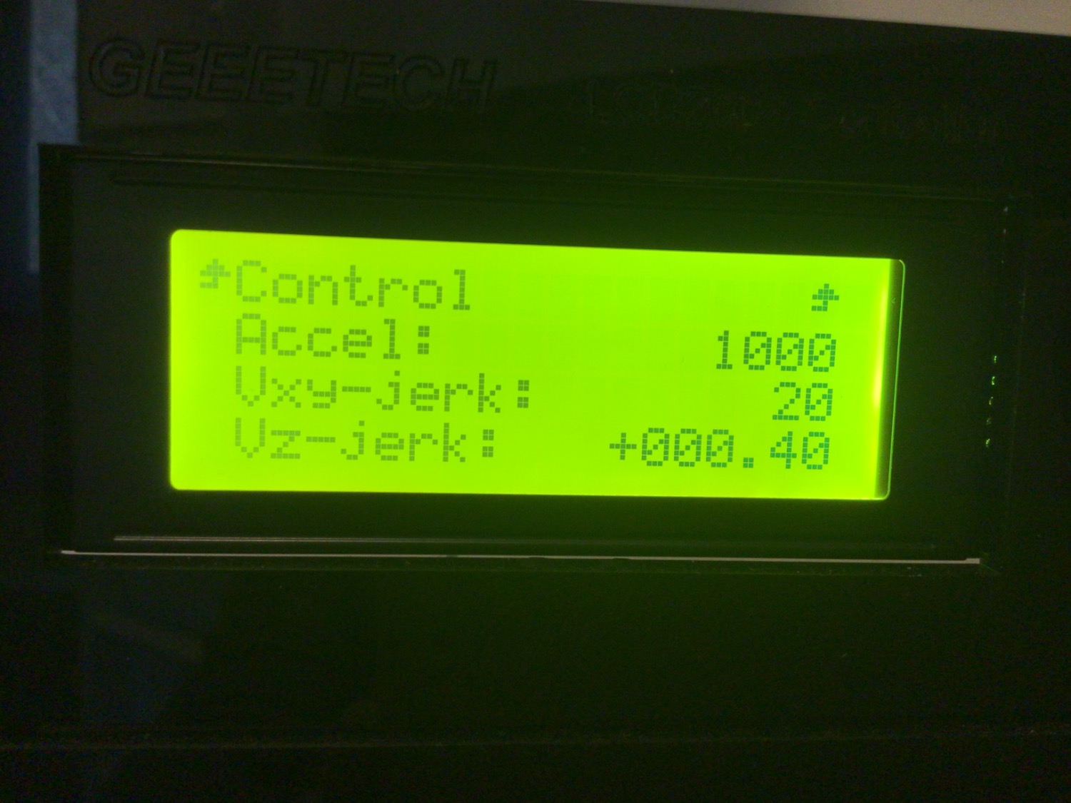

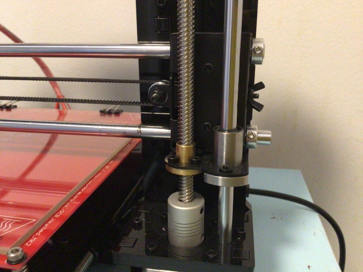

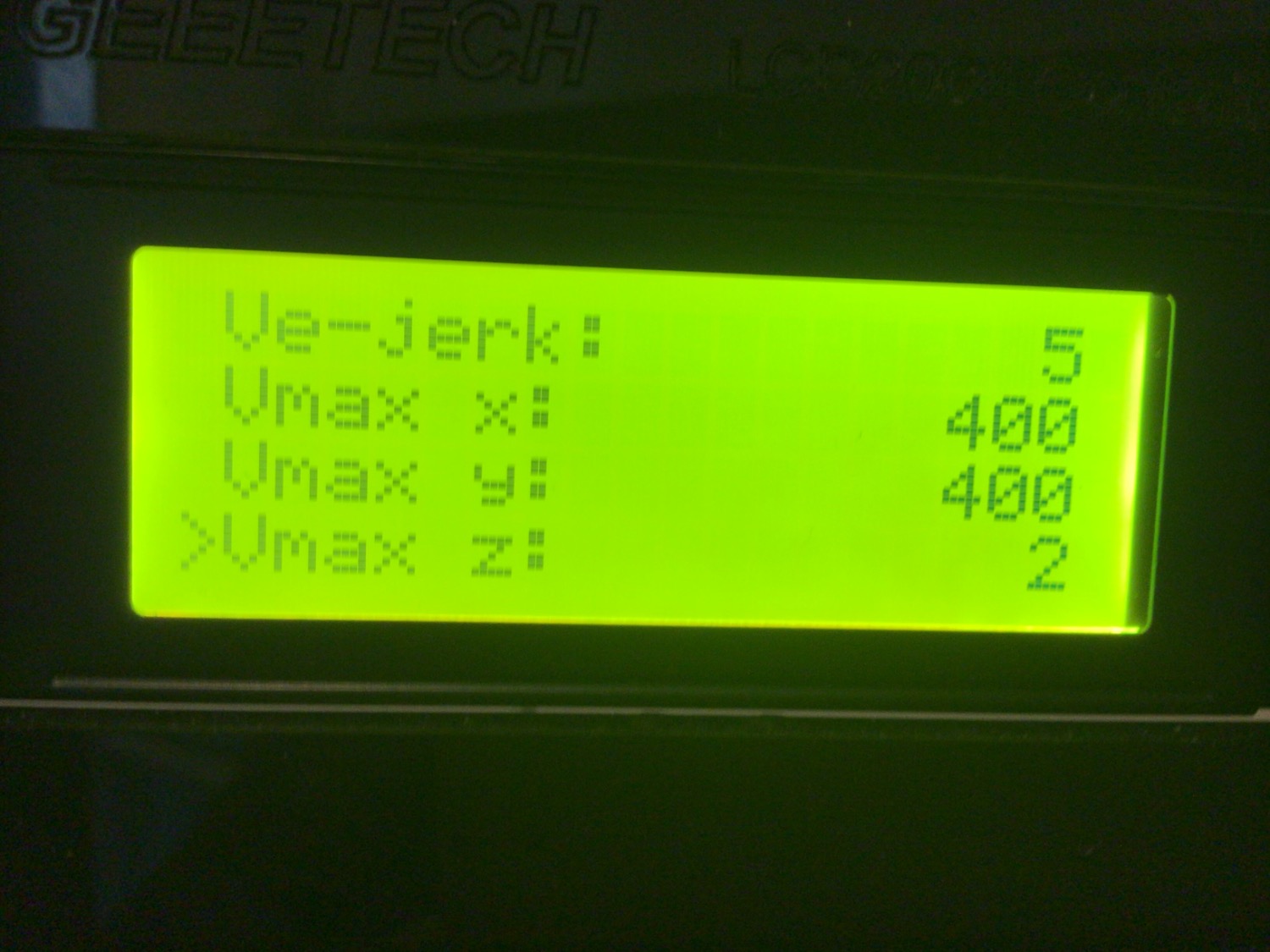

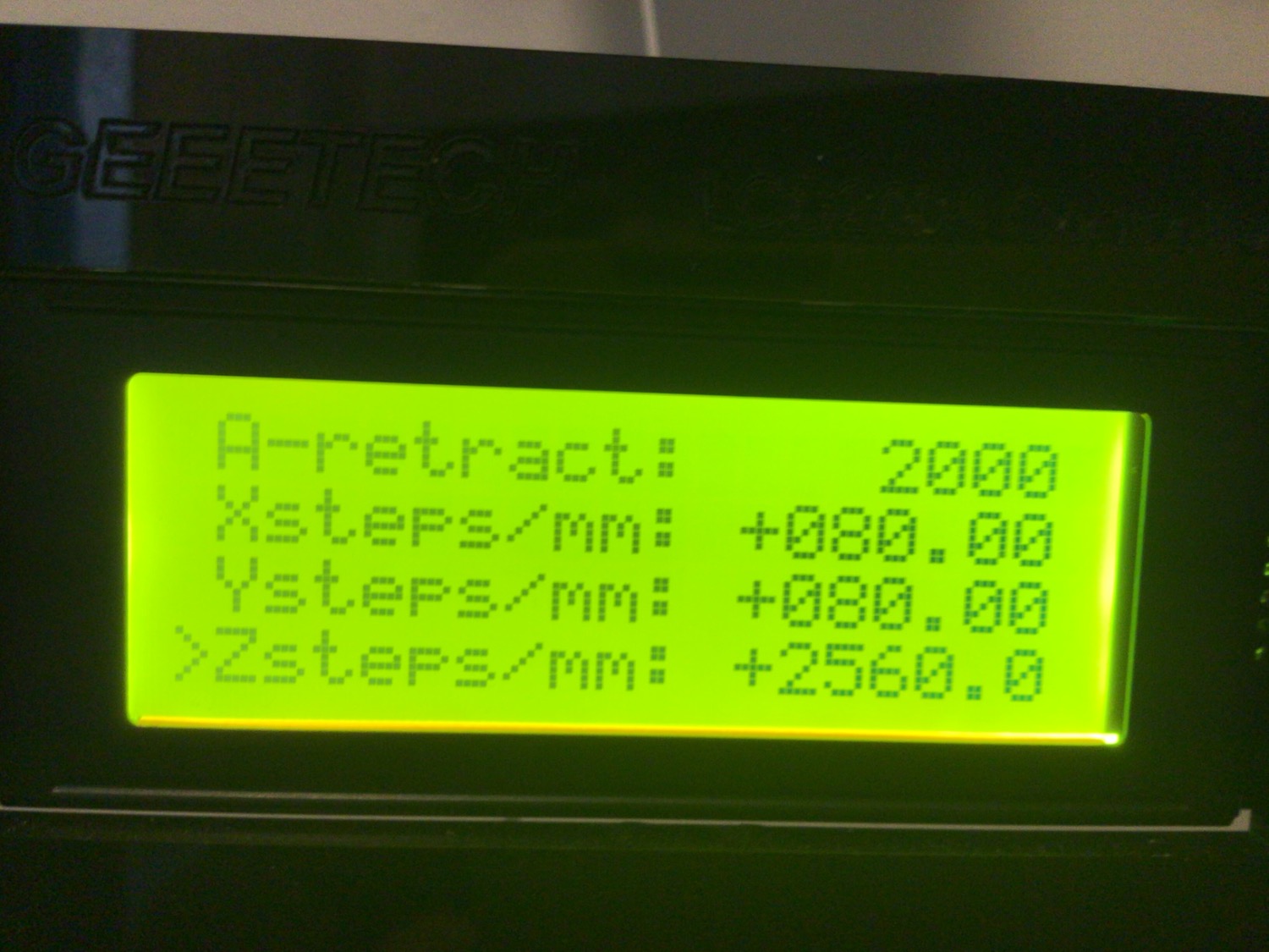

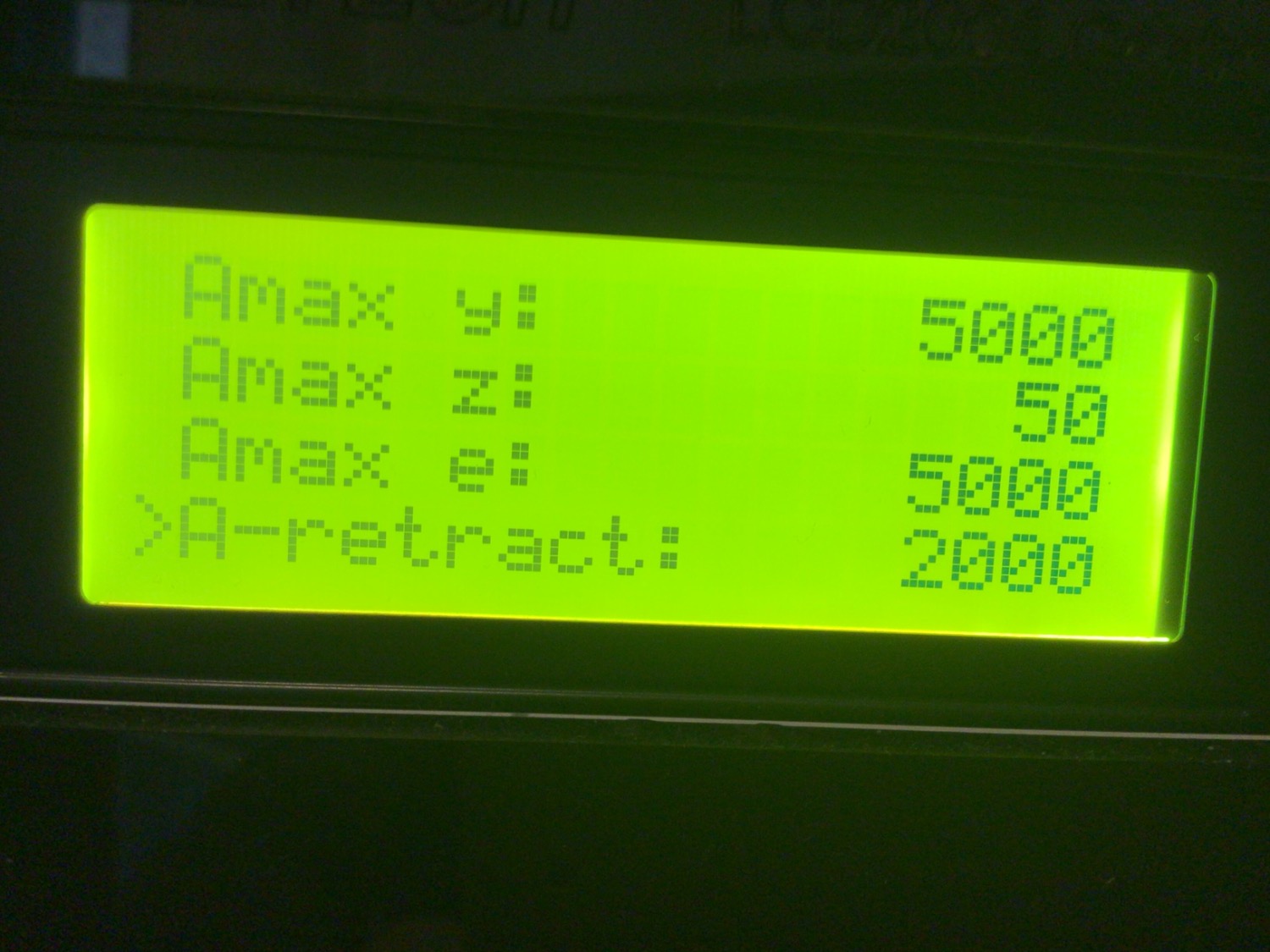

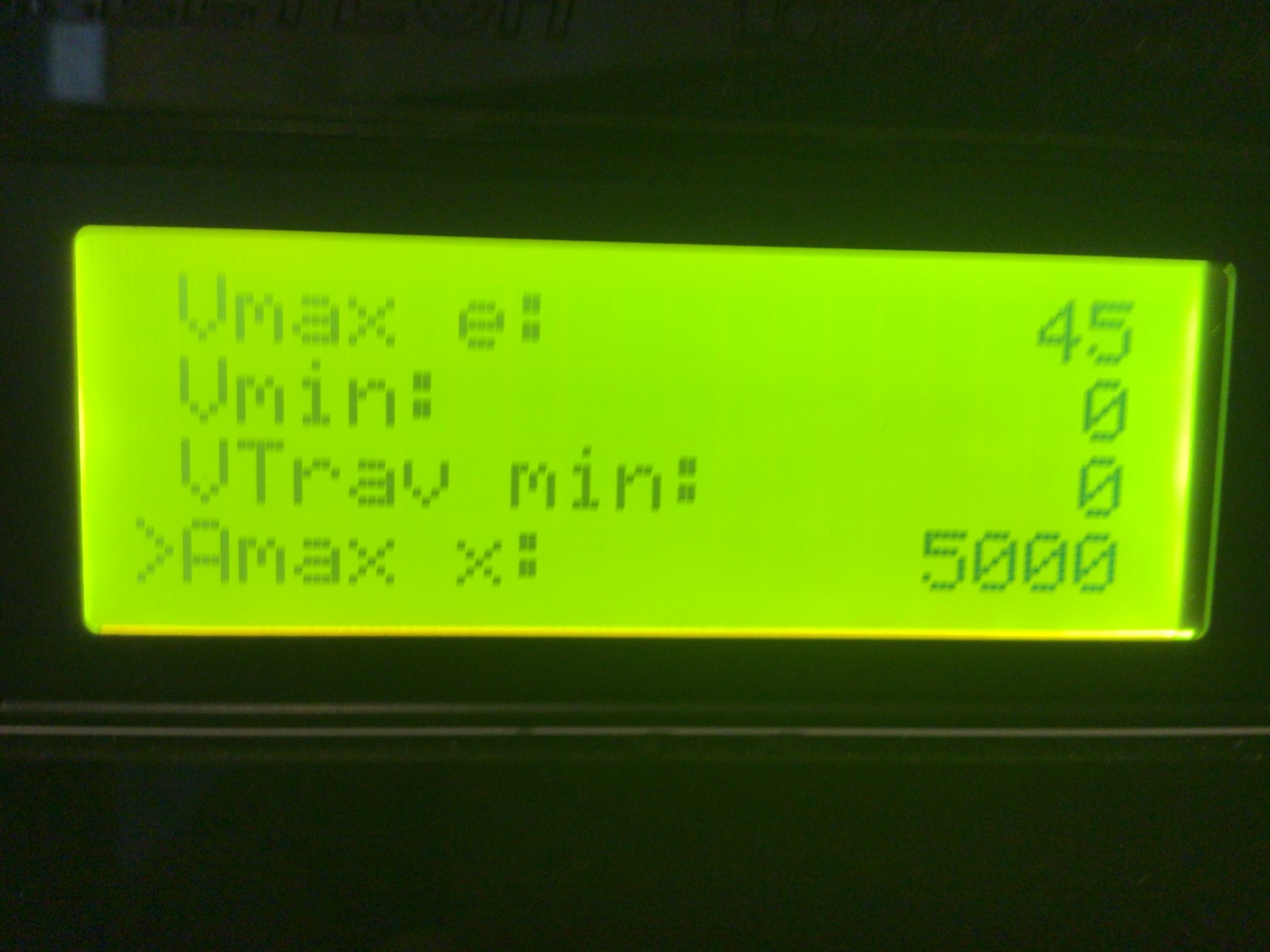

  5. o provato a muovere asse z e Muovendo lasse z di 1 mm si alza di 5 mm, allego parametri stampante

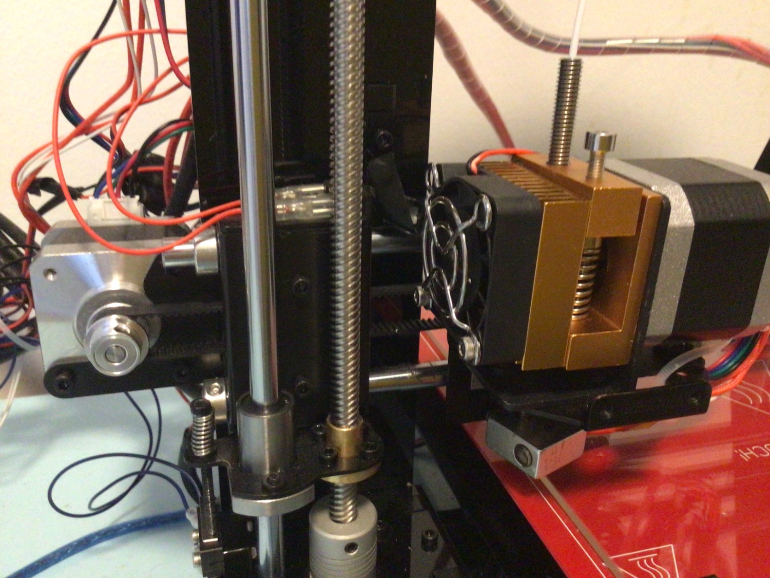

  6. Ok allora fino a qui tutto ok. Ma purtroppo è alto almeno 3 mm se non 4 dal piatto. anzi ho notato che se lo lascio fare in questa posizione e adatto il piatto di stampa alla sua altezza con le rotelline, mentre stampa si alza non correttamente anche qui più del dovuto. sembra quasi che ogni volta che si alza perda qualche decimo se non mm. pazzesco.
  7. Bella domanda da home dice 0 adesso provo a farla partire e ti dico In avvio in effetti dive Z 0,3 ,dovrebbe essere a 0 giusto? Sono 3 mm di errore giusto ?
  8. Che io sappia no uso cura e ho verificato ed effettivamente è impostato a 0 Sono rovinato ,,,,,,?
  9. Ciao ragazzi,ho un problema e spero che mi potiate aiutare mi hanno regalato una geeerech i3 pro b, e mi sta facendo impazzire mando in auto home la stampante e fino a li tutto ok ho settato il livello con il foglio di carta come è di prassi e poi avvio la stampa e quando parte rimane almeno 3 millilitri più alto del piatto e sparge alla cavolo il filamento. cosa posso fare a parte istallare di nuovo il firmwire che ho gia fatto. grazie in anticipo
