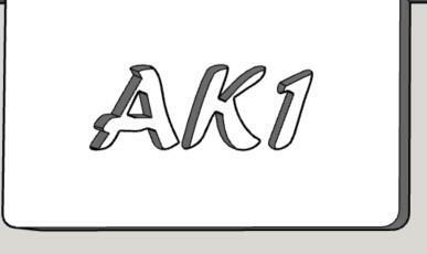

  1. quindi per capire... fai una banale X sul piatto e poi ??? come si posiziona il secondo modello "in quota" ???
  2. e le foto ??? a sto punto siamo curiosi 😂
  3. utile ed interessante... tempo fa vidi su youtube un tutorial apposito ma mi sa che non l'ho salvato... per caso qualcuno sa come si fa questo "stop" con CURA ??? io sono agli inizi e già sono parecchio incartato ad usare CURA se mi metto a studiare anche ideamaker finisce che mia moglie divorzia perchè passo le notti al computer 😂
  4. Buongiorno a tutti. Dopo non so quante ore di prove sono riuscito a creare la scritta "scavata" con sketchup ... il problema era nella sequenza... ossia si crea la base in 2d ed anche il testo lasciandolo "raggruppato" a questo punto immaginando di voler creare un dislivello di 2 mm su uno spessore totale di 6 mm usando spingi/tira ho alzato la base appunto di 2 mm poi ho posato sopra il testo (sempre raggruppato e sempre in 2d) a questo punto ho esploso il testo (fate attenzione che ogni tanto si perde qualche pezzetto (ad esempio a me perdeva il triangolino superiore della A ma basta ripassarlo con la linea che lo chiude e va tutto a posto). A questo punto ho portato la base all'altezza totale di 6 mm e poi lettera per lettera sempre con spingi/tira ho alzato di 2 mm il testo che appunto sommato alla prima alzata della base si ferma a 4 avendo appunto un dislivello di 2 mm ... poi ho creato gruppo esportato in STL e cura lo vede perfettamente e lo si stampa anche senza problemi. spero di esser riuscito a spiegarmi 😂😂 purtroppo non so creare un video dei procedimenti ... ma penso che seguendo passo passo dovrebbe esser ragionevolmente semplice
  5. mi sono registrato e lo scarico vediamo che succede... cmq ho una news interessante se importo il mio STL "sbagliato" in 3d Builder e lo "risalvo" in stl magicamente lo sistema o almeno adesso la scritta la vedo e in simulazione di Cura la stampa ma ho preferito rifarla per sicurezza ... più tardi provo a mandare in stampa le tre versioni ... ossia la tua la mia rifatta e quella "aggiustata" da 3d builder solo rifacendo salvataggio STL
