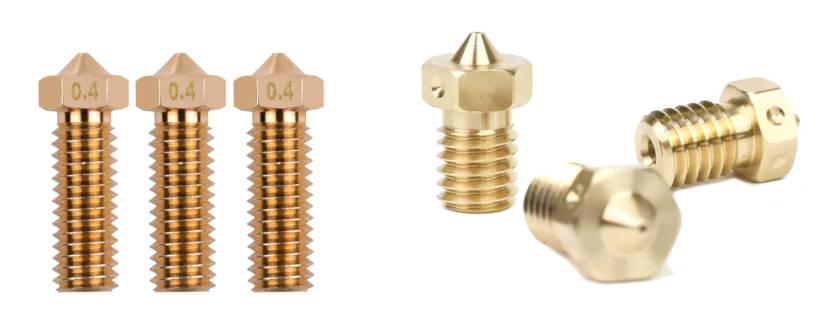

in attesa che arrivi la mia artillery x1 ho comprato un rotolo di PLA e adesso vorrei comprare qualche nozzle da 0.6, 0.8 1.0 per capire cosa comporta in termini di tempo e risultati stampare con diametri diversi. il dubbio è se ci sono diversi attacchi e nozzle per le diverse stampanti, ovvero passo del filetto, diametro dell'attacco, lunghezza sono tutti standard o ci sono diversi valore per le varie marche? ho letto su alcuni annunci... filetto M6.....il dubbio mi è venuto perchè cercando su amazon nozzle artillery oppure nozzle ender 3 mi escono filetti diversi.... noi con la artillery ce l'abbiamo più lungo! 😁 quelli lunghi li chiamano volcano....

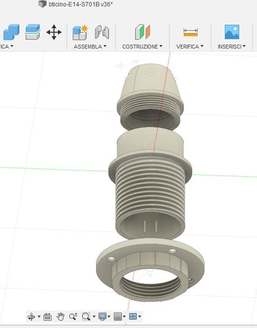

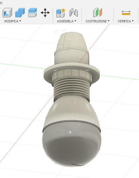

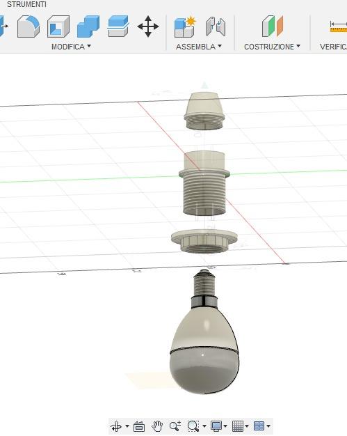

ho cominciato modellando il portalampade E14 così posso modellare la scocca già con il collegamento adatto
