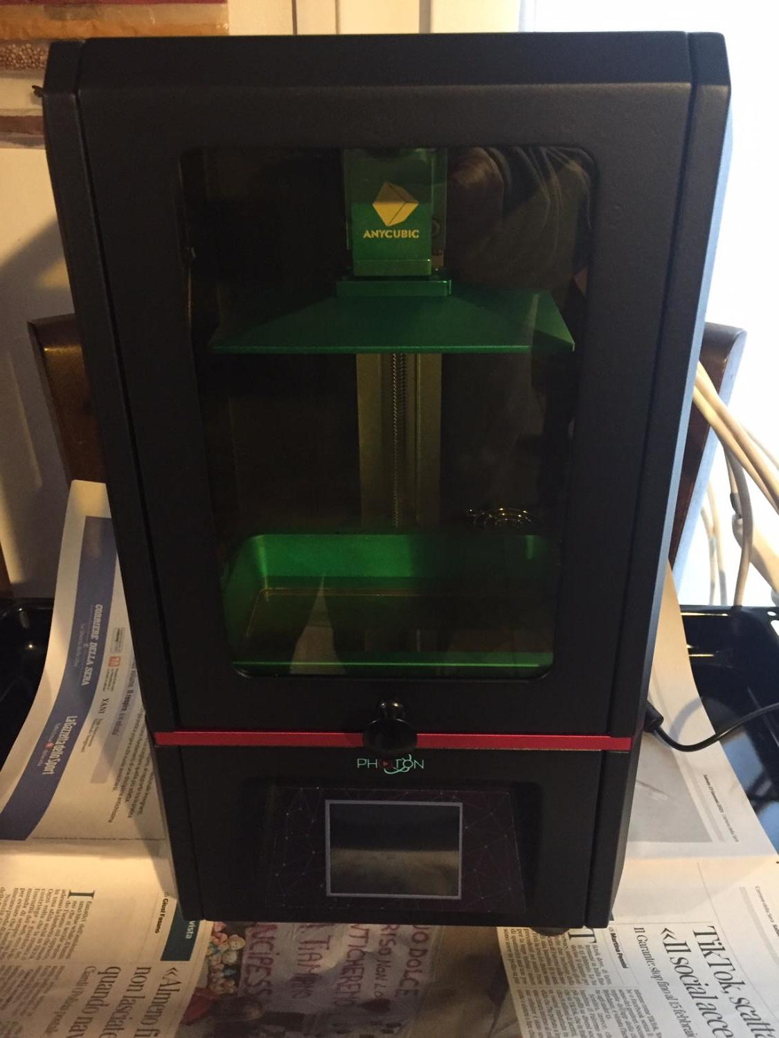

  1. Ciao, hai messo i link uguali. Ad ogni modo, il pezzo in alluminio rosso "abbraccia" anche all'esterno i binari di scorrimento dell'asse z, rendendo tutto teoricamente più rigido e meno soggetto a wobble. In realtà, le forze in gioco non sono così alte da avere il rischio di un disassamento dell'asse z, per cui mi sembra solo un esercizio di stile. Scusa il ritardo, ma mi sono appena iscritto!😅
  2. mmh... no. Intanto non stiamo parlando di un g-code, ma di un formato, per così dire, grafico, inoltre, se fai come ti ho detto prima, ti esce proprio un file con estensione pws e non un photon rinominato. Inoltre, facendo così funziona, mentre il file rinominato non viene riconosciuto. Proverò comunque a contattare la Anycubic per l'aggiornamento! Grazie, come sempre!💪
  3. Grazie, ho appunto optato per Lichee, che mi sembra bello e completo. Nel frattempo, smanettando un po' con Workshop, ho scoperto che per avere l'output in pws devi proprio scriverlo sul nome del file, altrimenti salva di default in photon. In pratica, se devi salvare il file "pippo" devi proprio scrivere "pippo.pws" sul nome del file, se invece scrivi solo "pippo", esce "pippo.photon" Grazie ancora per la pazienza!
  4. Occhei, ti invio le foto!
  5. Vado con dis-ordine. La Photon l'ho comprata su Bangood per istinto, non so dirti che modello sia, ma costava poco, suppongo sia appunto il primo modello Workshop 2.1.21, che mi sembra essere l'ultima versione. Salva solo in photon, per cui sono riuscito a leggerlo col File Validator, ma non trovo nessuna opzione per esportare in pws, o almeno io non sono riuscito a trovarla. Ho scaricato anche Chitubox, che però anche lui non salva in pws. Quali altri mi consigli? Grazie per la rapida risposta!
  6. Buongiorno. Dopo aver stampato qualche cubo di prova già presente nella dotazione software della mia Anycubic Photon, ho provato a fare qualcosa partendo da un file in stl trovato su thingiverse. Progettato il tutto, messo i supporti, fatto lo slicing, provato con Photon File Validator. Tutto perfetto. Salvo e... il Photon Workshop non salva in pws, che è l'unico formato che legge la mia stampante! Ho provato a rinominarlo semplicemente, ma la stampante non lo riconosce, anche se mi pareva di aver letto da qualche parte che bastava rinominarlo. Qualche anima pia mi tira fuori dalla palude?

    Buongiorno cari "colleghi"! Vengo da una discreta esperienza con le CNC, e da una conoscenza hobbistica delle stampanti a filo. Mi sono comprato, però, una Anycubic Photon a resina UV e qui sono cominciati i dolori. Mi sa che fra un po' non mi sopporterete più...😄
