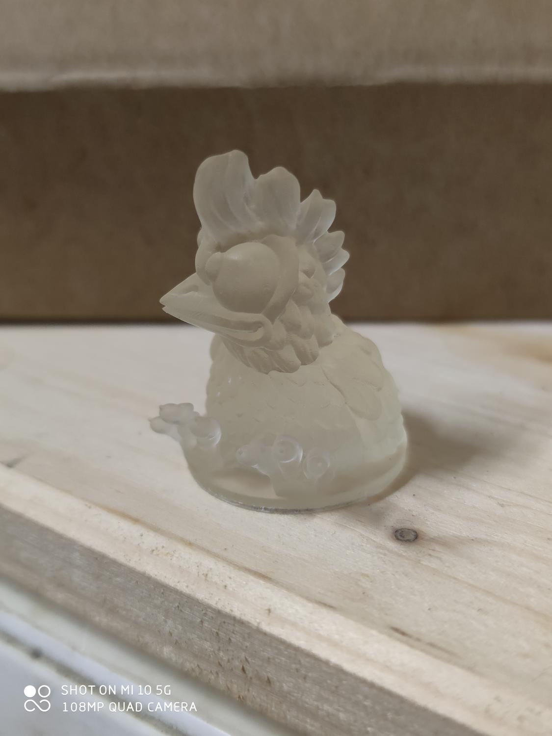

  1. Direi che quasi ci siamo.. è stato molto difficoltoso staccarlo dal Piatto!!
  2. Ora sto stampando senza supporto...poi ho preparato un file con supporti medi
  3. È la resina eleego e mi dà 60 s..ora sto provando senza supporto.. vediamo.. incrocio le dita 😉😉

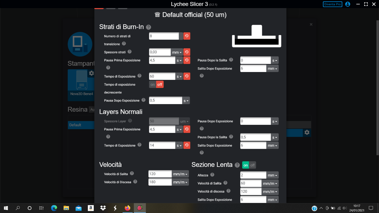

  5. si ho trovato il link ,ma sul programma che utilizzo io ci sono molti parametri..ho fatto uno screen magari voi ne capite di piu...grazie 🤪
  6. Buongiorno a tutti,ho acquistato una Nova3d bene 4 e come resina ho Eleego Standard Translucid..ho provato a stampare dei modelli trovati sullo slicing Lychee,ma senza risultato...solo uno strato attaccato al piatto e uno sul fep... ho cambiato i parametri mettendo quelli dati dal produttore della resina e il risultato è stato solamente la stampa dei supporti.. chi può aiutarmi a comprendere i vari parametri usando lychee??grazie mille a chi mi saprà consigliare e buona domenica
