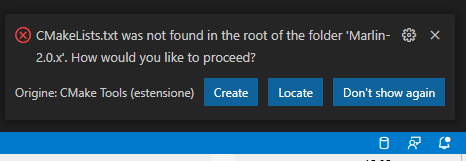

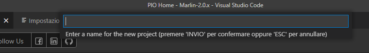

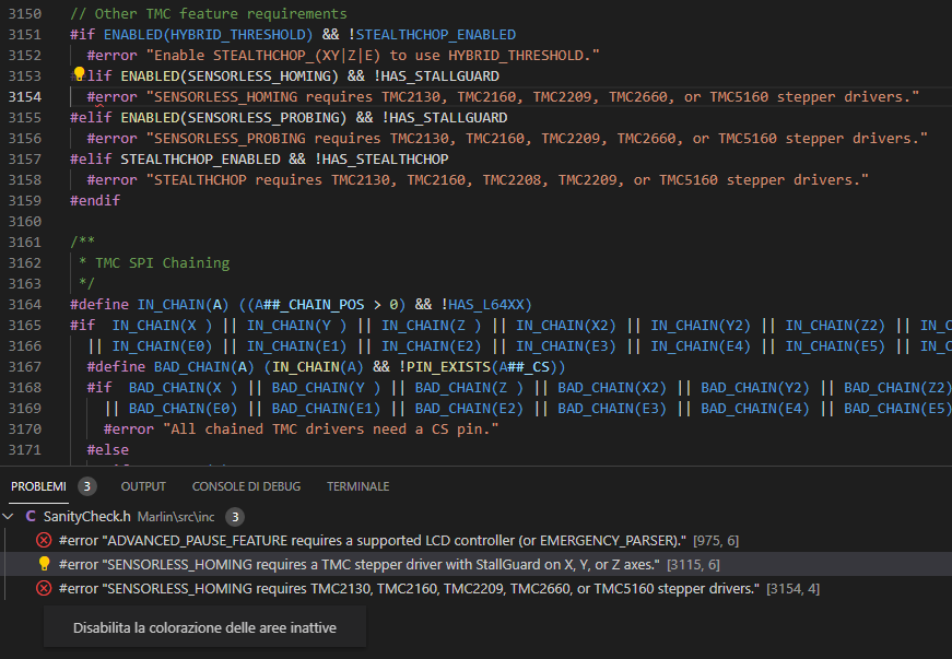

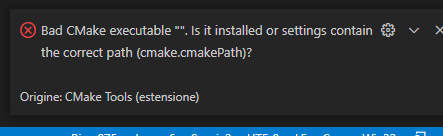

  9. (scusate gli errori ma sto usando una tastiera con dei problemi) Ho settato il firmware ma come apro visual studio mi appare questo messaggio in basso a destra clicco CREATE e mi appare quella barra in alto e non so cosa fare poi faccio partire build da platformio (come nel video) e mi da questo messaggio e quest errore cliccando "Disabilita la colorazione delle aree inattive" l errore non si risolve e non posso andare avanti. Grazie dell aiuto
  10. Grazie della risposta fonzy, ma in visualstudio cosa scelgo perchè mi da 2208 e 2208 standalone (domanda gnocca ma purtroppo sono ancora ignorante) Ho visto che lui modifica delle impostazioni 0er i finecorsa io co sa devo fare?
