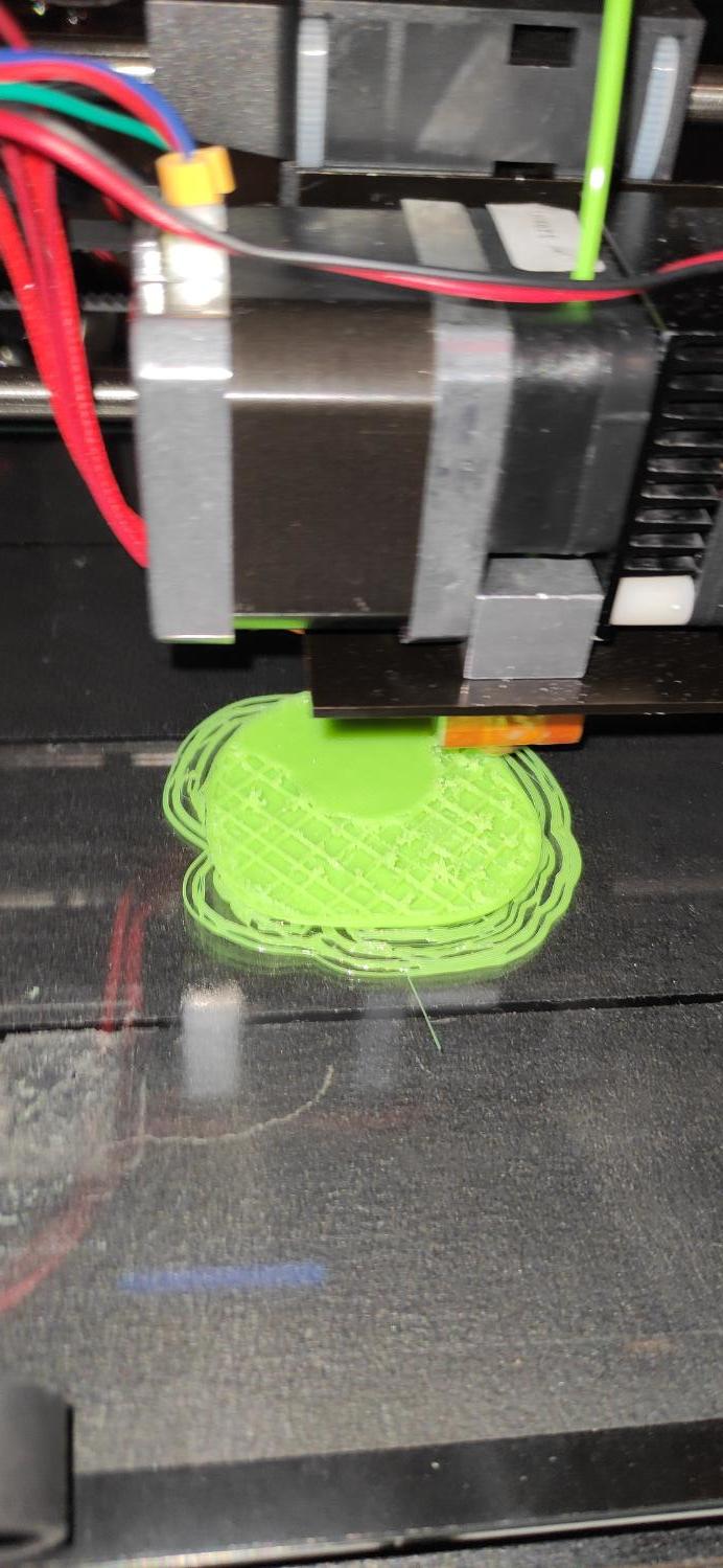

Ragazzi eccomi ritornato, spero stiate bene e le vostre stampanti pure 🥲 Ritorno con lo stesso problema sperando di risolverlo, praticamente da allora non è cambiato nulla, calibro il piatto facendo toccare letteralmente l'ugello alla superfice, quindi rifaccio l'home e tutto è regolare, quando parte la stampa l'ugello si posiziona molto alto tant'è che vedo l'aria tra i due, io ho il dubbio di aver modificato qualcosa nel firmware riguardante la z, ma purtroppo non sono sicuro, ricordo di aver letto qualcosa a proposito. Per favore sapete dirmi tutte opzioni che possono modificare questo valore così le controllo tutte. Vi sono immensamente grato. -

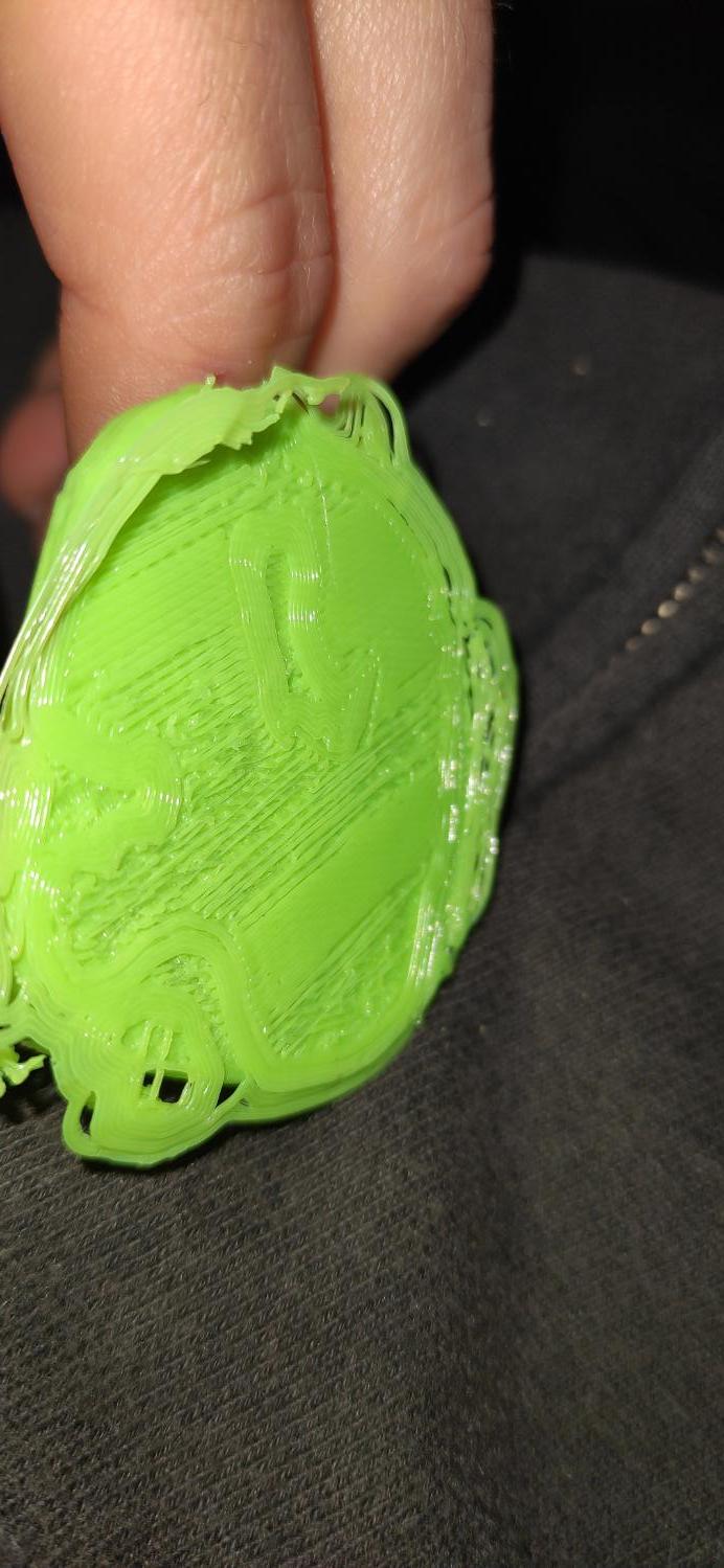

Forse ho risolto..ho disattivato qualche opzione, salvato il file, ricalibrato il piatto e le cose sembrano migliorate, ci guardo meglio, ricostruisco quello che ho fatto e vi aggiorno. È bello il mondo della stampa 3d ma è un mondo difficile 😂😂😂 -

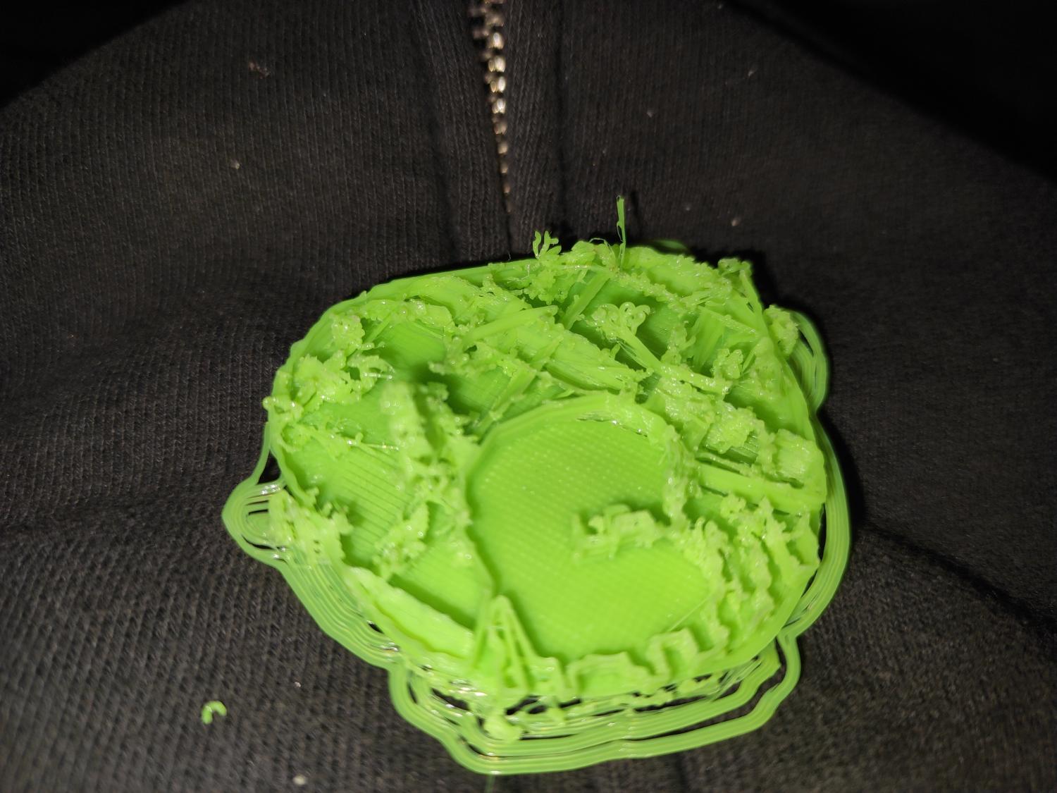

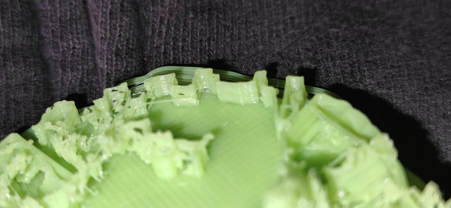

Ciao ragazzi, eccomi con un altro problema, mi sono accorto che dopo aver calibrato il piatto con il solito foglio, quando parte la stampa l'ugello è più sollevato rispetto alla calibrazione e infatti lo skirt iniziale e il primo layer sono di pessima qualità, ma gia dal secondo le cose cambiano cioè il filamento viene estruso aderente al layer precedente e tutto continua senza problemi, mi sembra di ricordare che qualche stampa fa questo non succedeva ma credo di non aver toccato nulla che riguardi la z, cosa devo controllare? Dal punto di vista hardware è tutto ok. Ps Uso cura come slicer, ho visto nelle impostazioni di "adesione piano di stampa" che è spuntata l'opzione "z sovrapposizione primo layer", potrebbe essere che l'avevo attivata per provare... Come sempre grazie infinite dell'aiuto -

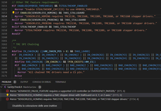

(scusate gli errori ma sto usando una tastiera con dei problemi) Ho settato il firmware ma come apro visual studio mi appare questo messaggio in basso a destra clicco CREATE e mi appare quella barra in alto e non so cosa fare poi faccio partire build da platformio (come nel video) e mi da questo messaggio e quest errore cliccando "Disabilita la colorazione delle aree inattive" l errore non si risolve e non posso andare avanti. Grazie dell aiuto -

Grazie della risposta fonzy, ma in visualstudio cosa scelgo perchè mi da 2208 e 2208 standalone (domanda gnocca ma purtroppo sono ancora ignorante) Ho visto che lui modifica delle impostazioni 0er i finecorsa io co sa devo fare? -

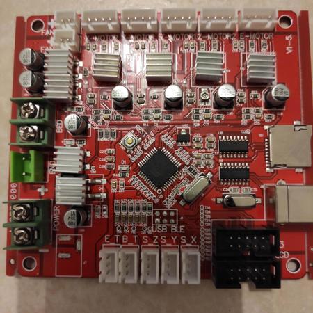

Ciao a tutti, siccome sono ancora indeciso su che strada prendere per ricominciare ad usare la mia stampante chiedo questo: ho un ctc i3 pro b alla quale è partita la scheda madre, quindi stavo valutando se prendere una skr 1.4/1.4 turbo/2.0, ma siccome non voglio ancora fare un grosso investimento vorrei prendere la scheda della Anet A8 v 1.7 A1284 questa per intenderci https://www.ebay.it/itm/Anet-A1284-Base-V1-7-Controllo-Scheda-Madre-per-3D-Stampante-Anet-A8-PLUS-C6Y3-/224470046673?mkcid=16&mkevt=1&_trksid=p2349624.m46890.l6249&mkrid=724-127637-2357-0 Che con meno di 20 euro me la caverei almeno a riaccenderla e utilizzarla però non so se è compatibile con il mio hardware, cioè io vorrei attaccare tutto accendere e partire, senza intervenire sul firmware, voi che dite? Poi comunque se c'è da mettere mani al software non ci sarebbero problemi, mi date un consiglio? Grazie mille a chi mi aiuta

Salva91 ha risposto a Salva91 nella discussione Problemi generici o di qualità di stampa
Ciao @Whitedavil e grazie della risposta..riapro questa discussione dopo tanto tempo perchè avevo, diciamo, perso un po le speranze e la pazienza soprattutto ma sembrano essere ritornate 😁 allora diciamo che con gli smanettamenti ci vado a nozze, quindi se hai qualche guida per configurare marlin, possibilmente in italiano, da consigliarmi te ne sarei veramente grato ma il mio vero dubbio è, con questa scheda devo aggiungere i mosfet per evitare di bruciare anche questa scheda oppure no? Io intanto mi cerco qualcosa che mi spieghi come configurare marlin ecc ecc così mi faccio un po di cultura e mi faccio venire delle domande specifiche, ci sentiamo presto perchè ho veramente troppa voglia di far rifunzionare la mia stampante, per adesso grazie mille delle dritte 😉 -

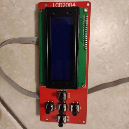

Ho appena provato ad alimentarla solo con usb ma niente, anche così non si accendono i led e nemmeno lo schermo (ma si può accendere solo con l'usb?) @Killrob, con l'alimentatore si accendono le ventole e lo schermo (solo luce blu senza scritte), l'alimentatore mi fornisce 12.3/12.29 V ho aperto anche lui per dare un occhio ma sembra tutto ok cioè no bruciature o rigonfiamenti. Non saprei come testarla a meno che non trovi il datasheet e provassi i contatti. Ho un dubbio, non è che ho esagerato con la temperatura di estrusione ed è partito qualche componente? -

Ok stasera provo ad alimentarla con usb e vediamo..intanto il venditore mi ha proposto di mandarmi un nuovo schermo ma gli ho spiegato meglio il problema, allora mi offre un rimborso di 30 $ (24 €). Voi che dite?? Stasera vi aggiorno dopo la prova per adesso grazie del consiglio -

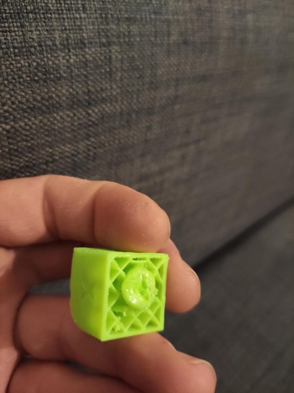

Siccome sono troppo curioso di settarla bene ho fatyto una prova, ho pulito le guide e mandato in stampa, ora il problema è quello nella foto, sottoestrusione? Se abbasso la velocità sembra migliorare ma non troppo, quindi chiedo come mai faccia questa cosa nel riempimento?
