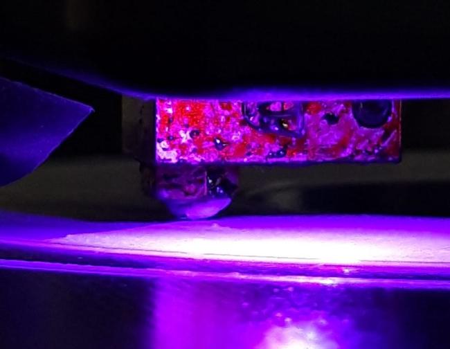

  1. Buongiorno a tutti, sto imparando da poco la stampa 3D e sto riscontrando un problema nella stampa di oggetti con la base spessa 0.4mm e le pareti alte 2mm, sulle pareti però non ho nessun problema. l'idea è creare una lampada con il fronte semi trasparente attraverso cui passerà la luce, tutte le altre parti stanno uscendo benissimo tranne il coperchio spesso 0.4mm. Sto stampando in PETG Bianco GEETECH a 220° con il piatto a 80° + lacca. Modello Stampante Artillery X1 con estrusore originale di 0.4 Il problema è che quando crea la base comincia a formarsi una specie di bolla di materiale affianco all'estrusore nel senso contrario al quale sta stampando, come se lo stesse trascinando e più va avanti più la bolla aumenta finchè non si attacca al piano rovinando la stampa. I dati di stampa su Cura sono: Altezza Strato 0.3 Altezza Strato Iniziale 0.2 Larghezza della linea 0.44 Velocità 30mm/s Adesione Skirt Ho cercato un po' su internet ma non riesco a trovare una soluzione, è possibile che il piano sia troppo vicino all'estrusore non dandogli la possibilità di buttare fuori tutto il materiale? continuerò a fare delle prove ma sarei veramente grato di ricevere il vostro aiuto. Alessandro Ibarra
