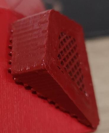

  4. EmoStay

  10. mmm mah no,a quel punto stamperei il cuore che ho già piatto sotto e sopra bombato, ma poi a quel punto non avrei il supporto che vorrei. Mi piaceva l'idea che rimanesse in piedi diciamo. Che disastro 😅
  11. Ok grazie, si lo seguo in realtà! Ho provato anche a ridurre l'angolazione, ma ho sempre il problema e purtroppo il supporto ci vuole.Ho provato senza e non riesce, ho provato con altre angolazioni, sotto sopra da un lato ma nulla. Alla fine la parete me la rovina. Poi ci tenevo ad avere quel supporto dietro. Comunque grazie per l'aiuto 🙂
  12. Quindi cosa mi consigli? La macchina è nuova quindi sto ancora imparando a settare Cura, probabilmente è tutto sbagliato 😞 Il raffreddamento è a 95° , per la sottoestrusione che posso fare? Sono una settimana dietro a questo cuore ne sto stampando tantissimi per fare prove, ma ancora non ho trovato soluzione 😞
  13. Si ha ha il supporto, è quello dietro. Angolato 15° il materiale è Pla
