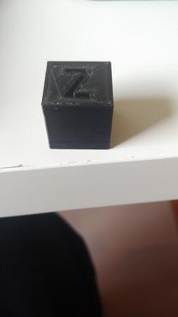

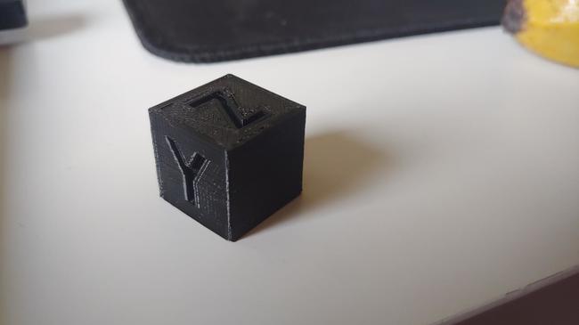

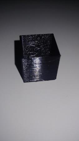

  7. Ho fatto il thin wall test e i risultati sono questi. Le uniche imperfezioni sono su un unica faccia che è quella posteriore.

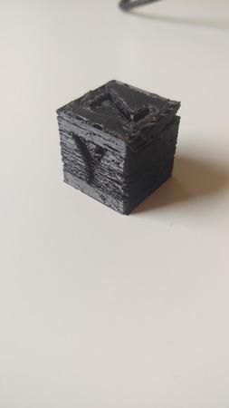

  8. Ho diminuito il flusso e adesso va meglio. Grazie della dritta. Ho due altri problemi però, sulle lettere che come puoi vedere in foto hanno attorno come delle striature del filamento, e il riempimento che fatica ad attaccarsi ai bordi e vengono fuori tutti dei fili singoli. Allego un paio di foto. Grazie

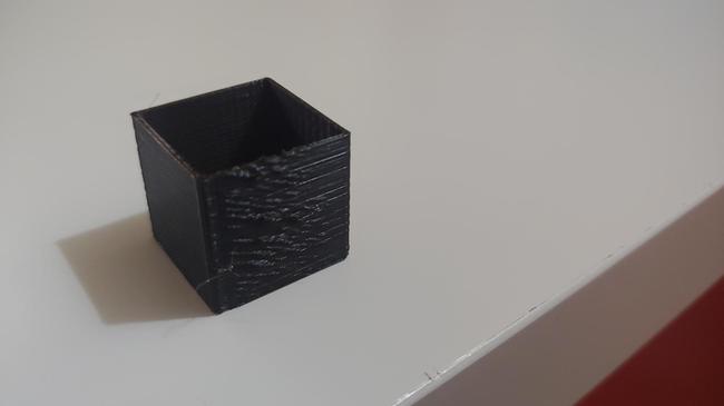

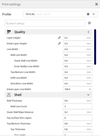

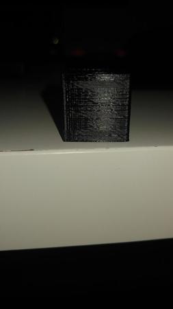

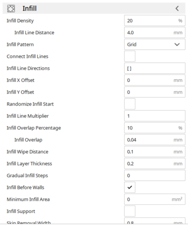

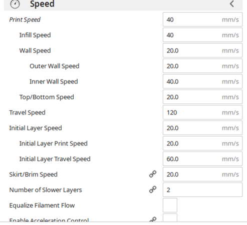

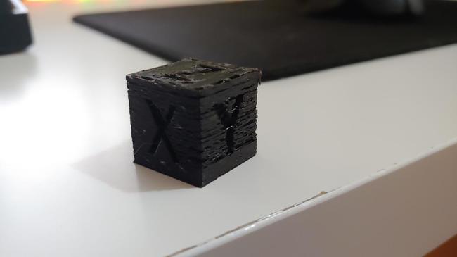

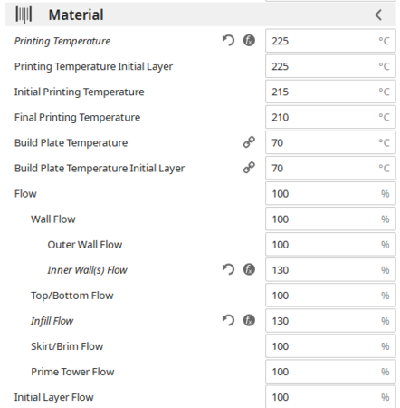

  9. Buongiorno a tutti , sono Pietro e ho una Monoprice Maker Select plus. In questi giorni sto provando a stampare il PETG con scarsi risultati. Vi allego qualche screenshots dei miei parametri cura che sto utilizzando. Qualcuno potrebbe aiutarmi e darmi qualche consiglio su che parametri variare per avere almeno una stampa decente? Grazie. Allego anche foto di un cubo stampato in PETG.
