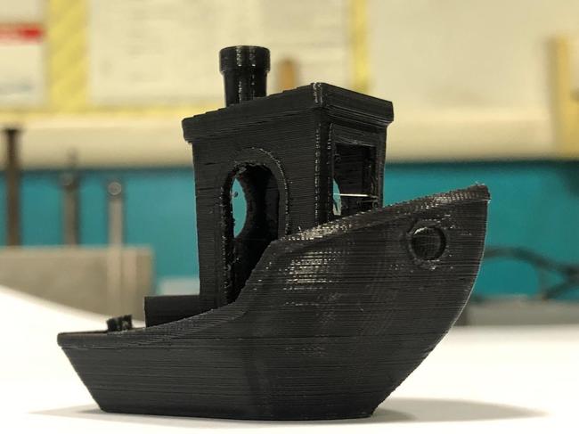

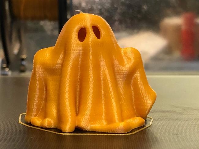

  18. E' ancora tutta starata! Ieri l'ho battezzata con una barchetta, ma avevo caricato il Marlin 2 con la junction deviation attivata e il risultato non mi ha entusiasmato. In ogni caso, ripeto, è ancora tutta starata, l'unica cosa certa sono gli step*mm dell'estrusore. Oggi ho riattivato il classic Jerk e ho cambiato l'ugello perché quello della barchetta faceva un po' schifino. Per testarla ho stampato questo fantasmino, or ora ultimato, ancora caldo, ma non ci siamo ancora.
