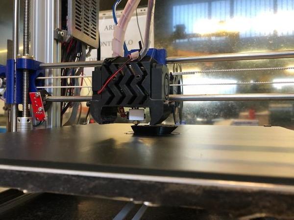

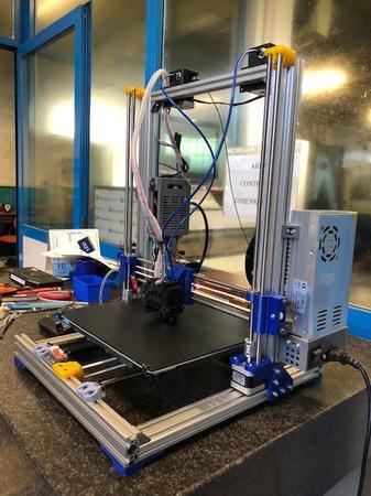

  1. Finita... ma che fatica! Questa macchina è stata una vera Caporetto per me. Ho bruciato 4 schede dando la colpa a tutto tranne che al vero problema, anche perché non mi era mai successo e davvero non capisco. In pratica collegavo tutto e, appena facevo partire il riscaldamento del hotbed la scheda si bruciava. In realtà saltava solo il fusibile dell'alimentazione ma vabbè. Alla quarta scheda, una V1.4 turbo, due V2 e una Ramps, accuso l'hotbed e ne monto uno da 220X240 che ero sicuro funzionasse, in quanto già utilizzato; avendo finito le 32bit mi accontento di un'altra Ramps che avevo di scorta e niente, pure lei inizia a fare fumo ma riesco a spegnere in tempo e salvarla. Disperato decido di montare un mosfet, cosa che non avevo fatto all'inizio in quanto le 32 bit dichiarano di averlo già integrato, e comunque non avevo mai avuto problemi di schede bruciate causa assenza di mosfet, al massimo il piatto scaldava lentamente, ma niente di più. Montato il mosfet tutto funziona a meraviglia; rimonto il piatto da 310X310 e anche lui funziona che è un piacere. Ora la sto testando, anche se il fatto di farla viaggiare a 8 bit e senza i TMC2209 con stallguard attivato mi rode assai. Con gli endstop su X e Y ho perso un po' di corsa sulla X, ora sono a 270X270X340. Allego diapositive mentre sta stampando una barchetta, che pare stia venendo abbastanza bene.

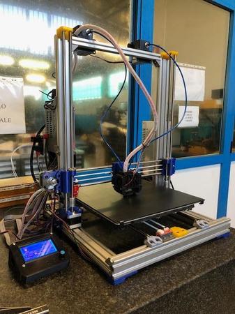

  3. Confermate le dimensioni di stampa:280X270X340, test di massima eseguiti, montato tutto; ora manca la parte che odio di più, perché sono un interdetto, infatti durante i test ho bruciato anche la scheda. Questa stampante mi costerà un rene.

  5. La costruzione della Prusa orso maggiorata procede, nonostante il TFT35 bruciato, oppure la scheda, ancora non so. Il sensorless homing funziona a meraviglia, ma bisogna smanettare un po’ con la regolazione della sensibilità. L’accoppiata skr turbo e tmc2209 rende i motori talmente silenziosi che le altre stampanti mi sembrano trattori con le marmitte bucate. Soddisfattissimo anche dell’area di stampa ottenuta, che grazie all’eliminazione dei fine corsa è di 280X270, mentre la Z arriverà a circa 340, dovrò verificare bene una volta montato l’heated bed.
