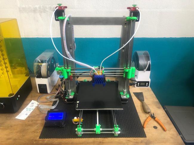

  9. La "Prusa i3 maggiorata" nel vero senso della parola è questa 😅(nella foto di gruppo si vede poco), con frame allungato in alluminio spessore 8mm, area di stampa 230X280X310, purtroppo la X è limitata dal frame che è della larghezza originale. In questo caso però la Y è ai limiti, infatti flette un pochino, forse anche perché i piedini che sostengono la Y della Prusa non sono il massimo, infatti quella in costruzione sembra più rigida.
  10. Infatti è quella, ho allungato la Z per arrivare a circa 300 di corsa, mentre la X e la Y le ho maggiorate per adattarmi alla lunghezza di 4 barre da 8 recuperate da alcune stampanti a getto d’inchiostro. L’area di stampa teorica dovrebbe essere 260X260X300, con qualche accorgimento forse riesco ad arrivare a 270X270. Infine aggiungerò dei rinforzi sulla Z, sia per rinforzare, sia per permettermi di correggere di fino l’ortogonalità.

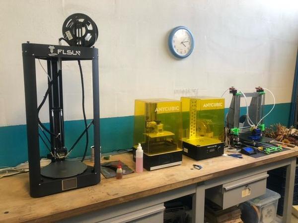

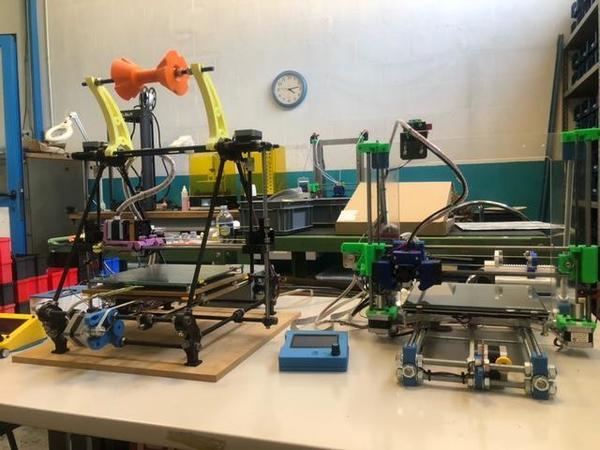

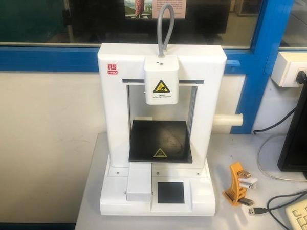

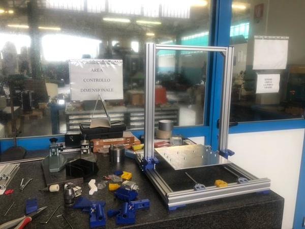

  13. Vi presento il mio disordinatissimo laboratorio: Partiamo dalla madre di tutto, la piccola Weistek WT280A (Foto 1), che mi ha permesso di avvicinarmi a questo mondo con molta semplicità e senza troppi problemi, cosa che spesso capita a molti neofiti, come possiamo constatare quotidianamente sul forum. Grazie a lei ho potuto costruire Miss Mendel, che a sua volta ha contribuito a dare vita a Madame Prusa i3 (Foto 2). Poi è arrivato il turno della Prusa con frame maggiorato in alluminio e doppio estrusore (Foto 3), che a livello di qualità di stampa mi sta dando davvero grandi soddisfazioni. A giugno ho deciso di avvicinarmi al mondo della stampa a resina e mi sono regalato una Photon Mono X con Wash&Cure annesso e, visto che su Aliexpress c'erano le offerte, con i soldini risparmiati mi sono comprato anche una delta, la Flsun QQS PRO (Foto 3). Nel frattempo sto cercando di consumare un po' di roba che ho accumulato costruendo un'altra cartesiana, stavolta utilizzando il profilato in alluminio (Foto 4) E, per il momento, dalla mia Fabbrica del Duomo è tutto.
