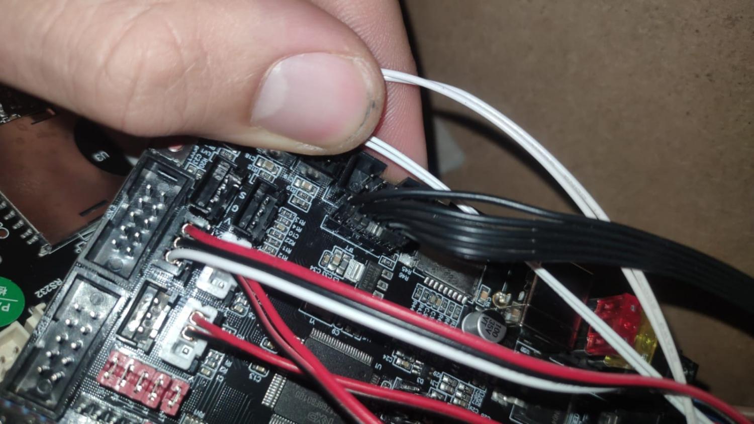

  1. Buongiorno ragazzi, come da titolo , ho cambiato la scheda madre alla mia Genius (scheda con gia dentro marlin 1.1.9) ma una volta accessa non funziona piu niente, i sensori temperatura segnano 0, i motori non si muovono, ventole ferme,la scheda è stata montata esattamente come l'originale , infatti si accende ma fa funzionare il resto, che può essere?

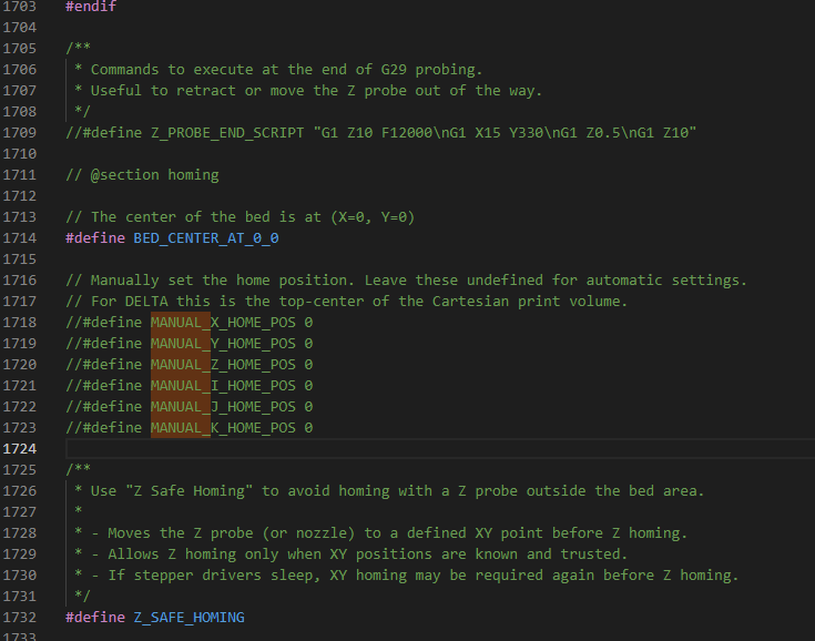

  2. si si confermo questa riga è abilitata, volendo posso collegarla al pc con pronterface. Una volta collegata che dici di fare? ah okok allora lascio perdere ED_CENTER_AT_0_0. grazie per l'info E' assurdo perchè quando la mando in home in X e Y (quindi x0 e y0 ) e poi la muovo in avanti da pannello (es. x140 y120) si muove nella posizione corretta in entrambi gli assi verso il centro del piano diciamo.. mentre se manda in stampa un pezzo e parte da sola fa quel casino che avete visto nel video..

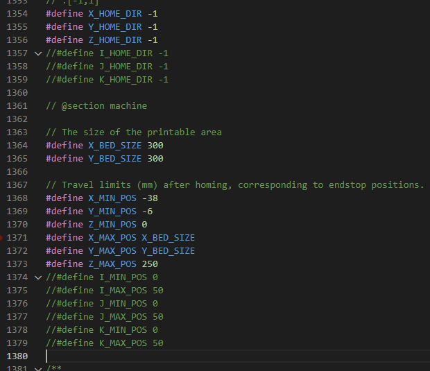

  3. DI seguito le righe di codice per l'home.. comunque quando mando in home la x e la y entrambe si azzerano correttamente e non mi fa andare in negativo chiaramente, in positivo posso andare e anche fino al massimo del piano cioè 300x300 alla voce #define bed_center_ at_0_0 la ho pure modificato con 150_150 per specificargli il centro del piano ma non ne vuole sapere quindi sono tornato con 0_0 . Lo screen l'ho fatto con le impostazioni base appunto.
  4. sisi l'ho caricato io il firmware . Lo Z_SAFE_HOMING è già attivo quindi non capisco perchè non vada al centro del piatto. poche righe più su allo z_homing ho inserito anche coordinate di X e Y per il centro,che sono corrispettivamente 150 e 150 dato che il piatto è da 300. Non saprei che altro provare .. eppure qualcosa sta andando nel verso sbagliato

  9. Anche questa risolta ! ho cambiato la logica degli endstop X e Y e ora la stampante va in cerca del sua finecorsa 🙂 , mentre per la Z sto usando un BLtouch Creality v3.1 per ender 3 v2 , che ha i classici cavi 3+2 ( rosso-giallo-blu + bianco e nero). A quanto pare i cavi bianco e nero sono nella posizione giusta perchè se mando in home la Z il piano di alza(corexy) correttamente verso il bl touch, il problema che non esce la sonda del BL touch . Se può aiutarvi a capire, sul display mi spunta errore M999
  10. Il problema è che al momento quando faccio partire l'homing per X e Y anzichè partire verso una direzione a cercare l'endstop fa degli scatti di qualche mm e basta .. questo succede sia che i cavi degli endstop sono collegati che anche quando provo a staccarli dalla scheda. Vado per logica che c'è qualcosa di sbagliato nel firmware mi confermate? se si , sapete come risolvere? Gli endstop che vorrei usare sono i classici a 2 cavi, per sicurezza ho provato a cambiare la polarità ma non cambia nulla, fa sempre quegli scatti ma non parte decisa verso una direzione
  11. Grazie a tutti per i consigli Alla fine ho staccato tutti i cavi e sono riuscito a flashare il firmware tramite SD. Il problema a quanto pare era il sensore del filamento che continuava a mandare in Reset sia la scheda che il TFT. Ora sto avendo qualche problemino con i finecorsa che non vengono riconosciuti.

  13. questi sono i collegamenti ( ho provato anche a collegarlo diversamente ma non si accendere proprio) così è l unico modo per farlo accendere ma come detto prima si continua a resettare.. se riesco pubblico anche il minivideo
